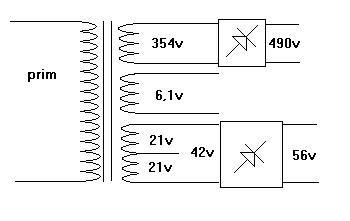

ciao a tutti, oggi ho misurato le tensioni, con il multimetro digitale, del trasformatore di alimentazione di cui vi ho fatto uno schemino messo giu,e ribadisco che il doppio secondario c'è sulla tensione per il bias, e non su quella per i filamenti, come ho visto di solito negli schemi,
inoltre ho misurato anche le tensioni che arrivano ai socket delle finali el34, ovviamente con le valvole staccate, dove la tensione del filamento 6,1V arriva a tutti, mentre dopo ho controllato la tensione anodica,tra anodo e catodo( pin 3 e 8) ed ho notato in pratica che in due dei socket arrivano i 490V, mentre in due non arriva nulla, a questo punto conoscendo il classico schema di un pushpull direi che c'è uno dei primari del TU interrotto .___. , vi prego non ditemi che ho ragione T_T, spero proprio di sbagliarmi!

O è interrotto il trasformatore o è interrotto qualcos'altro. Vai a ritroso e trova dove si interrompe.

Segui il consiglio di Vicus, e cerca di capire se e' un lato del push pull che non riceve l'anodica o altro.
Puoi anche provare a misurare la continuita' fra i tap del push pull e il centrale, fra questi DEVE esserci continuita'.
