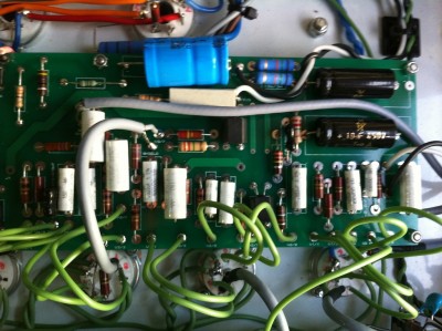

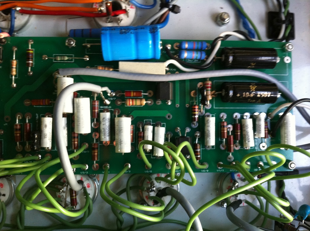

Ciao raga dopo quasi due anni ho rifatto una slo perchè adesso suono in una band abbastanza rock e mi è rivenuta la voglia dello slo.
Montato tutto a spot e ricontrollato ma valvole calde ma filamenti spenti voltaggi ok e nessun suono in uscita manco entrando nel return.
Avrei una serata la prossima settimana quindi ho fatto un po' in fretta ed ho tralasciato probabilmete qualcosa!!!!!
Consigli?

Ovviamente controllato 100 volte cablaggi dei trafi e non ci trovo l'errore.

Cablaggi ad occhi sembrano ok.
i filamenti si accendono ma molto fievolmente, riesco a vedere le 12ax accese solo dal fondo e le finali appena attaccare allo zoccolo.
Ho montato la prima volta l'elettrolitico da 1000uf al contrario, e l'ho girato ma avevo già acceso l'ampli una volta. Può essersi rotto?
I filamenti si accendono con stand by in off
voltaggi del trafo di alimentazione senza cassa attacata:
Cavi sugli heaters 3,15vac e 3,14vac
cavi sulla pcb in "ac in" 352vac e 352vac
cavo sulla pcb su "bias in" 58,5 vac
cavi sulla pcb in corrispondenza del ponte db101 3,49vac e 3,49vac

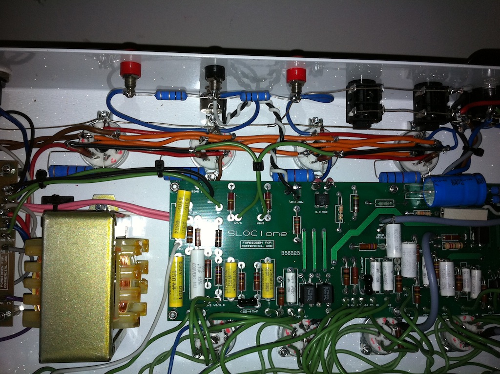

altre foto..
P.S. Nell'altoparlante si sente solo quando stacco lo stand by per spegnere il "pop" dello switch.

Dunque:
V1
1 272v
3 2,17v
6 181v
8 1,45v

Hai un problema in V3, al pin uno dovrebbe essere 395 e non 39,5, forse ti sei confuso!
Poi sul pin 2 dovresti avere lo stesso ESATTO valore del pin 6, forse hai un multimetro traballante!
Hai anche un problema in V4, sono quasi tutti sballati! Controlla V3 e V4
Per finire hai un grosso problema sulla PI, hai solo 6,2V sul catodo quando dovrebbero essere 40 (controlla i valori delle resistenze), poi agli ingressi il valore è sballato (sicuramente colpa di V4)
Il valore è sballato anche sul pin 1 e 6 della phase inverter, controlla i cablaggi, c'è alto voltaggio, poi resistenze e poi pin 1 e 6!
Le finali sono OK (anche se il pin 6 non serve a una mazza dato che è scollegato dalla valvola!)
RIcapitolando hai un grosso problema sulla phase inverter e un piccolo problema su V4, ricontrolla lì!

Re: SLO clone nuovo e muto!
Dunque la V3 va bene, sbagliavo io col multimetro!
Riletto la V4
1 395v
2 281v
3 52v
6 281v
8 0,9v

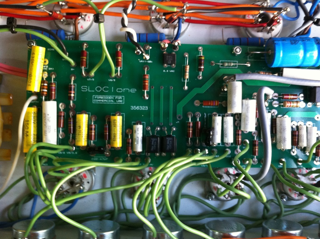

La V4 è ancora leggermente sballata! Controlla R28 220K, R29 100K ed R27 2.2K
Devi avere gli stessi valori che hai in V3 +10%!
La PI è completamente fuori!
Dalle foto sembra che R33 l'hai messa da 470K invece che da 470R
Controlla quella resistenza ed i cablaggi!
Se hai sbagliato qualcosa risolvi, poi rileggi i voltaggi e ripostali e vediamo se c'è qualcos'altro che non va!

Dunque nel frattempo r33 era da 470k invece di 270ohm
Rileggo PI
1 253v
2 26v
3 43v
6 254v
7 26,8
8 43v
Sembra meglio, adesso controllo le resistenze su v4....
