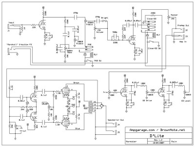

Ciao a tutti,
ho costruito un ampli da 50W retroazionato, ma non e' il primo: ne ho gia' fatto un altro che funziona perfettamente.
Con questo ho un problema che mi fa venire il sospetto della presenza inquietante di un personaggio alla Stephen King.
La parte di pre funziona correttamente, gli UFO cominciano dopo. Inserisco 1 Khz all'ingresso della valvola driver e all'uscita mi ritrovo i due segnali in opposizione di fase. Ok. Corretto. Vado sul carico fittizio e...meraviglia delle meraviglie mi ritrovo 2 Khz! Ho verificato n volte le tensioni in continua, il cablaggio, i componenti, il trasformatore di uscita (solo ohmicamente per ora), eventuali loop di massa, ho eliminato la retroazione, invertito i tap, ho cambiato finali, driver...nulla, qualsiasi frequenza inserisca all'ingresso in uscita mi ritrovo esattamente il doppio.
qualche idea in proposito?
grazie a tutti
Antonio

Ma se gli applichi un segnale audio da un lettore CD senti il doppio delle frequenze in uscità?
Inizia col mettere lo schema che usi che magari riusciamo ad aiutarti meglio.

ho provato ad attaccargli la chitarra. segnale in uscita molto basso con sovrapposto un hum un po' altino ma e' l'ultimo dei miei problemi. Se colpisco la corda con piu' forza esce uno spike molto alto (termine tecnico semplificabile con spernacchiamento). Per torgliermi il dubbio che fosse un disadattamento di impedenza tra stadio pre e finale ho preso l'uscita del pre di questo ampli e l'ho collegato al finale dell'altro che ho costruito e funziona alla grande. Quello che mi lascia interdetto ( e non e' detto che non lo sia) e' che la parte che riguarda i finali sono identici in entrambi gli ampli. uno va e l'altro...come sopra. Lo schema vedo di recuperarlo comunque e' il classico clone tipo Ceriatone o Brownote. Ho modificato la parte del pre ma il finale e' uguale un po' a tutti.

trovato lo schema! Scusate sono nuovo del forum e ho qualche difficolta' con i tasti....
Trovato!

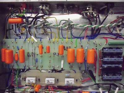

allega schema utilizzato e fotografie della realizzazione,
in alternativa dammi le tue coordinate satellitari che
sintonizzo la sfera di cristallo. :face_green:

Che tensioni hai sui pin delle finali? E sulla PI?

e il contrario ?
l'uscita di quello buono nel finale di questo?stessa roba?
il feedback è collegato nello stesso punto?
