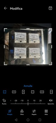

Allora ragazzi...
Ho fatto una cosa in una giornata di pasquetta alquanto noiosa.. Di cui mi imbarazzo per l incoscienza e l'ingenuità, ma purtroppo non ci posso fare nulla, smanettare è più forte della ragione.
Ho montato altri due socket finali, aggiunto le 2 Res da 5,6k 2w e 2,2k 5w.
Montato altre due el34.. Ed acceso l'ampli.
Non è saltato nulla in aria, esce suono (provato ovviamente a bassi volumi)
Mi dite, x capire, che orrore sto commettendo?
Brucio ta? Brucio tu? Esce suono spompo per scarsa potenza?
Il suono cmq non è male.. Eh. Niente artefatti o ingolfamenti strani.
Insultatemi pure...

Ecco in realtà cosa accade . Ad una più attenta analisi..
Le tensioni sui 4 socket sono all apparenza uguali..
Montando le valvole accade ciò..
Non si tratta di valvola ko(invertendo le estere non cambia nulla)
In pratica su v9, la prima valvola a dx, nn arriva tensione negativa e la valvola spara all insu.
All apparenza non c'è problema però.. Esce suono.. La valvola nemmeno incandescente pare (e pure vero che ho tenuto standby acceso per poco e a zero volume)
Ratio, secondo voi?

Correggo..
Cambiando spinotto Dell amperometroa, quindi socket valvola, quel misuratore spara sempre.
Mi sa che è difettoso il sensore..

A parte problemi alle valvole o alle connessioni (o il sensore stesso) tutte le valvole devono assorbire a riposo la stessa corrente.
Essendo un ampli in classe AB, non cambierá l’assorbimento massimo delle finali, raddoppiandole col trasformatore d’uscita originale, avrai peró più classe A e meno AB, ed ogni finale lavorerà su una retta di carico raddoppiata (2x 1/2 = 1).
Ti mancano 3A di filamenti.
