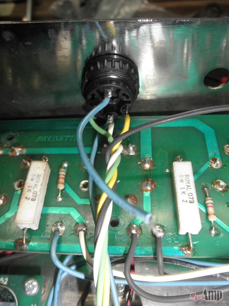

Avrei una domanda però
Girando in rete ho trovato alcune foto del 100w
Premetto ignoranza :
Come mai le resistenze di griglia sono differenza a coppia?
Qui mi pare di capire ci sono 1k per le. Due centrali e 2,7k per le esterne.
In altri schemi mi pare che le resistenze siano uguali tutte e 4
C'è qualche formula magica o sbilanciamento voluto per lavorare?
Re: Brunetti xl r evo II mod 60w-->120w
Messaggio da Kagliostro » 30/03/2024, 9:29
Potrebbe essere un voluto effetto "compressione" sui due tubi con le 2.7

Concordo sulla risposta di Franco riguardo una diversa risposta dinamica delle due coppie. Non é obbligatorio, é facoltativo. Marshall lo fece anche su una sola valvola finale, a volte.
