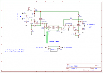

@hey jude
Hai lo schema preciso di quel loop?
@Kagliostro
preferirei ottimizzare quello che c'è già nel loop: quell'altro schema non l'ho pensato per questa applicazione.

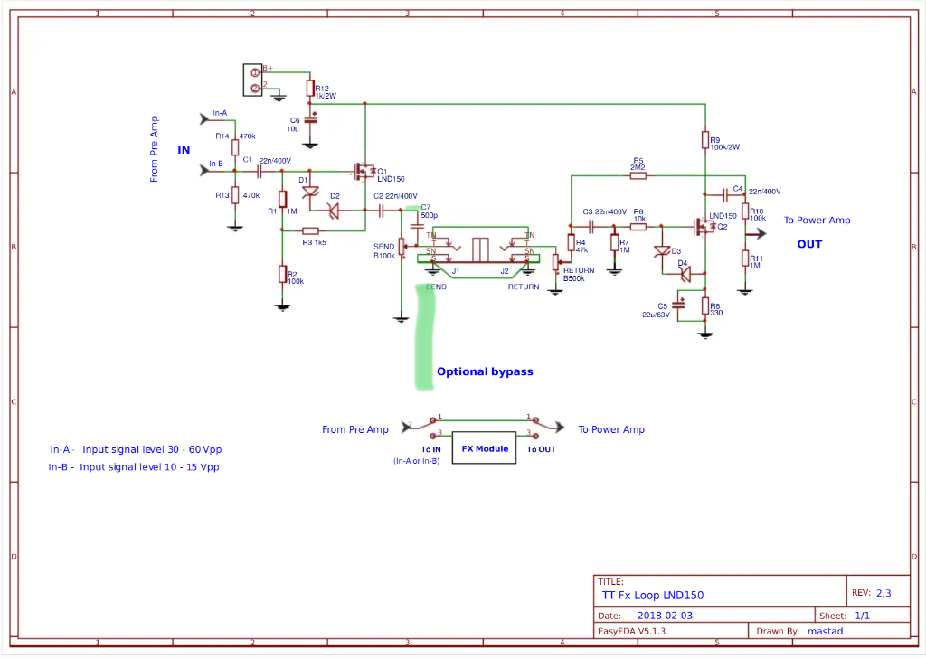

Re: FENDER TWEED 5E3 con send return e switch TUBETOWN
Messaggio da hey jude » 25/05/2026, 15:09
no non ho lo schema elettrico, ma l'ho trovato online realizzato da un ragazzo
Messaggio da robi » 25/05/2026, 15:52
@kagliostro
No. Lo stadio di ingresso è un source follower.
A dire il vero non avrei neppure usato un LND150 per quello.
Si può solo lavorare sul recovery.
@hey jude
Il guadagno dello stadio di uscita è già massimizzato, ma è anche vero che ci sono due trimmer che abbattono il segnale.
Dovrebbero servirti intorno ai 40Vpp per portarlo in saturazione. Hai un'oscilloscopio per vedere quanto guadagna il recovery?

Se dovessi prendere le tensioni nei vari punti del loop, e verificare che il circuito postato corrisponda col tuo loop, riusciresti?
Lo step successivo è modificare il loop per collegare il recovery in DC con la concertina, suonare con la chitarra nel return e vedere se mandi il finale in saturazione. Se sì, possiamo procedere ad usarlo dopo i due stadi di guadagno e prima della concertina.
Messaggio da Kagliostro » 26/05/2026, 22:45
Per chi fosse interessato ad archiviare una copia dello schema postato da Michele, qui una versione "pulita" e di qualità leggermente migliore
FX Loop LND150.pdf
(41.58 KiB) Scaricato 101 volte
Messaggi: 9902
Messaggio da robi » 26/05/2026, 22:55
Non farei saturare il send, sia perchè suona male, sia perchè comunque poi il loop sarebbe inutilizzabile e di nuovo il recovery non sufficiente a portare il finale a saturazione.
