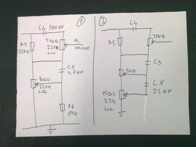

Salve a tutti,
ho recentemente finito l'assemblaggio del mio primo ampli valvolare, una testata Madamp.
Tutto bene se non che il canale clean non ha il controllo dei medi, e questa cosa mi da proprio nel naso, sarà anche per il cab che gli ho accoppiato che suona abbastanza ignorante...
Dunque mi trovo a dover aggiungere un controllo medi per cercare di arginarli nel loro dilagare...
Non posso pubblicare lo schema integrale ma la sezione che mi interessa è fatta più o meno come si vede in allegato.
La parte 1 è il controllo toni originale, la parte 2 è l modifica che pensavo di attuare aggiungendo un condensatore Cx da 22nf e un pot da 25k lineare.
Ora io non sono un elettronico e la modifica l'ho pensata scopiazzando da altri schemi, secondo voi può andare o è una castroneria?

A prima vista dovrebbe andare bene, anche se non conosco lo schema dell'ampli. Il tonestack è plate load oppure è pilotato da un cathode follower? Potresti giocare anche con i valori delle resistenze e dei condensatori per ottenere il tipo di equalizzazione che preferisci!

Immagino si possa definire plate load, si inserisce all'uscita dell'anodo...
Giocare con i valori intendi senza aggiungere un altro controllo? Potresti fare un esempio?
Che funzione ha secondo te la resistenza R6 (che io ho bellamente pensato di eliminare)?

Si intendo dire che puoi cambiare il valore del condensatore dei bassi oppure cambiare il valore di R5 senza aggiungere un ulteriore potenziometro se non per i medi.mastrococco ha scritto:Giocare con i valori intendi senza aggiungere un altro controllo? Potresti fare un esempio?
Se fossi in te seguirei il consiglio di robi di usare un tonestack tipo fender ce ne sono alcuni che non hanno un pot per i medi e ti risparmieresti di fare un buco allo chassis.

potresti anche fare a meno del pot dei medi se fai il numero 3,il deluxe,con quella configurazione i medi sono gia scavati,d'altronde tutti i Fender vecchi a parte il twin erano così,e in ogni caso anche mettendo un pot da 25k non cambi molto la situazione,eventualmente aggiusti la 6,8k.mastrococco ha scritto:Interessante...![]()

Visto che, come accennavo, il venditore dichiara che il canale clean è ispirato al Bassman, ma lo schema relativo tra quelli linkati non ci assomigliava molto, sono andato a vedermi gli schemi delle varie versioni e ho visto che il tonestack in questione era probabilmente quello del Bassman Blackface, che poi è uguale a quello del Deluxe (n° 3 degli schemi sopra) che suggeriva anche Alexradium.
Così, dopo aver visto qualche sample
ho deciso di modificare seguendo quello schema, l'unica differenza è il cap dei treble da 330 invece che 250 pf (non sono riuscito a recuperarlo...).
Così sembra suonare molto meglio, almeno attaccato al cono della mia dsl 201: manca solo la prova del 9 perchè ho il cabinet in sala...
Re: aggiungere controllo medi su canale clean testata 15 W
Come ti avevo detto, così facendo avresti risolto semplicemente e ti saresti trovato bene.mastrococco ha scritto:ho deciso di modificare seguendo quello schema, così sembra suonare molto meglio
