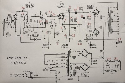

Per indicarti quanti elementi della board appartengano al finale ho una difficoltà: dove finisce il pre e inizia il finale? Diciamo che alcuni elementi non riesco a collocarli esattamente. Se però su uno schema del geloso tu mi separassi pre da finale con qualche tratto di penna, in qualche minuto ti rispondo.
leonardo giusti
- Diyer
- Messaggi: 170
Re: Modifiche geloso 1020

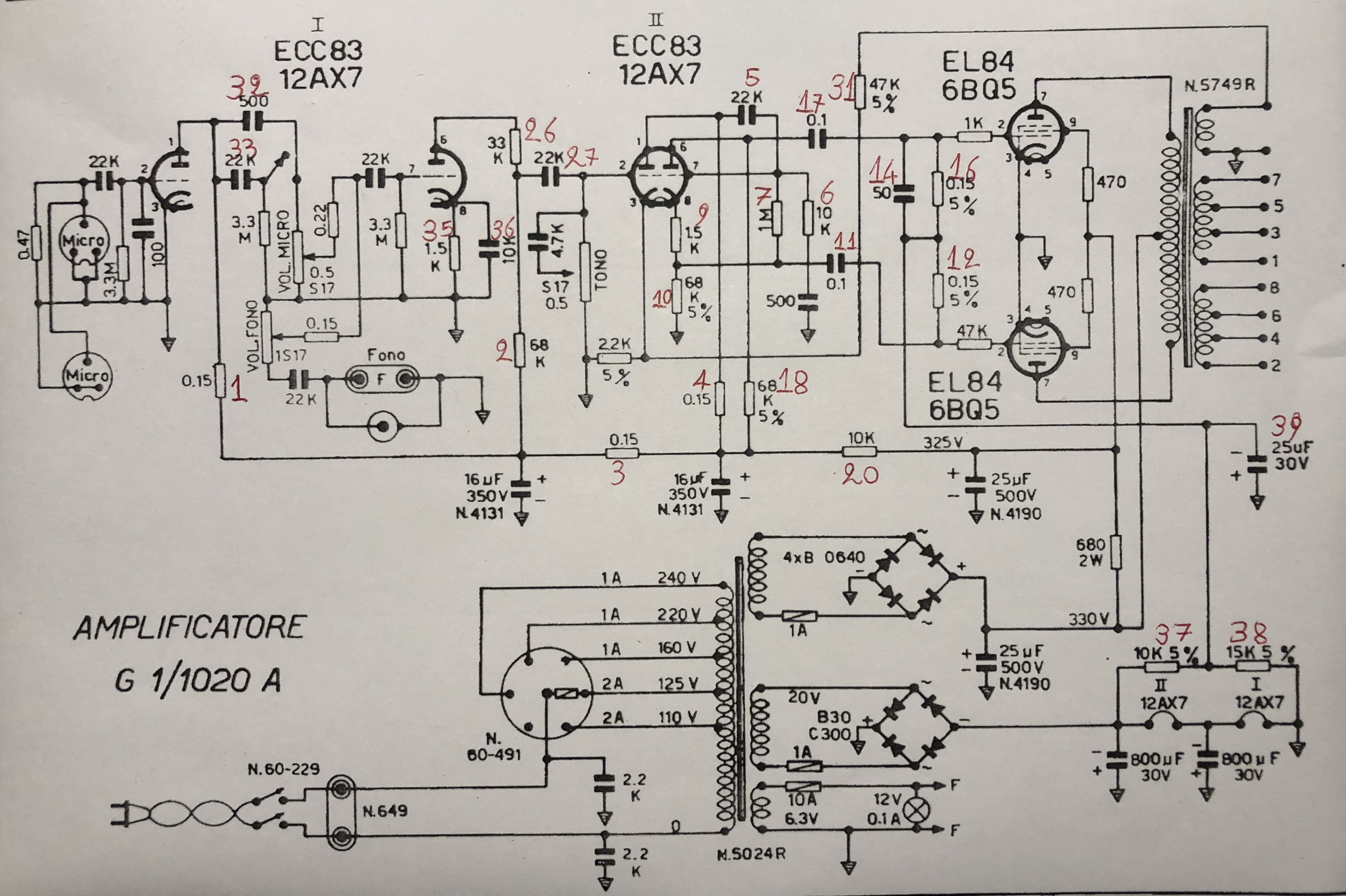

In questo schema sono segnati in rosso tutto gli elementi della board, ma alcuni fanno da ponte in diagonale tra due coppie di eyelets, quindi non occupano realmente una posizione. Se mi indichi i confini tra pre e finale, faccio i conti ( a proposito gli elementi della PI stanno con pre o con finale?)
- Messaggi: 10067
Gli elementi della PI li consideriamo parte del finale
Domani mattina (adesso sono sul telefono e non ci riesco) ti faccio i segni di riferimento sullo schema
In linea di massima ciò che è collegato ai PIN 6 - 7 - 8 del triodo che fa da PI
POST ACCORPATO
Ho guardato meglio (adesso sono sul PC) in pratica togli 4 e 5, il resto, collegato a 6 - 7 - 8 fa parte di quello che consideriamo finale
Mi serve anche sapere se (i componenti, non i pin) marcati 7 e 6 + cap da 500 e quello da 50 (numerato in rosso 14) ed il resistore di placca della PI da 68k (marcato 18) sono sulla Board o no

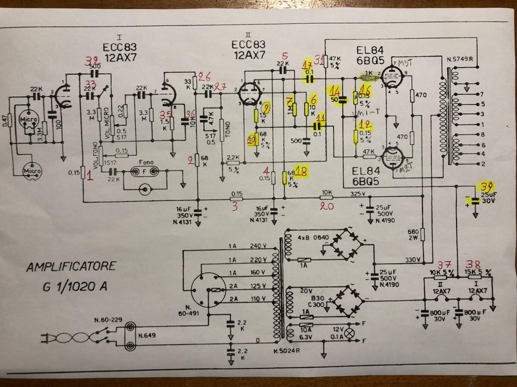

dunque:
nello schema che ti ho mandato sono numerati in rosso tutti e solo gli elementi della board. Sono 26 in totale su una board da 21. quindi ogni elemento numerato è sulla board, ogni elemento non numerato non è sulla board. I componenti marcati 7 e 6, il cap da 50 (numerato in rosso 14) ed il resistore di placca della PI da 68k (marcato 18): SONO sulla board, il cap da 500 NON è sulla board.
Gli elementi del finale sono (se non erro) 11 e occupano (così come sono montati ora) 8 eyelets (poichè alcuni condensatori sono sul retro della board. ho però dei dubbi e ti invio quindi lo schema con evidenziato in giallo quel che ho attribuito al finale.
i dubbi sono
18, 20, 39, sappartengono a pre o finale? (io ho messo 18 e 39 su finale, 20 su pre.
37, 38 (resistenze presumo inerenti filamenti valvole pre) che sono su board, vanno comunque mantenuti senza modifiche?
i dubbi sono

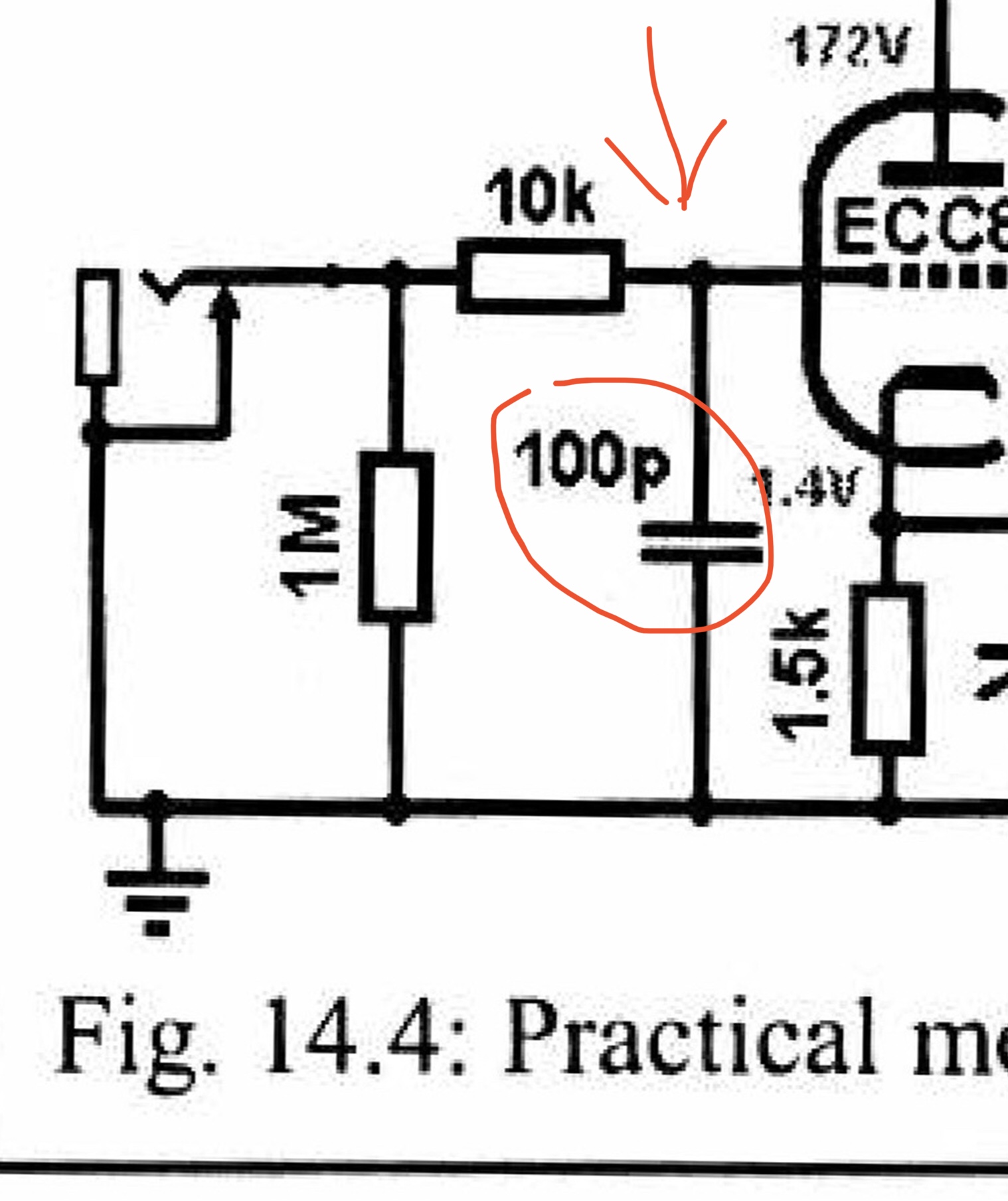

altra cosa
guardando il nuovo nuovo layout io sono ancora convinto ( ma pronto a sbagliarmi) che il cap da 100p, dopo la res 10K dopo piedino 2 di valvola 1, dovrebbe essere collegato al piedino 2 direttamente (e quindi collegato a monte della resistenza da 10k e in parallelo ad essa, non in serie; almeno così mi pare dallo schema di merlin)
leonardo giusti
- Diyer
- Messaggi: 170
Mi pare dallo schema vada appunto prima della resistenza.
- Messaggi: 10067
Bravo, hai ragione tu, sistemo il cap da 100p e la res da 10k

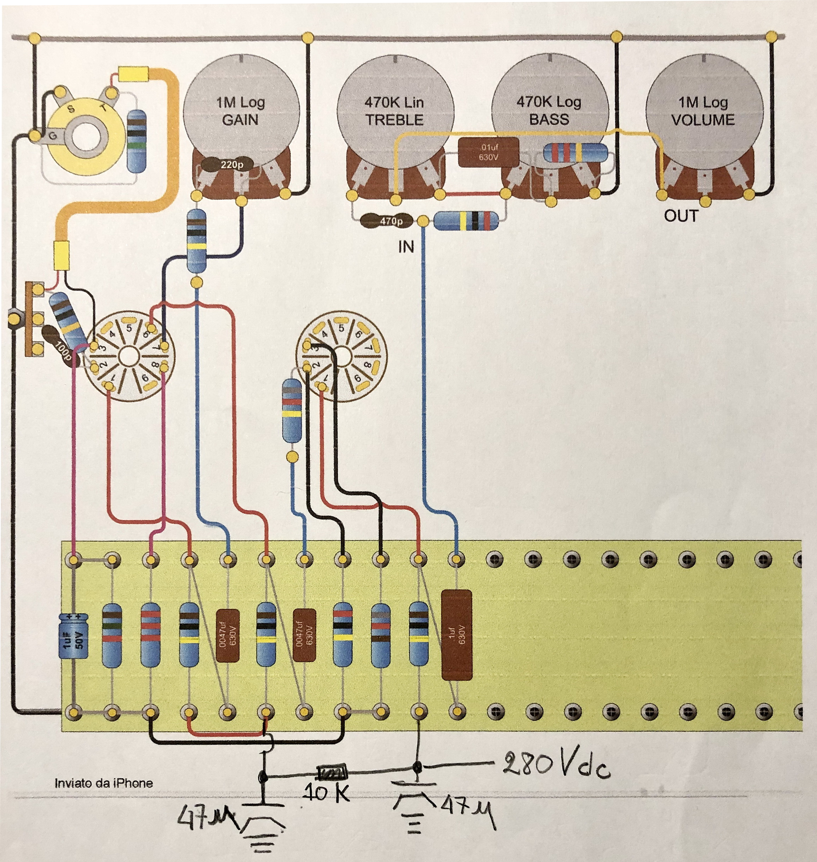

Per adesso la nuova versione del Layout da controllare (spero stavolta sia giusto)
Dal mio controllo collegamenti e valori dell’ultimo layout, risultano uguali allo schema di Merlin.
Manca però una parte ( forse volutamente) relativa ai due condensatori da 47 micro e resistenza da 10K, in alto nello schema.
Per spiegarmi meglio li ho aggiunti nel layout disegnati a lapis ( in forma di schema)
Ho poi notato la calza del cavo rg316 che mi dicevi, collegato al catodo del primo triodo: serve ad eliminare disturbi al segnale in entrata?

Ciao Leonardo Buon Natale
I due condensatori e la resistenza non sono sulla Board perché così si risparmia un po' di spazio (se avessimo avuto spazio si potevano integrare sulla Board), in ogni caso mi pare che siano subito dietro alla board e proprio da quel lato dello chassis
A proposito gli e-cap li devi cambiare o la misura dell'ESR ha detto che sono ancora buoni?
Visto che ci siamo limitati a due pot per i toni ed un pochetto di spazio è avanzato, ti interesserebbe una modifica Fixed Bias / Cathode Bias ? Serve un doppio deviatore per implementarla e quindi un po' di spazio per mettercelo (Non è un controllo che si usa mentre si suona, prima di accendere si decide con quale delle due opzioni andare) Nel tuo caso, visto che il 1020 è già un Fixed Bias con l'opzione Cathode Bias userei un resistore per un set un po' più soft, ma non è detto, se vuoi possiamo farlo Hot, tipo AC30
