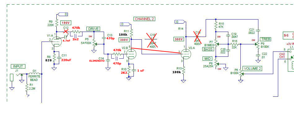

Roby ecco lo schema con le modifiche che ho fatto...
In più ho:
- sostituito R71 da 10k con una da 22k
- Inserito Master volume
Messaggi: 9848
Re: Aumentare gain "pseudo plexi"
Messaggio da robi » 07/03/2012, 23:12
Ok, e dopo V2a hai un equalizzatore Marshall.
R8 portalo a 2k2
C11 a 1µF
Perdi un po' di saturazione ma acquisti in definizione all'interno della band, che è quello che ti manca ora.

robi ha scritto: R8 portalo a 2k2
C11 a 1µF
Sto provando anche R8 2k2 e C11 2.2uF perchè è un pò troppo scarno sulle basse...
Ho anche abbassato il valore di C1 sul canale clean portandolo da 10uF a 4.7, perchè il suono era troppo cupo...

Messaggi: 9848
Messaggio da robi » 08/03/2012, 18:26
Ti consiglio di tenere fisso 1µF e variare la R, tipo che so, 1k5 o 1k. Aumenti comunque i bassi pur lasciandoli meno sbrodoloni.

Messaggio da Johnpetrucci » 08/03/2012, 19:11
Con il condensatore da 2.2uF mi piace di più e il suono non è ingolfato come prima (820ohm / 220uF)....domani lo provo in serata, se dovessi avere ancora problemi, rimetterò quello da 1uF e varierò un pò le resistenze....
Invece per quanto riguarda il canale clean, secondo te ho fatto bene ad abbassare il valore del condensatore da 10uF a 4.7? Ti ricordo che è abbinato ad una resistenza da 1.5k...
Ho abbassato il valore perchè dopo la sostituzione della R71 da 10k a 22k, il canale clean è diventato veramente cupo...
Messaggi: 9848
Messaggio da robi » 08/03/2012, 19:20
2k2 con 2µ2 va bene, sicuramente meglio di 220µ che ti "rallenta" molto l'attacco.
Vedi se preferisci più medie ed andare su un 1k con 1µF.
4µ7 su 1k5 va bene, puoi schiarire gli alti magari.
..ma se non ti piace il 22k al posto del 10k rimetti pure 10k!
