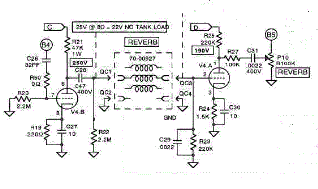

Visti gli schemi di Tubenit e l possibilita di riutilizzare il reverbero a molla,non sarebbe piu facile estrapolare il circuito del reverbero dal carvin?Che tra l 'altro è fatto apposta per il modello di reverbero?

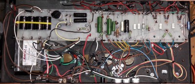

Salve a tutti , dopo un po di tempo sono al punto che:
deciso il progetto il 5f6A , ho acquistato trasformatori fatti su misura (specifiche dei trafo del 5f6A) , ho acquistato la rettificatrice una gz34 ho fatto qualche foro in piu sullo chassis e ho completato il lavoro mettendo tutto su una EyeletBoard fatta con una pcb in vetronite svuotata del rame e forata come da layout del 5f6A.
Comunque dopo tanti giorni di lavoro e ore spese a imprecare ho trovato il coraggio di accendere l'interruttore di bypass :ok_1:
Il suono esce anche se un po moscio e piatto e non ha preso ancora fuoco , finora.
Le prime misurazioni di tensioni dei vari rami che ho preso sono quasi come da schema(leggermente piu altine) ma mentre le prendevo niotavo il calore aumentare sulla raddrizzatrice , calore calore calore troppo ed ho tolto l'alimentazione con bypass per vedere dove è il problema.
Per regolare il bias delle finali ho inserito nel ramo un potenziometro da 47k.
Ora mi preme scoprire l'errore ma proprio mentre ti stai divertendo è già ora di scappare....
qualche consiglio?

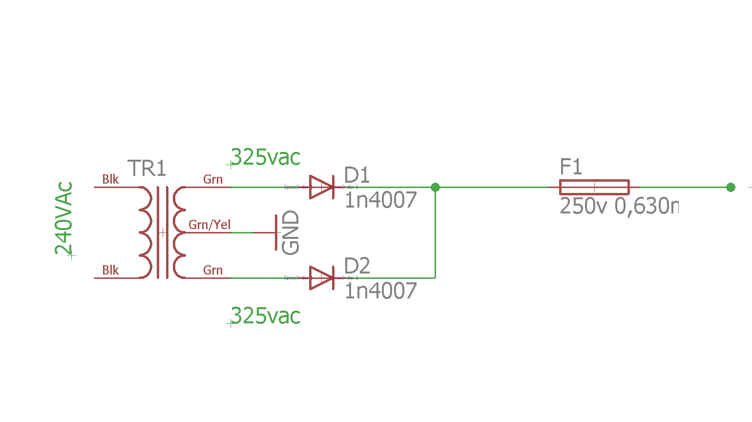

sostituisci temporaneamente la valvola con 2 diodi 1n4007,dai tensione e vedi se salta ancora,se è a posto allora la valvola è andata.

Per la prova intendi raddrizzare in questo modo ?
alexradium ha scritto:
31/10/2018, 19:09
andromeda
Messaggi: 207
Re: Trasformazione di un Carvin Valve master
Messaggio da andromeda » 02/11/2018, 22:47
Ok raddrizzando a diodi il circuito lavora bene naturalmente le anodiche sono un po altine rispetto al progetto,resta da sostituire la valvola che a questo punto reputo compromessa.Con questa prova ho potuto constatare e testare il suono a orecchio...hum sparito suono molto pulito dai rumori di fondo,timbrica leggermente "indurita" ma buona , controlli di tono e presence rispondono molto bene.

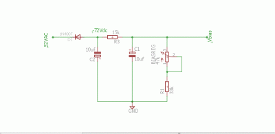

Inoltre ho da sistemare anche la regolazione bias in pratica ho fatto cosi:
Controllerò il passaggio di corrente che mi sembra debba essere 100mA per un corretto funzionamento della valvola.

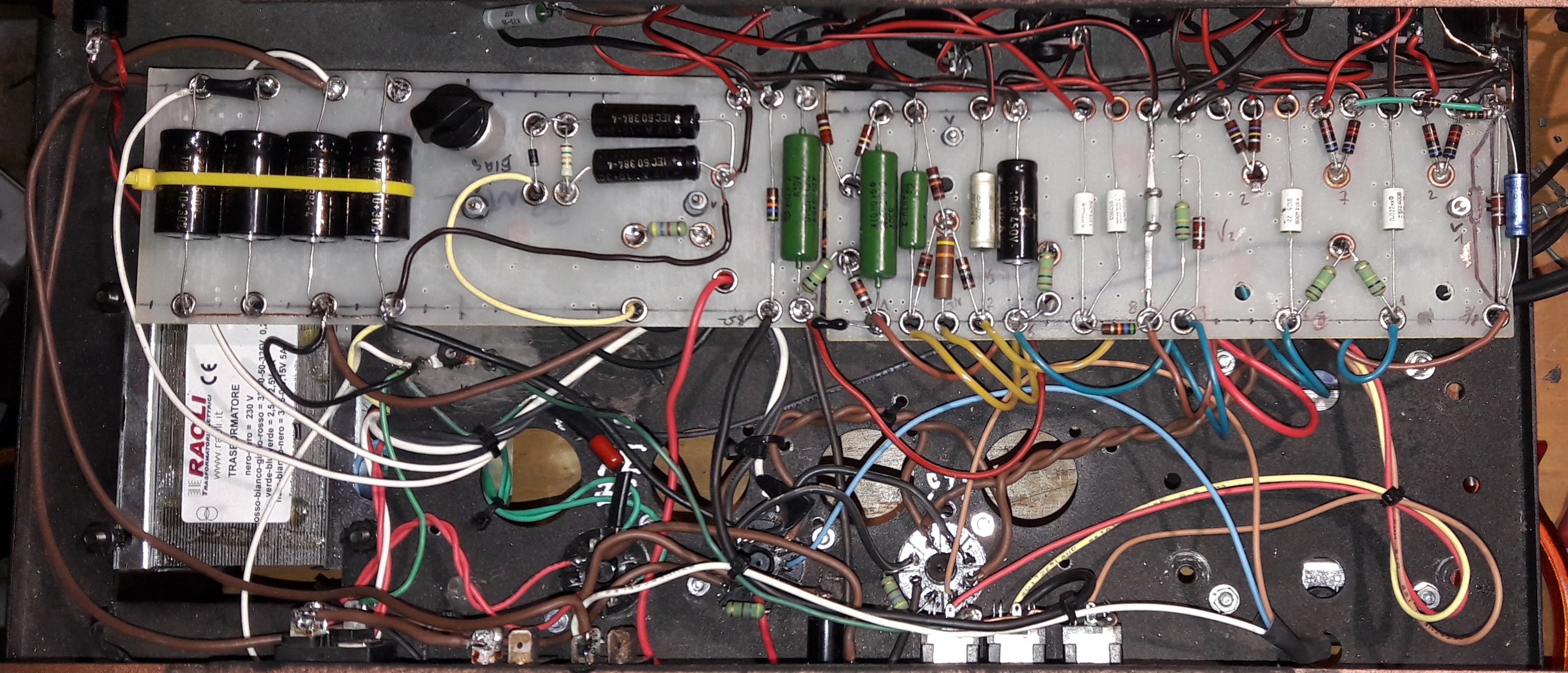

Allego anche una foto del lavoro.
Il disordine è eccessivo ma ho faticato non poco tre improvvisazione per riadattare i fori ,farne altri , e cercare di realizzare una board a occhielli metallici!

per simulare la presenza di una valvola gz34 è sufficiente utilizzare una resistenza circa 100ohm/10watt.
