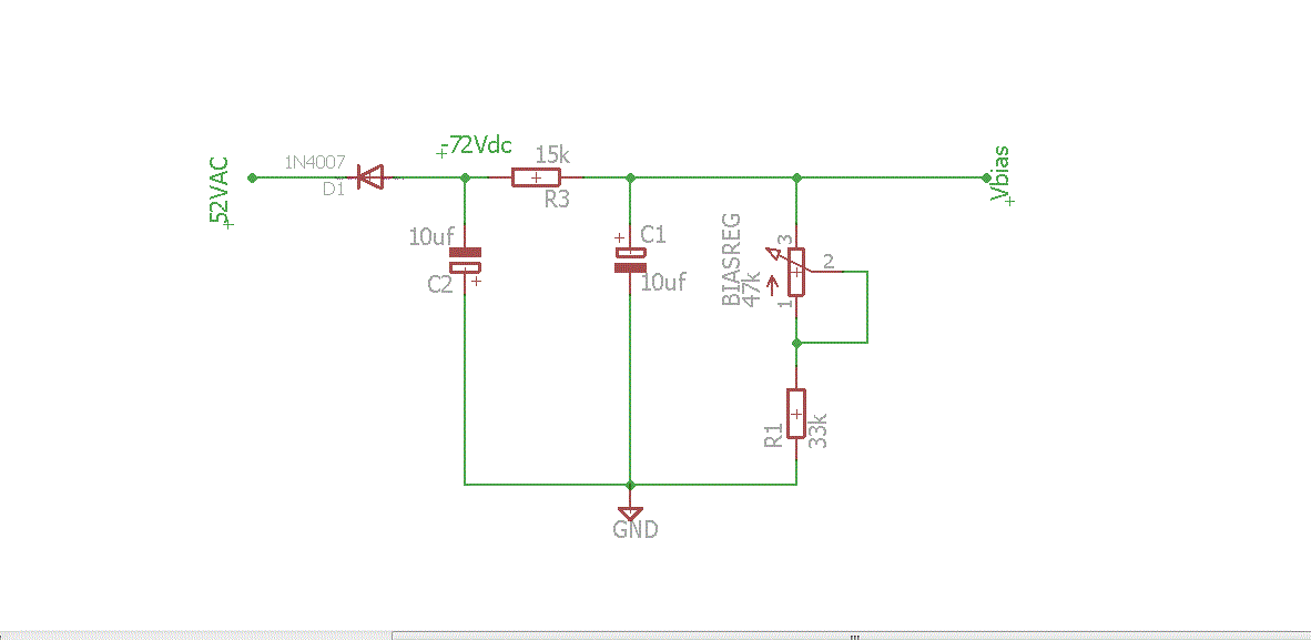

Inoltre ho da sistemare anche la regolazione bias in pratica ho fatto cosi:
Controllerò il passaggio di corrente che mi sembra debba essere 100mA per un corretto funzionamento della valvola.
