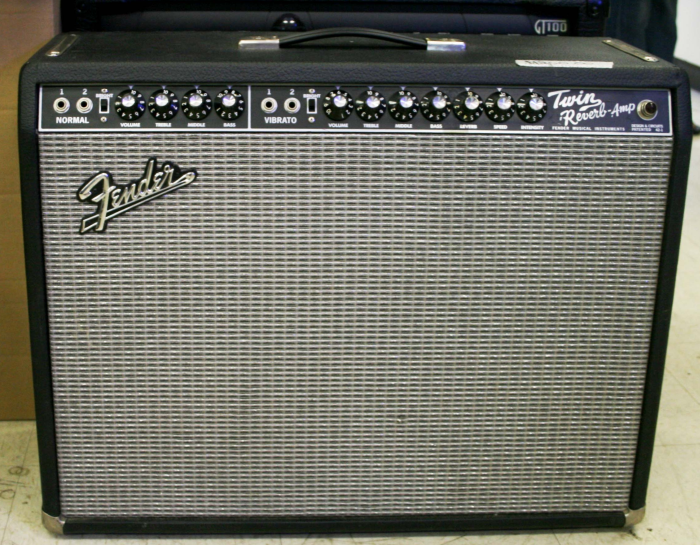

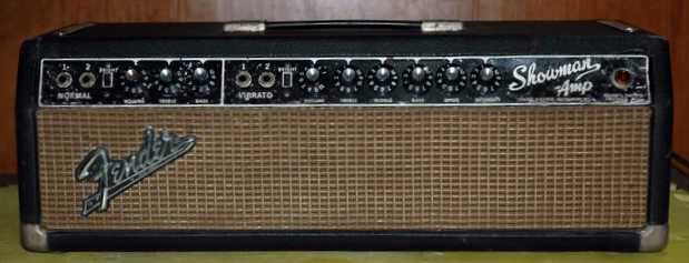

Ho visto che con quello già forato e il modello che voglio fare io, ci sarebbero dei fori in più.
Per che per lo Showman, non c'è niente dedicato, ma bisogna orientarsi sul Twin Reverb, con le inevitabili differenze dei due modelli.
Showman:
Twin Reverb:

.... Da quello che vedo dalle foto, si tratterebbe di fare 2 fori in piú.
La domanda è: vuoi realizzare un "ESATTO" clone o vuoi che suoni abbastanza fedelmente all'originale e non ti frega molto della "face plate" dell'ampli?
A seconda della tua risposta vedo se posso aiutarti a modificare il tutto.

Attenzione, il mio e la testata, a due potenziometri in meno, mancano esattamente gli ultimi due.

Ok. Allora il problema principale sarebbe ( se non ho capito male) che lo chassis in vendita su TAD avrebbe 2 fori in piú e sarebbe piú lungo. È corretto?
Se fosse cosí, ti sarebbe molto piú semplice ovviare al tutto.

I dicevo di utilizzare lo chassis giá forato piú lungo con la mascherina del fender showman modificata per lunghezza.
In pratica rifare il progetto grafico della mascherina "allungando" dove serve ma allo stesso tempo coprendo i fori che non ti servono.

Si si, e quello che vorrei fare, ma ho solo trovato la mascherina per il Twin Reverb e non per lo showman. Per quanto riguarda lo Chassis, prendo quello già forato del Twin Reverb.
