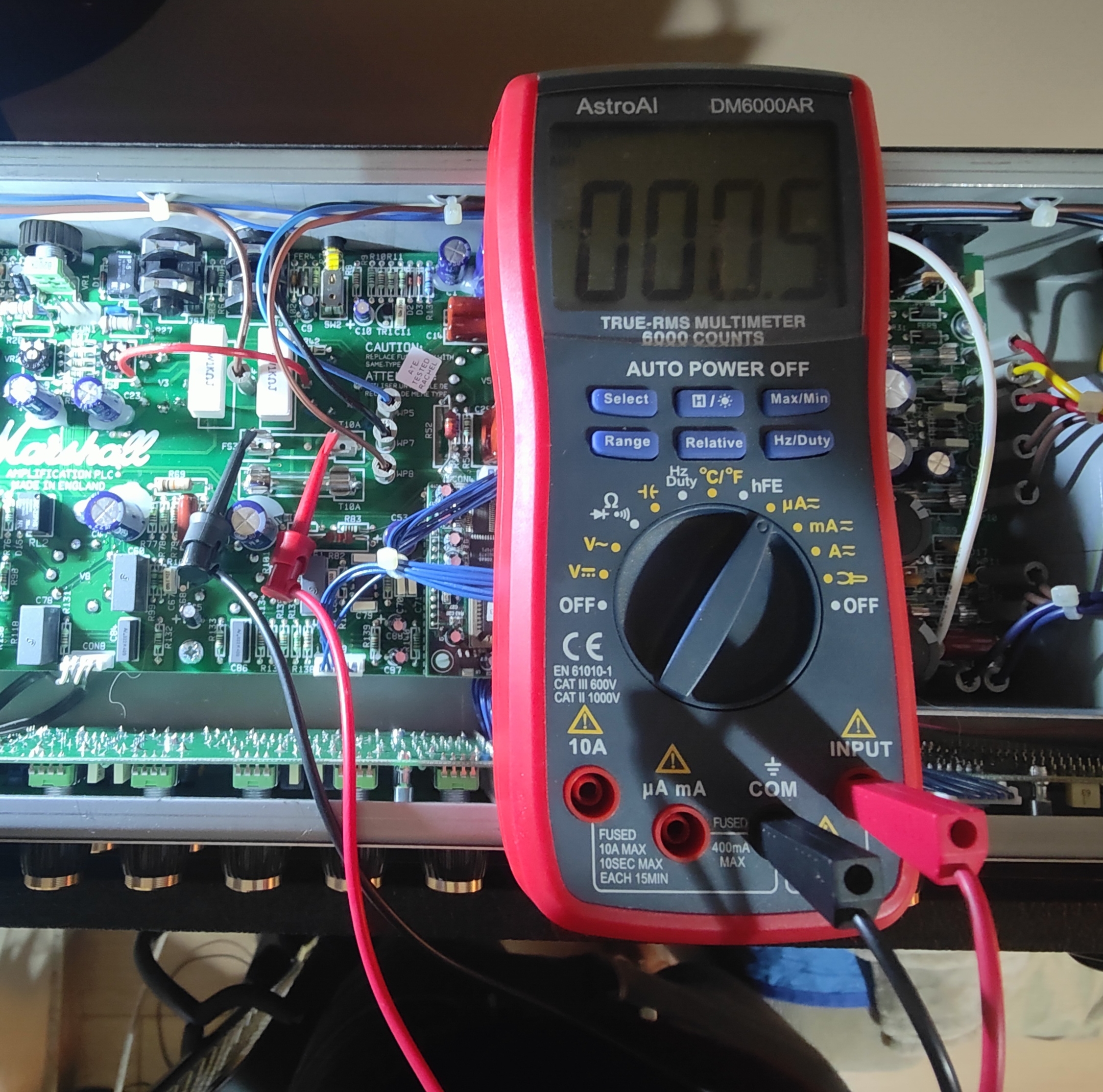

In standby ho questo
Devo accendere su on?

Ciao, ti consiglio di leggere il manuale del tester.
Per leggere gli Ampère devi collegare i connettori dei puntali all'ingresso dedicato.

Non legge nulla...ho provato (e sicuramente sbagliato, sia chiaro), l'unica lettura lho con i puntali così.
Cmq, riprovo con più attenzione

Si tu che devi leggerti il manuale del Tester
In quel modo cosa vuoi che legga ???

Di spunto poco più di 7A,poi si stabilizza su 6.7A circa!!
Messaggi: 9638
Re: Stabilizzare tensione heaters Marshall jvm410
Messaggio da robi » 22/12/2022, 21:30
quindi se ho capito bene con 7 A hai circa 0,2 V sui fusibili.
Quindi una resistenza di 0,03 Ohm, ci sta ed è normale.

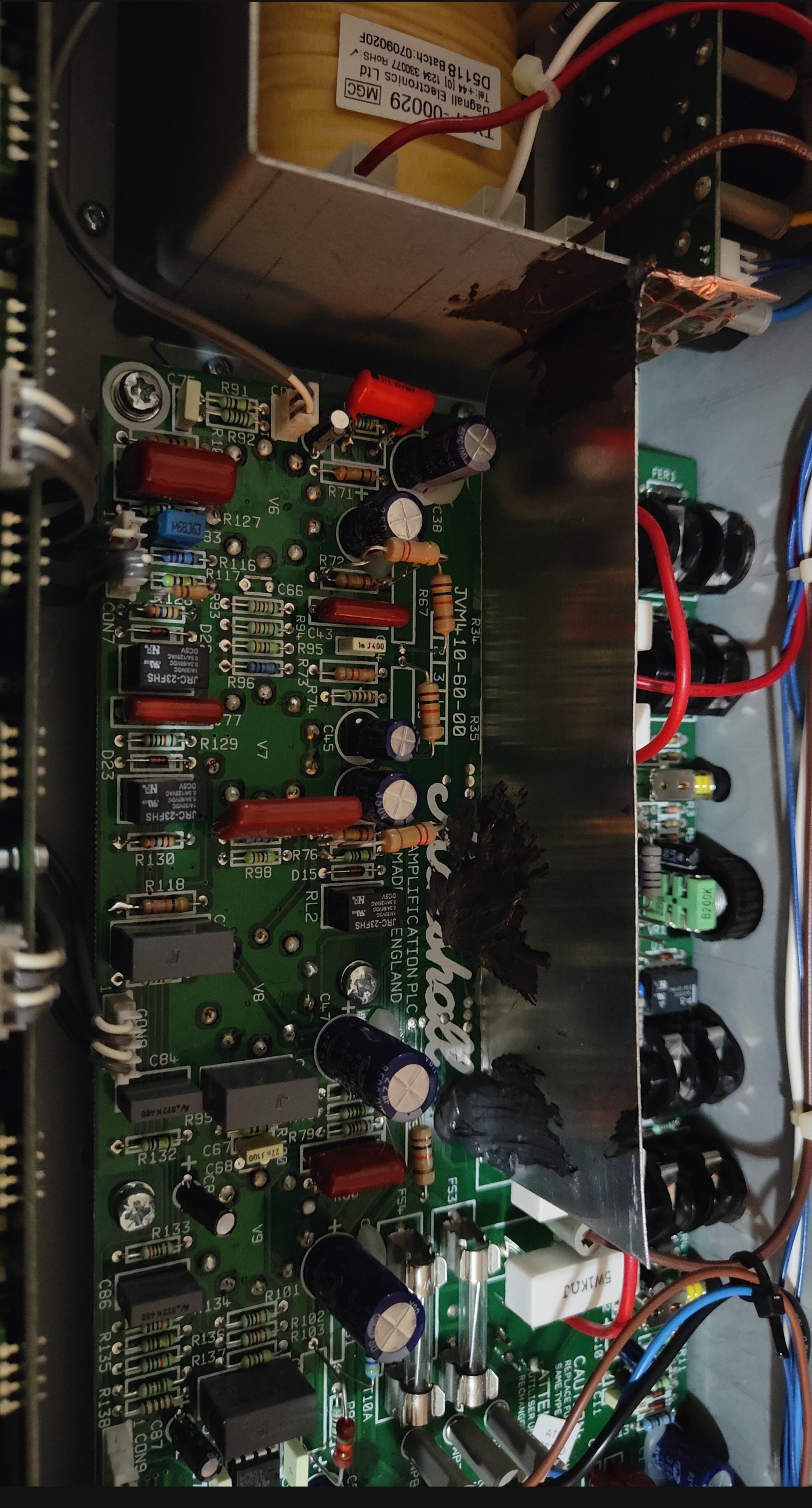

Comunque,
Alla fine posso ritenermi soddisfatto.
L'amplificatore aveva una el34 difettosa, e sto ancora discutendo col venditore (negozio) per una soluzione.
Adesso i ho montato una quartetto di tad è va davvero bene.
Ho sostituito il c41 con un 220pf orange drop,
Il bias è ok, c'è un po' di drift ma arriva a temperatura e resta stabile.
Ho invece studiato questo piccolo schermo RF tra preamp e stadio finale, che sono distanziati pochi cm, per isolar meglio, visto che questo amplificatore ha degli stadi di guadagno bestiali.
Finalmente posso mettere a volumi elevati ed andare an3/4 di gain sull od2 senza problemi di squeal.
Consigliato (ovviamente assieme a altre usuali piccole mod per diminuire compressione e guadagno)
