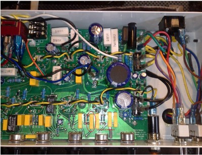

Allora, la valvola di phase inverter è la V4, si capisce perchè i pin 3 e 8 sono connessi tra loro. Quindi il segnale proveniente dal pre va al pin 2 o al 7 di V4, purtroppo non si vede perchè le connessioni a questi pin sono state tracciate sul lato di sotto. Dalla topologia dell'ampli io azzarderei a dire che è il 2.
Re: Orange dual terror schema
Quindi teoricamente dal pin 2 o 7 come dici tu, poi proviamo dovrebbe partire il jack send?
naturalmente penso di acquistare una scheda loop send e return già fatta all input di quella scheda ci saldo il pin 2 o 7??

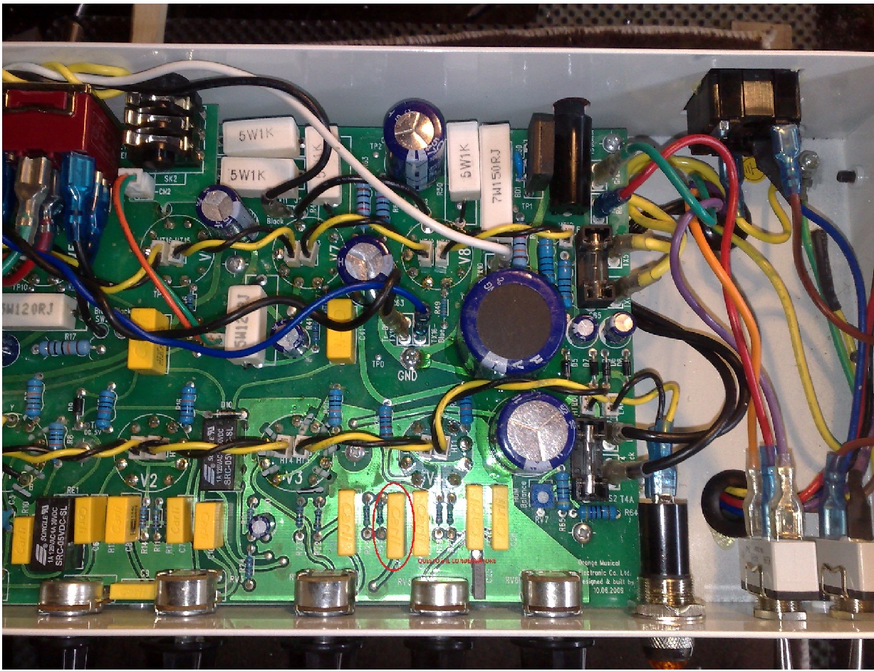

prendi lo schema della Tiny che hai postato precedentemente, il segnale proveniente dal pre passa per un condensatore da 0.047u e poi va alla PI. la connessione deve essere interrotta tra il pre e questo condensatore, come indicato sull'altra immagine che hai postato.
Per interrompere la connessione hai due opzioni:
- tagliare la pista del circuito stampato
- cercare quel condensatore da 0.047u (sono sicuro che sulla dual terror sará uguale che sulla tiny, in ogni caso sará un condensatore serie tra il pre e la PI) e dissaldare il pin verso il pre, a questo punto la connessione è interrotta ed il tuo circuito di loop deve essere montato tra il foro per il pin (ormai scollegato) del condensatore e la zampetta (adesso volante) dello stesso condensatore.
Si si ho fatto propio cosi, non ho rifatto le foto, e ho segnato direttamente sul disegno precedente,ora sto aspettando il loop kit che ho ordinato dal canada, vediamo appena arriva ........
