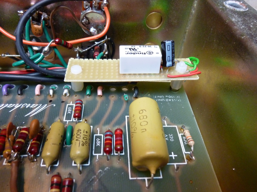

Ok, lavoro finito. Ho messo un relè da 6 v alimentato dalla tensione dei filamenti e un diodo e un cap da 100 uF a rettificare.
Una delle due uscite cassa è diventato il footswitch con led incorporato messo in parallelo all'interruttore con una R da 500 ohm, altrimenti senza R il led faceva passare corrente da far "traballare" il relè.
Per il momento tutto ok, nessun rumore strano e neanche rumori di commutazione.
Robi, sì ho controllato, e ho controllato anche che il circuito del relè fosse isolato totalmente dal resto dell'ampli, nessun riferimento a massa o cose del genere per non friggere il trasformatore.

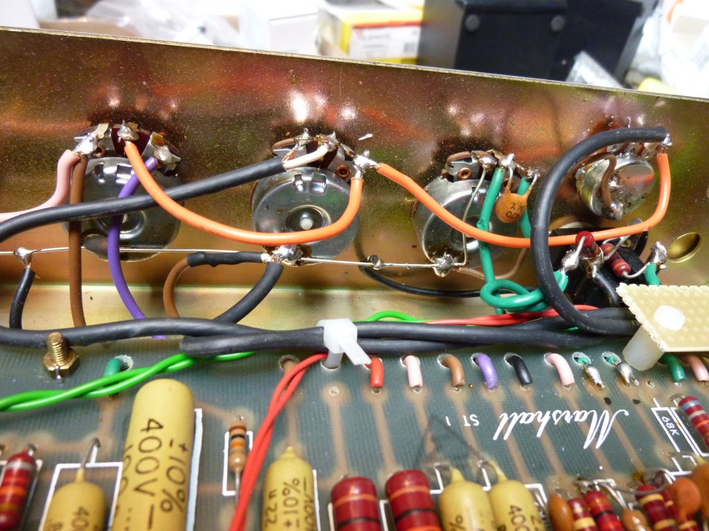

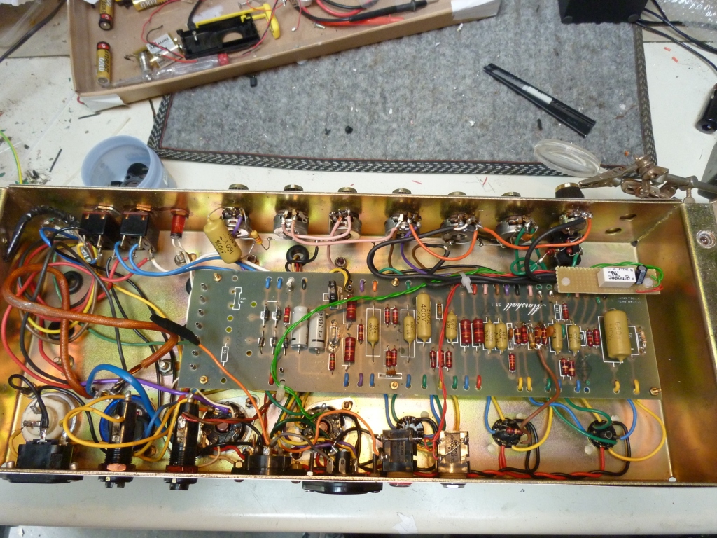

Ecco alcune foto.
La testata (non mia) era già stata modificata in passato, quando l'ho aperta ho visto cavi tagliati per eliminare il selettore della tensione, componenti eliminati per modificare il suono, ecc.
Io ho montato il relé su millefore, ancorata con due distanziali in teflon sfruttando i fori presenti nei bordi della scheda originale.
Il relé (DPDT) commuta il segnale inviato in parallelo a entrambi i pot e anche le masse dei pin dei potenziometri in modo tale che quando uno è attivo l'altro non sia fisicamente connesso con influenze sul suono. Altrimenti sarebbe rimasta sempre una R equivalente verso massa da 1M in parallelo a un pot.
Col fatto che anche la massa doveva andare al relé ho usato cavo schermato per eliminare eventuali rumori indotti.
Il cavo che porta la 6 v alternata è il cavo verde, attorcigliato su se stesso per ridurre eventuale rumore. Il cavo rosso va allo switch; quando lo switch non è connesso va solo il pot originale del volume.
L'altro pot è stato messo al posto dell'ingresso "low".

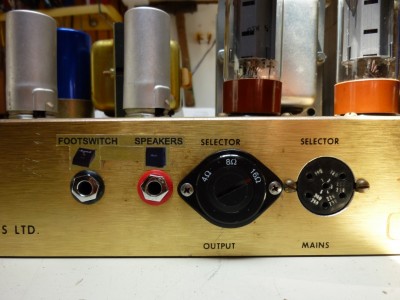

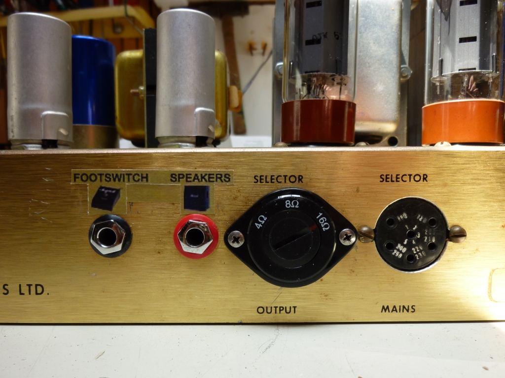

Nel retro è stato sostituito il selettore di impedenza vecchio stile, non più sicuro in quanto il ponticello esterno tendeva a non stare fermo e a saltare via, con uno di stampo marshall moderno.
Una delle uscite cassa è diventata la presa dello switch.

Questo è il retro della testa modificato.
