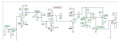

robi ha scritto:Scusa se mi ripeto, ma posta lo schema del tuo ampli attualmente, non di quello originale, dato che comunque hai effettuato molte modifiche.
Ti ricordo comunque che la plexi non ha un canale crunch, difatti se la suoni senza attenuatore con la strato, ha uno dei puliti più caldi e pieni che ci siano.
Scusa se ti ripeto Robi!!
Dovresti prendere carta e penna e disegnare con le tue mani il circuito che hai ottenuto modificando il tuo Carvin.
Non possiamo giocare d'immaginazione.

Johnpetrucci
Messaggi: 90
Iscritto il: 04/11/2006, 16:26
Re: Aumentare gain "pseudo plexi"
Messaggio da Johnpetrucci » 07/02/2012, 20:22
Ragazzi so che sono stato rimproverato più volte per non aver postato uno schema, ma come ho detto all'inizio, non sono un tecnico e non ho fatto neanche io la modifica....diciamo cmq che per quanto riguarda il pre del secondo canale è quello dello schema della plexi...tutto il resto è uguale a ciò che riguarda lo schema del carvin...
Però capisco che sicuramente non avendo lo schema avete grosse difficoltà ad aiutarmi...
Io volevo solo sapere, anche per cultura personale:
1) Quali sono le parti principali su cui agire per aumentare il gain
2) Cosa cambia sul suono sostituendo le resistenze anodiche
3) Come posso sopperire alla mancanza di mezza valvola, tenuto presente che abbiamo già provato ad inserirne una aggiuntiva, ma, forse a causa dei trasformatori che non reggono, l'ampli diventa un elicottero scoppiettante...
4) siccome la prima valvola è divisa metà per il clean e metà per il distorto, tenendo presente che la resistenza anodica relativa alla parte clean è di 220k, posso mettere la 100k sull'altra mezza o combino guai?
Grazie a tutti e scusatemi se non riesco a fornire le giuste informazioni, ma non è perchè non voglio perdere tempo, ma semplicemente perchè non ho le competenze per postare uno schema esatto...
So che tutti voi siete dei bravi tecnici e avete moltissime nozioni, ma vi chiedo solo un pò di pazienza, perchè io purtroppo non ne capisco granchè...So di essere ignorante in materia, ma la voglia di poter plasmare il suono che desidero è più forte di qualunque cosa...In fondo non è questo lo spirito del DIY? ;)

Johnpetrucci
Messaggi: 90
Messaggio da Johnpetrucci » 07/02/2012, 21:39
Vicus è vero che non so scrivere lo schema, ma so apportare le modifiche, perchè dopo la modifica principale io ne ho fatte tante altre... cmq per quanto riguarda lo schema originale carvin
1) ho messo una 220k sull'anodo del primo stadio e non so se sia il caso di metterla anche sul secondo stadio...
2) R12 è stata eliminata ed è stato creato un ponte tra il primo e il sesto pin della seconda valvola
3) I diodi sono stati eliminati e non c'è nessuna resistenza che porta a massa
4) R13 adesso è da 100kohm(come da schema plexi)... ho provato ad usare un cap da 4.7uF, ma sparisce per qualche strano motivo il volume...usando il cap il secondo canale si sente pianissimo
Vi elenco inoltre i valori di catodo prendendo come riferimento lo schema carvin:
R8 --> 820ohm / 330uF
R10 --> 820ohm / 4.7uF
R13 --> 100k
R11 e R14 --> 100k

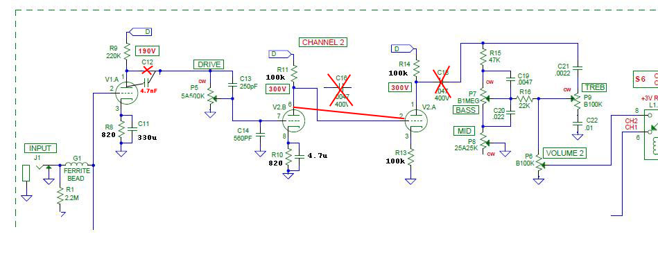

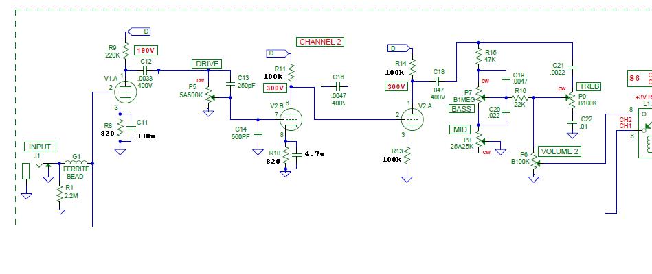

Messaggi: 2080
Messaggio da Vicus » 07/02/2012, 22:03
Da quello che ha scritto, ora dovrebbe essere così:
anche se secondo me è diverso visto che ha detto che bypassando R13 il suono spariva.

Johnpetrucci
Messaggi: 90
Messaggio da Johnpetrucci » 07/02/2012, 22:36
HO aggiunto qualcosa allo schema...ma l'ultima parte non so esattamente come sia...
