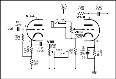

Per l' FX loop, non ricordo sinceramente perchè ho (quasi) copiato il V941 piuttosto che i vari schemi di Merlin a riguardo.

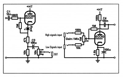

Ne allego due che progettati intorno ad una 12ax7 (ce n'è anche un altro con una 12au7)
per la res da 1M in parallelo al send, intendi quella che nel mio schema è R19?

Sì, parlavo di R19
Il secondo loop che hai postato non è nientaltro che una mia personale divagazione sul tema di Merlin per un circuito che starebbe su due apparecchi diversi, un pre ed un finale (almeno, se non ricordo male.....)

Merlin, nel secondo libro sui pre, ha un po' rivisto gli FXLoop rispetto il pensiero che aveva espresso sul primo libro e ce ne dovrebbero essere un paio di performanti, senza, peraltro, nulla voler togliere al V941 che con ogni probabilità farà il suo lavoro

Per quella R19 da 1M...Merlin in quel punto usa un pot [da 22k o 10k] per il send level, magari posso mantenere lo schema vox togliendo però il pot dalla griglia del primo triodo e metterlo al catodo, al posto di R19.

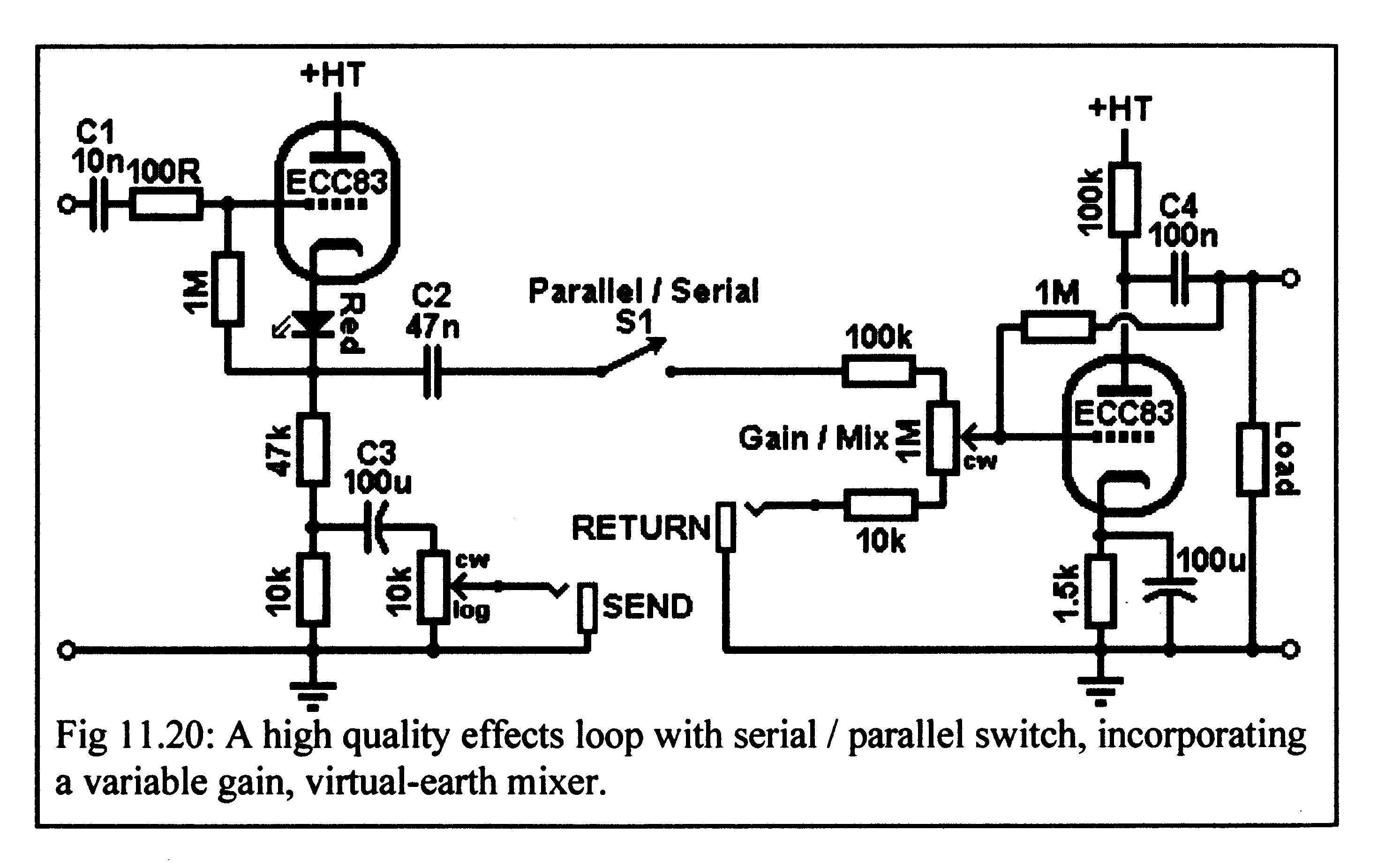

Sì, ma nel tuo caso non hai previsto che senza un pedale ci sia continuità tra send e return, io invece parlavo di usare gli switch delle prese jack o mettere uno switch dedicato per collegare direttamente send e returnma switchando i due canali con il relè che è a monte del loop, come da schema, non è la stessa cosa di quello che hai scritto ?
in alternativa, potresti sempre fare la cosa come fa chi ha un Hiwatt e vuole parallellare gli input ed usa uno spezzoncino di cavo con due jack, ma non mi pare una soluzione molto elegante anche perchè l'ampli non è già costruito .....
Vado a memoria, ma non sono un "residuo" dei mix resistor usati nell'ampli originale che non è un vero due canali ?Guardavo quelle resistenze R7(300k) e R8(100k), una prima e un dopo il "normal volume"...

posso sempre usare prese jack switching, facendo sì che a jack non inseriti il segnale passi da una presa all'altra.in altyernativa, potresti sempre fare la cosa come fa chi ha un Hiwatt e vuole parallellare gli input ed usa uno spezzoncino di cavo con due jack, ma non mi pare una soluzione molto elegante anche perchè l'ampli non è già costruito
In questo modo, con bypass switch e prese switching, posso:
1- bypassare il loop = dal preamp direttamente alla phase inverter.
2- selezionare il loop, senza jack inseriti = terzo gain stage.
3- selezionare il loop, jack inseriti = send return.
è un'idea!

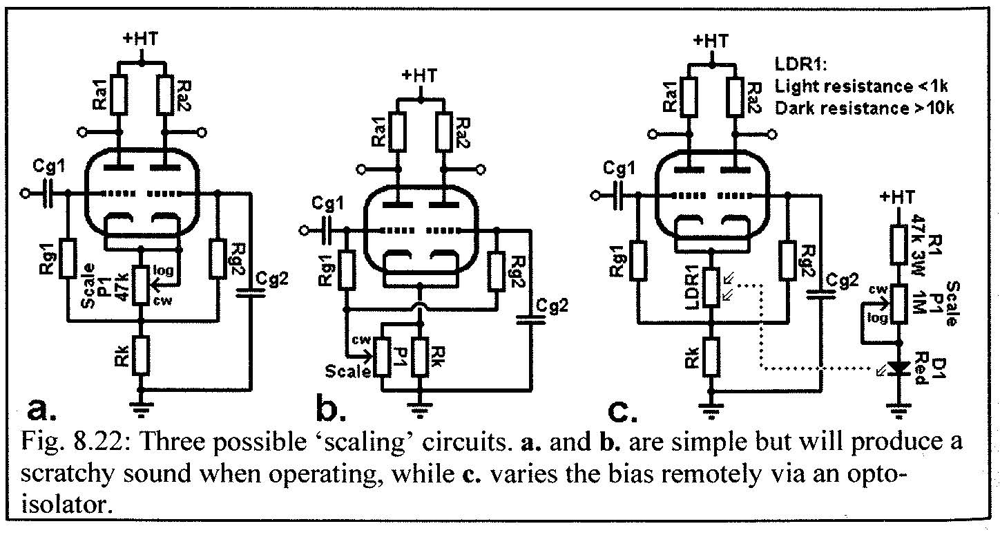

Per quanto ne so il miglior PPIMV è il LarMar, quello che tu chiami "stereo"
l'ottica nella quale è pensato un PPIMV è quella di poter spingere al massimo il pre e la PI e poi stringere il rubinetto alle finali in modo da avere un suono "compresso" a basso volume
nel tuo caso, invece, giustamente sarebbe meglio un MV pre PI, per realizzarlo basta mettere tra il pre e la PI un pot collegato come qualsiasi pot del volume
lo schema che hai adottato, onestamente non ricordo di averlo visto altrove e non saprei neanche dire se possa funzionare correttamete
un qualcosa di simile sì, l'ho già visto, anche l'Egnater Rebel 20 lo usa

Ma, senza opportuni accorgimenti (tipo l'uso di un LDR), l'azionamento dà rumori
