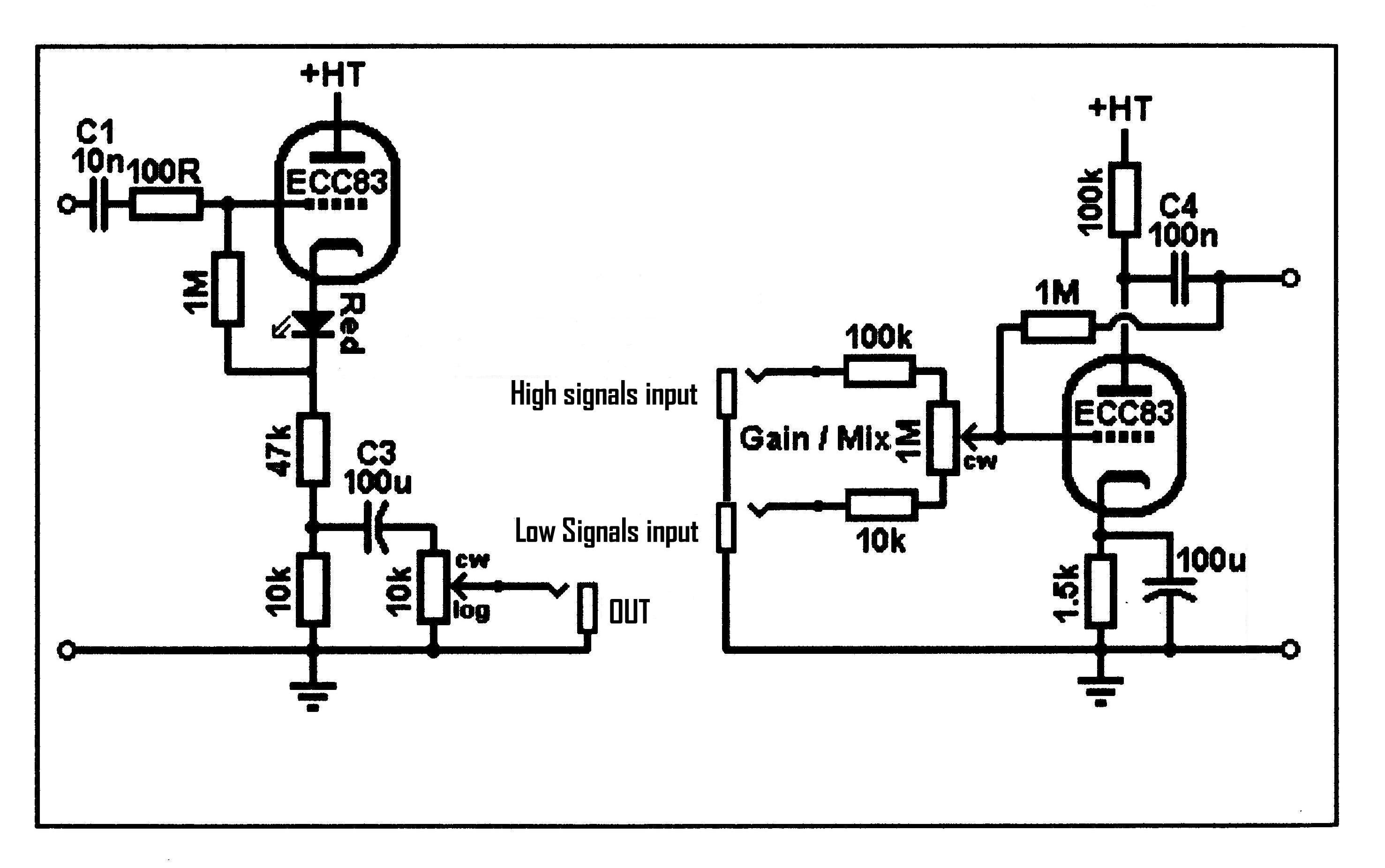

Per l' FX loop, non ricordo sinceramente perchè ho (quasi) copiato il V941 piuttosto che i vari schemi di Merlin a riguardo.
Ne allego due che progettati intorno ad una 12ax7 (ce n'è anche un altro con una 12au7)
per la res da 1M in parallelo al send, intendi quella che nel mio schema è R19?
l'unica cosa che vorrei veramente modificare nel loop è il sistema di controllo dei livelli in/out...vorrei sostituire i due potenziometri con un unico switch dpdt con cui poter selezionare line o instument level...ma non ho trovato quasi niente a riguardo e non saprei come calcolarmi il guadagno esatto.
con i potenziometri è più facile, si va ad orecchio quando colleghi i pedalini o pedaliera la prima volta, e poi mantieni il setup e non perdi molto tempo in fase di progettazione.
ma sono certo che con un unico switch il tutto risulterebbe più facile, più chiaro e meno ingombrante.
l'C-lator credo sia troppo per quello che serve in questo amp....non ho bisogno di quei due bright switch e non capisco perchè la configurazione del secondo triodo (return) è così complessa..
p.s. tutti i marchi blasonati che vantano "all valve guitar amp" hanno poi un send-return a stato solido...che senso ha menarsi tanto per i tubi se poi dopo il preamp codifichi e decodifichi il tutto in digitale.....quindi penso che per uno home-made amp un loop attivo valvolare semplice come il v941, sia più che sufficiente.

Sì, parlavo di R19
Il secondo loop che hai postato non è nientaltro che una mia personale divagazione sul tema di Merlin per un circuito che starebbe su due apparecchi diversi, un pre ed un finale (almeno, se non ricordo male.....)
Secondo me questa cosa si risolve in modo molto semplice, invece dei pot monti dei trimmer multigiri di quelli rettangolari, stretti e lunghi che hanno più o meno l'ingombro di una res da 2-3w, regoli per come ti va meglio e poi vai di switch per le commutazioni
Per quanto riguarda l'FXLoop è anche da considerare l'uso effettivo che ne verrebbe fatto, se i cavi in uscita e ritorno sono molto corti, non serve un circuito eccelso, se invece si pensa che i cavi debbano essere di qualche metro, meglio prestare un po' di attenzione all'FXLoop
Stando a sentire Merlin, molti ampli blasonati hanno degli FXLoop non all'altezza (lui comunque parla di quelli a valvole, non SS)
Volendo si può anche pensare ad una soluzione SS, ma personalmente una bella valvolina la preferisco
Merlin, nel secondo libro sui pre, ha un po' rivisto gli FXLoop rispetto il pensiero che aveva espresso sul primo libro e ce ne dovrebbero essere un paio di performanti, senza, peraltro, nulla voler togliere al V941 che con ogni probabilità farà il suo lavoro

Per quella R19 da 1M...Merlin in quel punto usa un pot [da 22k o 10k] per il send level, magari posso mantenere lo schema vox togliendo però il pot dalla griglia del primo triodo e metterlo al catodo, al posto di R19.
verrebbe così..
Ma qualcuno saprebbe/potrebbe spiegarmi perchè il primo triodo, all'anodo, non ha alcuna resistenza? ho provato a calcolare la linea di carico con il calcolatore online e viene fuori un grafico al quanto strano...una lina di carico molto alta e stretta...ma che configurazione è? anche nei loop di Merlin postati in precedenza è così, primo triodo senza Ra, secondo triodo Ra=100k

il primo triodo del V941 dovrebbe avere guadagno max = 1 ma c'è sempre il secondo triodo e poi, anche il primo triodo potrebbe contribuire con delle armoniche, si potrebbe anche pensare di mettere l'FXLoop in serie al canale TopBoost e, communando, metterlo invece in serie alla sola V1, si, si, sta cosa mi piace ............ ma se il tuo amico vuole solo un clean ...... :face_green:
Mah, o cambi impostazione del tutto o meglio lasciare tutto come sta, non ho idea di come si comporterebbe se tu togliessi il pot in ingresso :hummm_1:
Ma qualcuno saprebbe/potrebbe spiegarmi perchè il primo triodo, all'anodo, non ha alcuna resistenza ?
Spero di si, perchè, se lo so, non mi ricordo nenche io il motivo :hummm_1: :hummm_1:

sul "clone" orange ho usato il loop della recto, che non ha la resistenza all'anodo nel primo triodo
mi pareva strano così ne ho messa una da 56K giusto per.
ho dovuto toglierla perchè perdeva output...ovvero sostanzialmente l'effetto era che reggeva 3 pedali (dovendo tenere il send più basso per non appiattire il suono)...
Mentre senza ne regge tranquillamente 5 con send a cannone.
non so dare altre spiegazioni se non questa esperienza sul campo! ;)
all'epoca ho presupposto che avendo abbassato l'anodica, il segnale in uscita sia risultato meno "cristallino", e quindi l'effetto era quanto su descritto...
ma.....sono somme tirate senza nessuna base teorica valida :mart:

comunque, volevo condividere con voi una soluzione rapida e soprattutto MOLTO economica per realizzare un footswitch, ad esempio per cambio canale, come nel mio caso..
costo di 1,95 € :ok_1:
dentro c'è uno switch spst...per comandare un relè è perfetto!
[ovviamente il jack non lo attraverserà per poi uscire dall'altra parte come nell'immagine..ma entra da un punto e si ferma allo switch]
colorazioni disponibili: nero, bianco, gold, trasparente.....con quello trasparente si possono fare diverse cose con alcuni led allinterno..perchè è un trasparente opaco, quindi espanderebbe la luce dei led all'interno, illuminandosi tutto! dovrebbe essere una figata O0
