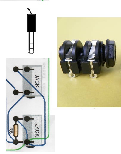

Un altra domanda , guardando lo schema ci sono 2 ingressi, uno attacando la chitarra suona normalmente metre l'altro quello dove c'e la resistenza non suona , se pero tolgo la resistenza suona! quella resistenza a che serve? ci vuole o no?
Re: modifiche kit 5f1
Messaggio da Kagliostro » 31/10/2014, 9:18
sei sicuro di aver collegato la resistenza correttamente ?
La resistenza è del valore previsto nello schema ?
Se la togli del tutto o se la bypassi ?
http://el34world.com/charts/Schematics/ ... _schem.pdf
La resistenza deve essere da 1M e quando non c'è collegato il jack manda a massa l'ingresso per evitare ronzii
Quando inserisci il jack nella presa senza la les il segnale in parte va alla valvola, in parte, tramite l'altra res da 68k e la res da 1M va a massa, in questo modo una parte del segnale della chitarra va a massa ed ottieni un ingresso a basso guadagno, quando invece il jack è inserito nella presa con la res il jack aziona lo switch presente nella presa, la res da 1M viene scollegata da massa ed il segnale della chitarra arriva tramite la seconda res da 68k alla valvola, senza che una parte se ne vada a massa e quindi hai un ingresso ad alto guadagno

Nella presa jack mono hai rispettivamente un contatto di massa, uno di segnale e altri due sono di "switch" che, una volta inserito lo spinotto jack, aprono il rispettivo contatto.
Controlla col tester il valore della resistenza e di aver eseguito i collegamenti correttamente. ;)

Nello schema dei jeck lo spinotto non va inserito nella parte opposta?

segui lo schema di Kagliostro e confrontalo col tuo layout, sulla punta dello spinotto jack hai il segnale. Quello dovrà andare dritto alle resistenze da 68k R3.

Ho risolto , gli schemi vanno bene tutti e due sia quello della novarria sia quello di kagliostro solo che quest'ultimo il geck va inserito nella parte opposta con la massa vicino al foro altrimenti non va
Cioè ?
Come ti sarebbe possibile inserire il jack dall'altra parte ?
al tip va il segnale ed alla sleeve la calza

Losleve e' il negativo dove vicino al foro
quindi quando inserisci il jack il negativo e' il primo contatto,ma nello schema che mi hai mandato inserendo in quel verso il jeck la massa e alla fine
Messaggio da Kagliostro » 04/11/2014, 20:29

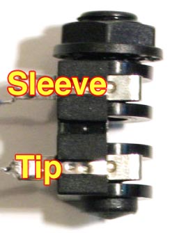

La Fender negli schemi vecchi (e non solo lei) tralasciava di mostrare la sleeve della presa jack (che è collegata a massa)
nel loro disegno la prima V che vedi è il contatto per il tip del jack, mentre la punta della freccetta indica lo switch della presa
