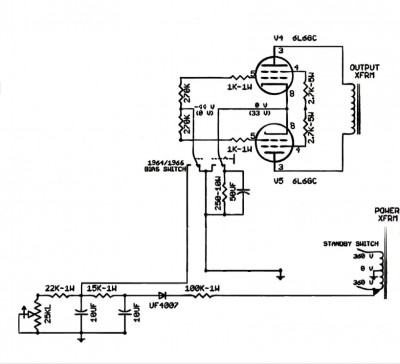

Per passare da Fixed a Cathode Bias le res da 150K (collegate alle G1) nel Fixed Bias sono collegate all'alimentazione negativa mentre i catodi delle finali vanno a massa, nel Cathode Bias la giunzione delle res da 150K va a massa ed i catodi vanno a massa tramite resistore di polarizzazione e condensatore di Bypass
Re: Modifiche geloso 1020

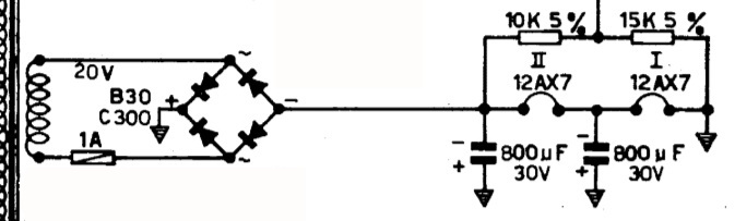

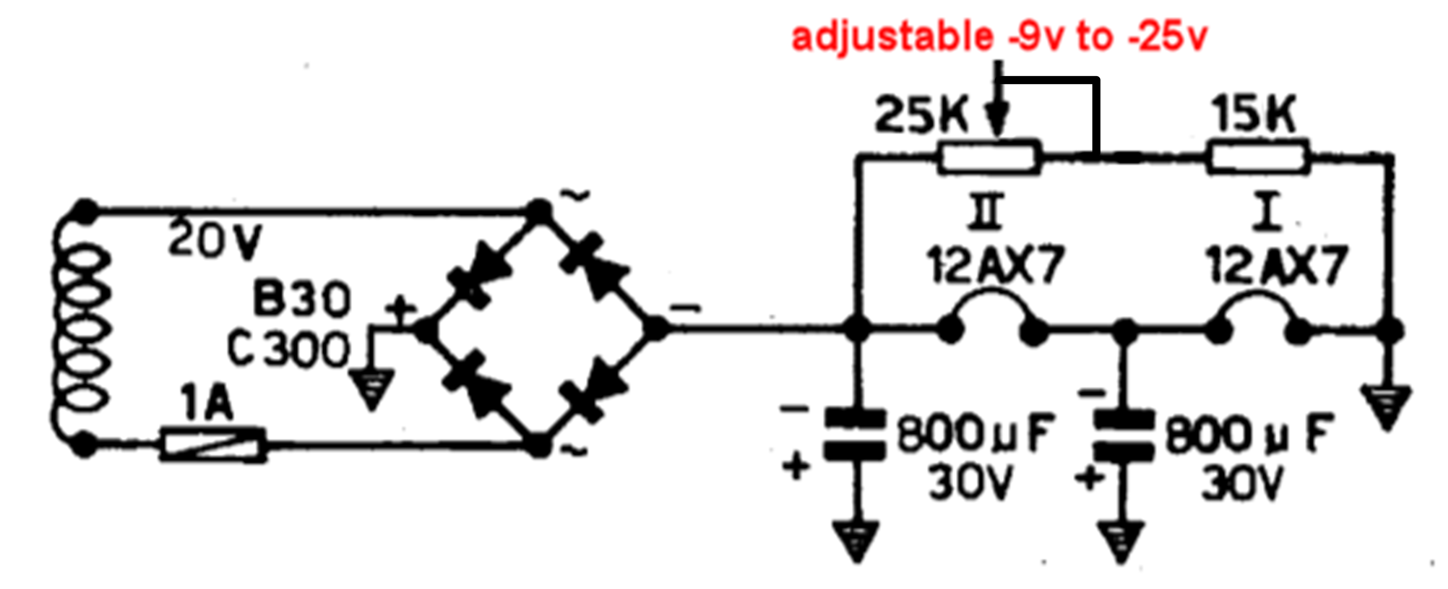

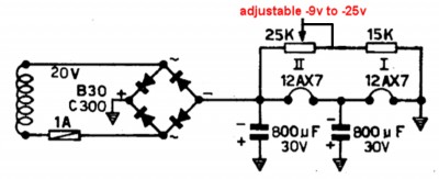

Messaggio da Kagliostro » 04/01/2023, 21:36
Leonardo avresti sottomano un pot da 25K (o 22K) per fare una prova ?
Si tratterebbe di modificare temporaneamente il circuitino del Bias
Da così
A così
Occhio che il cap da 25uF 30V DEVE essere collegato come adesso
PRIMA di accendere l'amp TOGLI le finali
Quindi misuri le tensioni con il pot tutto da una parte e tutto dall'altra e, per evitare differenze dovute alla tensione di linea (magari variata rispetto le misure precedenti), misuri nuovamente la tensione "grezza" del Bias (quella che era 23.3v, se non sbaglio)
SE il range di tensioni che ottieni ruotando "contiene" la tensione di Bias che avevi misurato prima della mod, ruoti il cursore del pot in modo da avere la stessa tensione di prima, SPEGNI l'amp, ci montio le valvole, riaccendi, aspetti un po' che si scaldino (ricorda il carico stavolta) rimisuri ed annoti nuovamente tutte le tensioni e poi posti tutto
Se, come spero, le tensioni del Bias saranno a coprire le nostre esigenze, quello sarà il nuovo PS del Bias

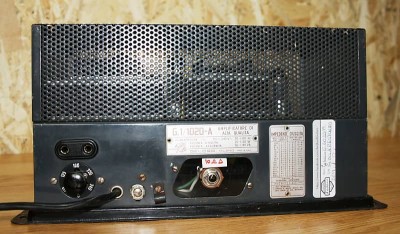

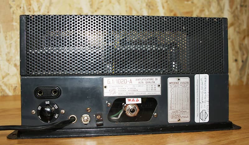

Per quanto riguarda la parte posteriore dell'amp, hai intenzione di mantenere l'ingresso del cavo di alimentazione così o vorresti metterci una presa IEC ?
Potrebbe starci una presa IEC al posto della presa bipolare sopra al cambio tensione ? Ci sarebbe abbastanza spazio ?
Vuoi mantenere la piastrina con i collegamenti per la cassa o vuoi portarla all'interno e mettere una normale presa jack da 6.3 per la cassa ?

Per la presa corrente verifico lo spazio
La piastrina invece mi piace, con la legenda delle impedenze, la terrei.

il pot da 25K lineare, non logaritmico, per la prova va bene uno qualsiasi, per lasciarcelo uno buono, un 24mm ALPS potrebbe andare, l'altro, quello con il perno corto e l'intaglio per il cacciavite, ancora meglio
Ah, la piastrina intendo proprio quella con i morsetti a vite, anche tu intendi quella ?
images (5).jpeg (11.17 KiB) Visto 2899 volte
leonardo giusti
Messaggi: 170
Iscritto il: 11/10/2022, 0:21
Messaggio da leonardo giusti » 05/01/2023, 15:36
per la piastrina con i morsetti a vite delle uscite, intendevo quella anche io. In particolare mi pareva comodo mantenere la possibilità di settare l'impedenza in un range così ampio (forse la possibilità rimane o forse è inutile mantenerla? Se rimane, o se è inutile mantenerla, allora metto i Jack, il cui cavo mi pare però debba essere diverso dal cavo chitarra - ampli, per via delle correnti in gioco.)

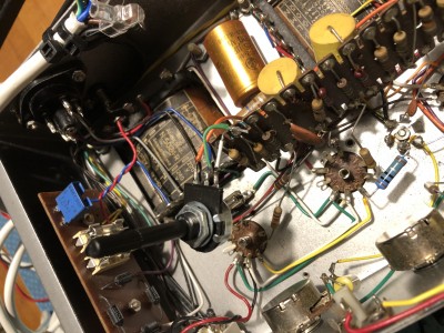

leonardo giusti
Messaggi: 170

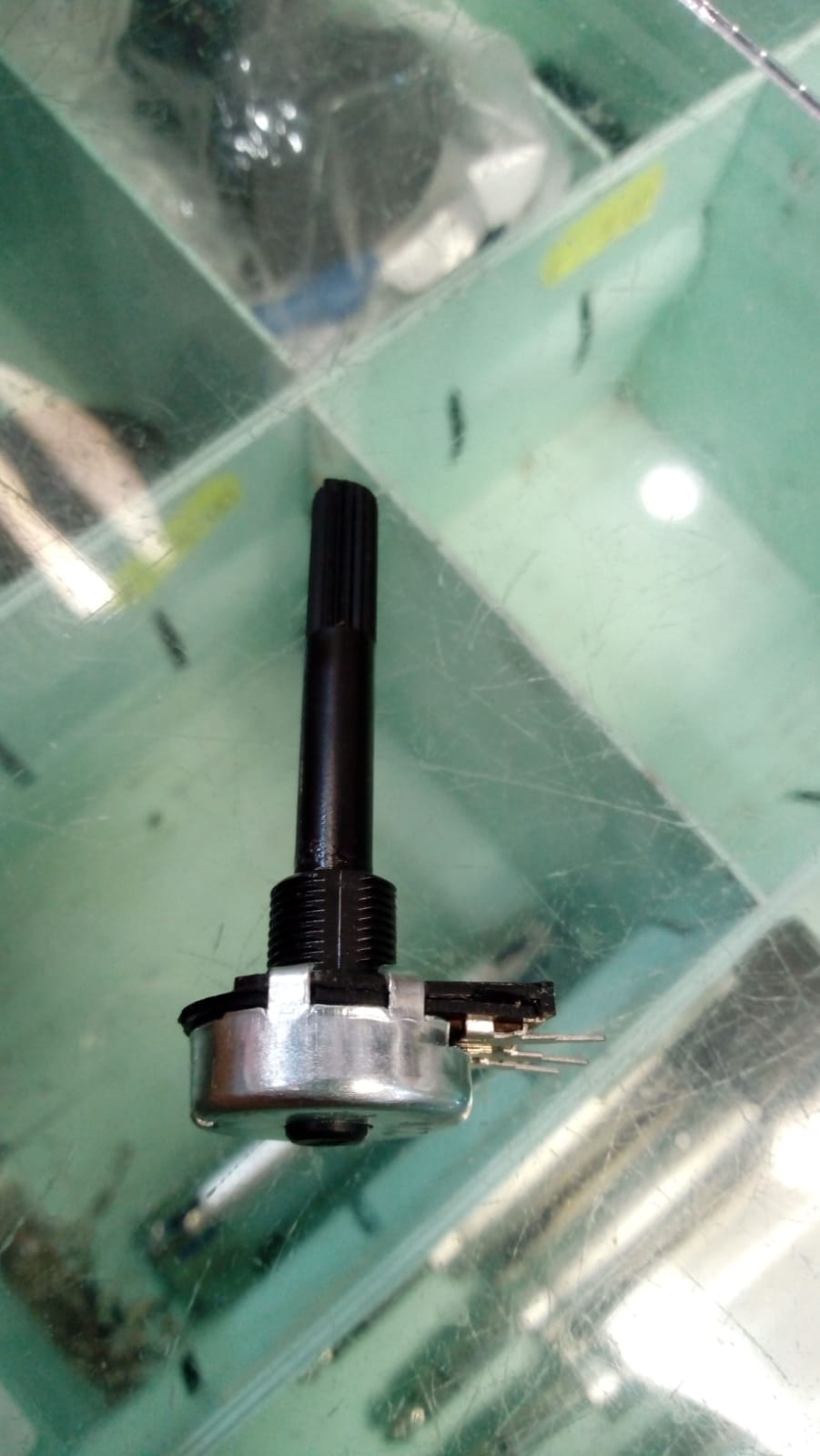

Messaggio da leonardo giusti » 06/01/2023, 3:31
Trovato questo per 3,80 €. Domani lo recupero e lo monto.
È 22k.
Lo monto provvisorio poi se funziona ordino il modello da settare con cacciavite
Messaggio da Kagliostro » 06/01/2023, 9:20
Ricorda di fare il collegamento tra cursore e PIN laterale, quello connesso alla resistenza da 15K

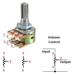

Domanda pratica da neofita: i due pin laterali si equivalgono?
Messaggio da Kagliostro » 06/01/2023, 18:24
Ni, nelle realizzazioni si usa metterne a massa uno specifico per avere nella rotazione l'incremento in senso orario
Era l'inversione dei pin quella che avevo fatto sul layout del Tone Control, ricordi ?
Ah, nella prova usa fili corti per le connessioni
leonardo giusti
Messaggi: 170

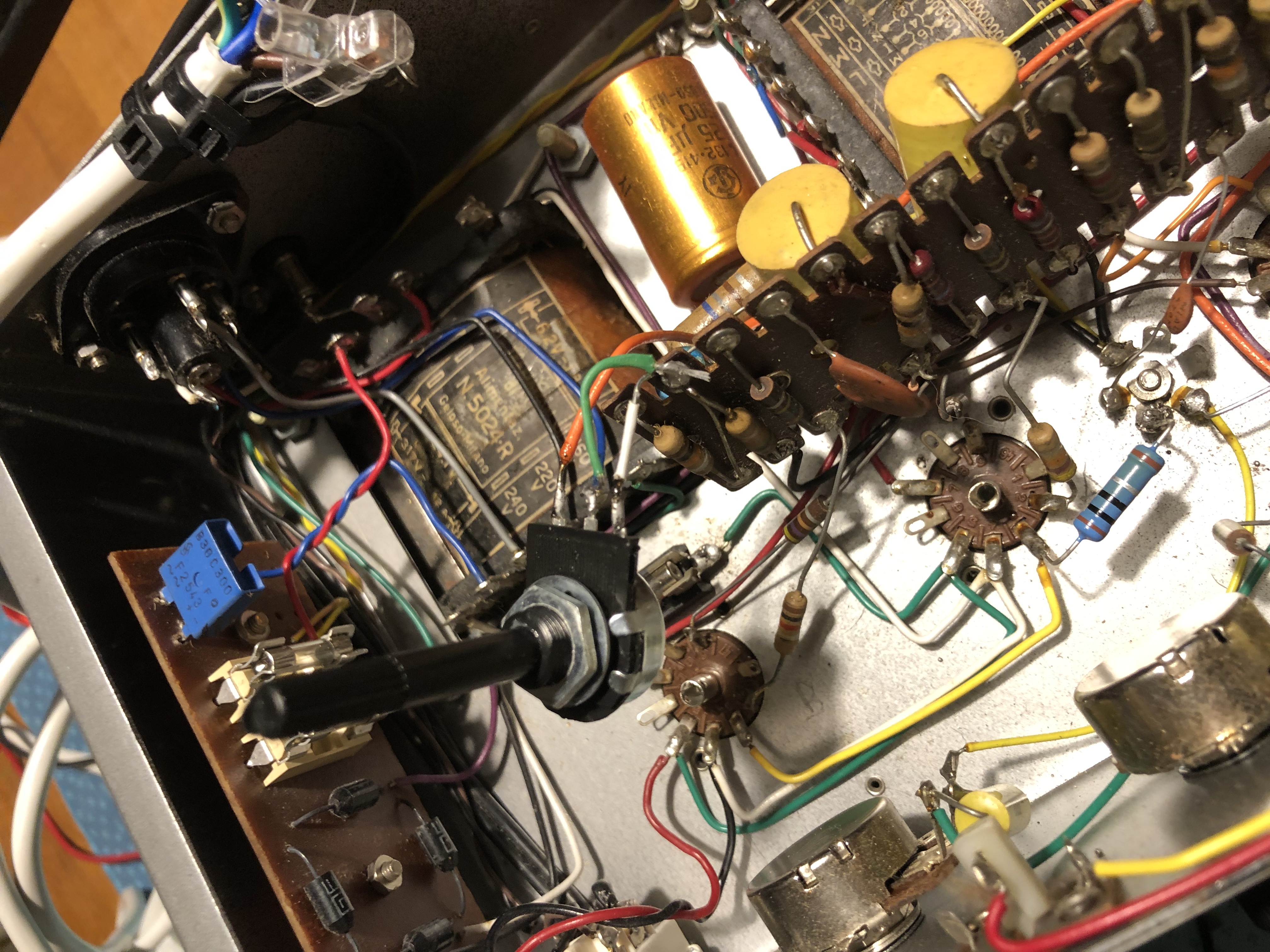

Messaggio da leonardo giusti » 07/01/2023, 4:07
Ho fatto. Questo è il resoconto:
Il bias di fabbrica è nel range del pot 22k ( regolato al minimo ho -11,4 mentre di fabbrica -14,3).
Dimmi se mancano dati.
Al momento per le 12ax7 ho misurato solo il triodo di PI
