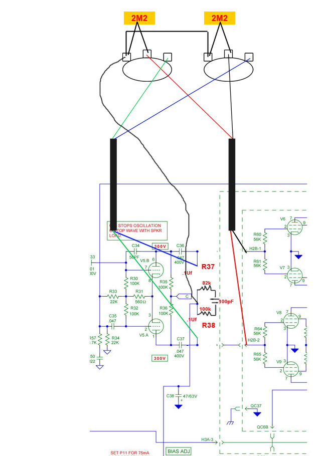

Messaggio da robi » 16/05/2012, 11:07
Quelli sono i tuoi C36 e C37, li hai già sulla pcb.

Quindi è tutto giusto tranne quei condensatori?
E' esatto anche dove ho posizionato le resistenze da 82k e 100k ed il condensatore da 100pf?

Ragà vi chiedo scusa, ma non ci sto capendo più niente...
Potreste spiegarmi esattamente cosa fare? Perchè mi sto confondendo....

Messaggio da Vicus » 16/05/2012, 13:41
Usa lo schema che ti ho dato io, qual'è il problema? Non sai convertire un simbolo nella piedinatura del componente? L'unica cosa che mancano sono le resistenza da 2M2 tra bias e grid stopper.

Messaggio da Johnpetrucci » 16/05/2012, 13:50
Vicus dello schema Metroamp ci sono diverse cose che non riesco a capire...
I due condensatori da .1uF sono quelli che ho io in C36 e C37? i miei però non sono da .1uF, sono da .047, devo sostituirli?
Il punto del Bias devo collegarlo al potenziometro come l'ultimo schema che ho postato?
Dove devo mettere le resistenze da 82k, 100k e il condensatore da 100pF presenti nello schema Metroamp?

Messaggio da Johnpetrucci » 22/05/2012, 17:15
Ragazzi ho apportato le modifiche che mi avete detto, bypassando le resistenze da 220k tramite il pot e portando il bias anch'esso al potenziometro, ma il risultato e quasi uguale alla modalità che usavo prima.

Messaggio da Vicus » 22/05/2012, 17:20
Le hai tolte le resistenze da 220k?
Cos'è che non ti piace?

Messaggio da Johnpetrucci » 23/05/2012, 10:23
Si si le resistenze le ho tolte...
Non mi piace che il canale clean satura troppo in fretta... con il volume del canale a ore 9 già satura e con il volume a ore 12 è un overdrive vero e proprio... Inoltre da quando ho messo il MVPPI ho perso volume... l'ampli è un 50W non in classe A, ma sembra suonare come un 15watt....
Inoltre ho letto che molti preferiscono sulle testate plexy style il Master volume pre phase inverter piuttosto che il post...alcuni dicono suoni meglio., quindi volevo provare.

Messaggio da Vicus » 23/05/2012, 11:52
Ma un volume pre pi di sicuro già ce l'hai, un volume generale c'è quasi sempre.
