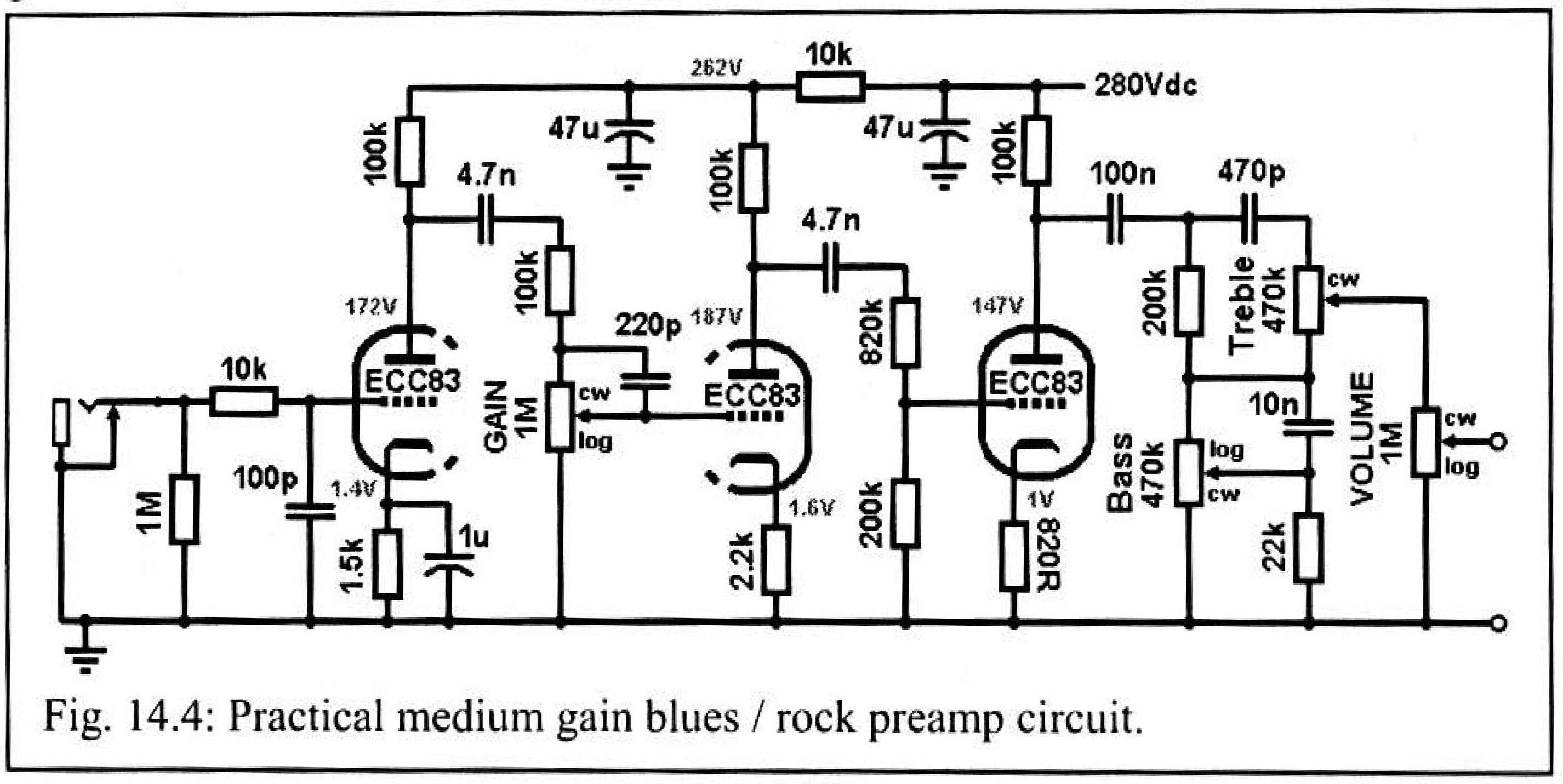

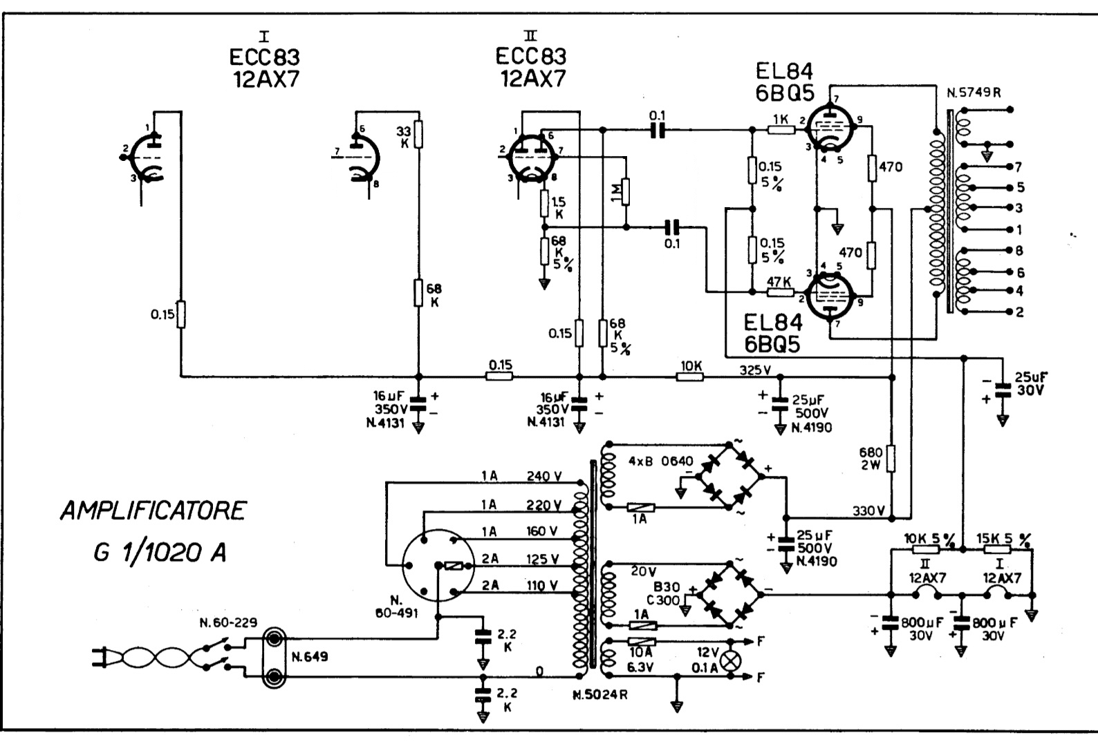

e questo è il PS del 1020 che bisogna adattare ad alimentare il pre di Merlin
le resistenze agli anodi dei tre triodi del pre sono da 100K, i primi due triodi sono alimentati a circa 260V mentre il terzo a 280V
Quindi bisogna misurare che tensione si ha adesso sul 1020 subito dopo la resistenza da 10K che in ingresso ha 325V
(vedi schema 1020 dove hai numerato quel resistore con il numero 20)

Mi accingevo a riguardare il layout, come schema di riferimento uso questi due?

Intanto la misurazione da ingresso alimentazione a dopo resistenza 10k:
Alimentazione stasera 235Vac
Dopo TA e diodi 338Vdc
Dopo resistenza 680 2W 332Vdc
Dopo resistenza 10k 297Vdc

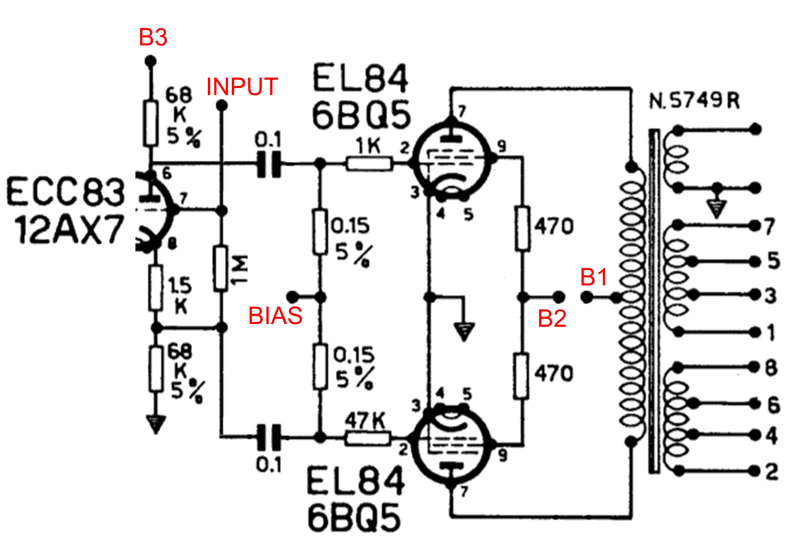

mi servirebbe anche sapere cosa significano B1,B2, B3 nello schema del finale epurato da componenti non necessari

L'anodica negli USA la indicano come B+ è una cosa che parte da molto lontano e si riferisce ai primi circuiti a valvole che erano alimentati a batteria, quindi B+ sta per positivo della batteria, in alcuni vecchi schemi (ma anche oggi) si possono trovare indicazioni come B+ o B1 e di seguito B2 B3 per indicare i nodi successivi dell'alimentazione e siccome io ho ripreso ad interessarmi di elettronica nel 2007 dopo tanti anni di inattività e l'ho fatto frequentando principalmente un forum americano, mi porto dietro qualche "modo" preso da lì
Sì, quelli sono gli schemi di riferimento (ovviamente potresti trovare discrepanze/errori nel Layout)

Quindi
su B1 ci sono 338V
su B2 ci sono 332V
su B3 ci sono 297V
Probabilmente se inserissimo un gyrator avremmo un drop di 8-10V e forse potrebbe bastare ad abbassare la tensione sui tre nodi indicati (anche se sarebbe meglio abbassare di più visto che la linea era a 235VAC ma altre volte arriva a 240V ed oltre (mi pare di ricordare)
per quanto riguarda l'ingresso alimentazione del pre, i 280V indicati da Merlin per il suo pre, una resistenza dopo quella da 10K, a formare un nodo dovrebbe risolvere, proverei con altri 10K

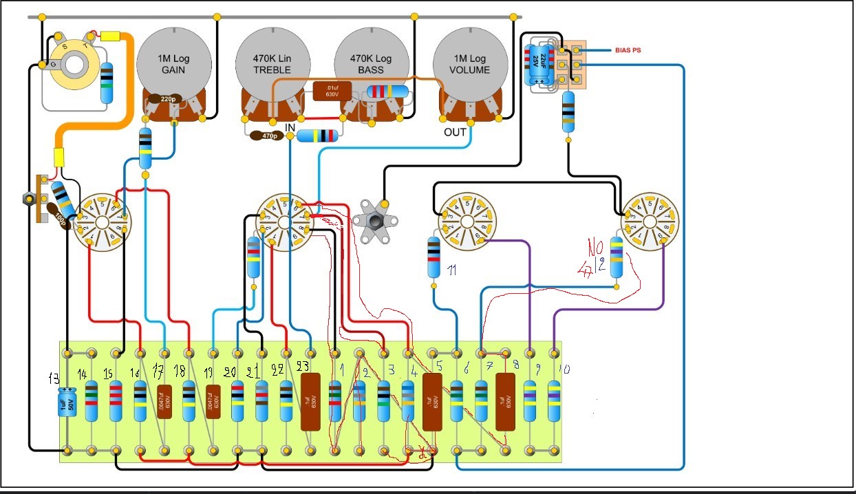

ho cominciato a guardare il layout, ci sono varie cose che non mi tornano.
ti metto un layout dove ho numerato gli elementi. Così provo a indicarti i dubbi
-il cap 5 deve connettersi a resistenza 3 e non a 4
-res 11 e 12 (ai piedini 2 delle finali) vanno scambiate l'una con l'altra, come valore
-nella connessione tra res 18 e res 4 (secondo schema di merlin) si dovrebbero trovare 2 cap 47micro, una res 10k, una connessione a res 22.
-poi una domanda: per res 470 nello schema si intende 470k? e 0,15 si intende 0,15k?
Intanto avrei visto queste. Se, quando puoi, verifichi anche tu e eventualmente correggi, vado avanti.
ps: non badare ai righi rossi che ho fatto nel layout, mi servivano per segnare le connessioni controllate ma non sono riuscito a cancellarli

Re: Modifiche geloso 1020
Messaggio da Kagliostro » 26/01/2023, 0:14
Ciao Leonardo
Domani, se riesco, verifico le tue segnalazioni
per quanto riguarda lo schema originale con 0.15 si intendono 150K (0.15 Mohm)
per la res da 470 ... ci guardo e poi ti dico .....
Visto, se intendi quelle sulle G2 sono da 470R, puoi verificare anche sull'amp se vuoi
