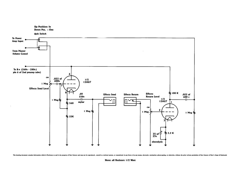

posso lo stesso mettere il send return (allegato) tra il pot dei treble e il cap 0,022uf?

Re: JCM800 Mod in progress
Messaggio da meritil » 05/01/2013, 12:26
Si certo... io lo metterei dopo il cap da 22nf e farei in modo che agisca anche senza effetti inseriti ed eviterei il dpdt.
Per farlo basta collegare il send alla freccia nera del return.

scusa ti faccio un ultima domanda.. ma per tarare il bias con il mv dopo il pi come faccio? il mv al massimo e tutto il resto a zero? :hummm_1:

Messaggio da meritil » 06/01/2013, 2:23
lo misuri alla solita maniera, il pot non interferisce minimamente con la tensione negativa in continua...

Messaggio da meritil » 06/01/2013, 2:26
ps: se metti il mv ppiv ricordati che suonerà male con il pre jcm800 stock, puoi slegare i primi due stadi e farne uno solo piggyback (colleghi pin 1/6 2/7 3/8 di v1 e la usi come un unico grande triodo, lo polarizzi plexi stile e via..)

Messaggio da robi » 06/01/2013, 12:09
Oppure può tenere il MV classico jcm800 ed aggiungere quello dopo la PI.
