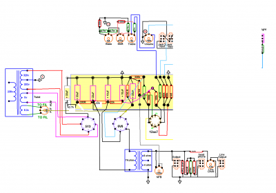

ho sostituito al posto dei 10 k da schema una resistenza da 22k. ed aggiunto un'altro filtro rc. le resistenze sui filtri, sono tutte da 5 w. suono pulito, valori di tensione vicini agli standard del nuovo champ, sul cavo del TU ho 300 v, sugli anodi della pre 130-140v. le altre tensioni mi sono scordate di segnarle su un foglietto :mart:
dopo 5 minuti,la 2,7 k, riscalda da matti, più si riscalda e più ronza l'ampli, le altre invece dissipano un calore pressoché normale.
Messaggio da Kagliostro » 09/03/2013, 16:55
Per prima cosa invertirei la posizione della res da 330R con quella da 2.7k
poi, aumenti il Wattaggio della res da 330R e di quella da 2.7k sino a quello necessario perchè non scaldino troppo (forse quella da 330R va già bene com'è, basta controllare)
EDIT: Meglio che tu divida il valore della somma delle due resistenze e invece di 2.7k + 330R provi con 1.5k + 1.5k la caduta di tensione si distribuisce e così anche la dissipazione

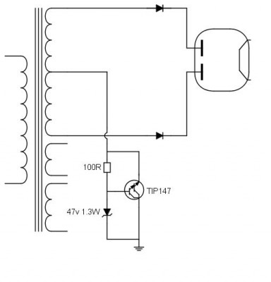

l'idea dello zener credo sia la più fattibile a questo punto..

Se vuoi provare l'amplified zener a tensione fissa, non serve il pot, puoi eliminarlo
Amplified Zener.jpg (18.37 KiB) Visto 6837 volte

oggi forse mi arrivano i componenti per il circuito, volevo chiederti come dovrei collegare i cavi dell'ampli.
al catodo del diodo ci va il cavo del pin 8 della 5y3, ed al filtro da 33uF ci va il cavo dell'emettitore del TIP?
come diodi ho ordinato degli zener da 56v e 43v.come resistenza va bene una da 1/2 w?
grazie :ciao:
Messaggio da Kagliostro » 14/03/2013, 13:56
La resistenza dovrebbe bastare, comunque controlla, ma non dovrebbe scaldare

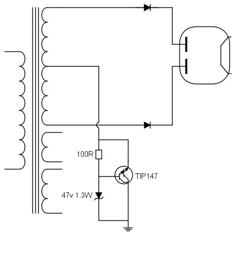

Lo zener amplificato, se guardi lo schema (quello con il pot), va collegato tra il CT e la massa
quello senza pot idem

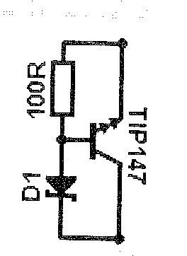

Messaggio da hey jude » 15/03/2013, 19:06
ciao K
ho realizzato il circuito e collegato il tutto.ho impostato il 5f1 come da schema con le stesse resistenze, +il filtro da 33uF + 330 ohm.
ho misurato le tensioni sui rami e sono tutte elevate come le prime volte. sul primo ramo mi trovo 400 v sul ramo del TU 375v...
ho cambiato diodo utilizzando al posto del 43 v, uno da 56 v, ma con gli stessi risultati.

sei sicuro di aver collegato tutto nel verso giusto ?
hey jude
Messaggi: 745
Località: Taranto
Messaggio da hey jude » 15/03/2013, 21:40
ciao
ho collegato l'emettitore e i 100 ohm al CT del TA, invece il catodo dello zener (la tacchetta bianca) e il collettore a massa.
l'ampli funziona solo che le tensioni sono invariate. ho controllato la funzionalità dei diodi e sono OK. per i collegamenti ho solo fatto questo: scollegare il CT dalla massa, collegato il CT al circuitino, e la massa della stessa, alla massa del champ.
Messaggio da Kagliostro » 16/03/2013, 0:37
Se non hai collegato qualcosa in modo errato ed i componenti sono OK, non ho idea del perchè le tensioni non scendano
