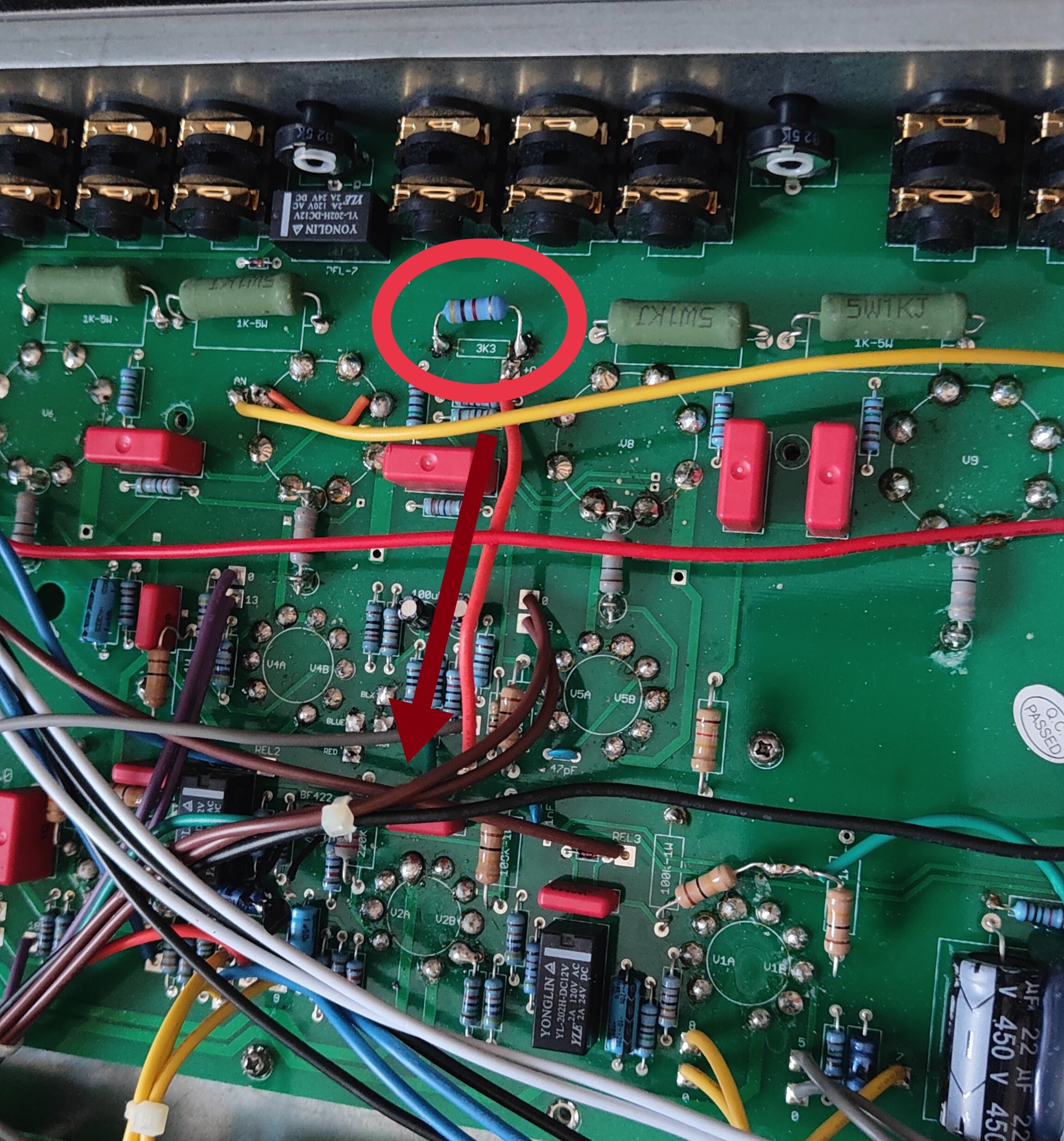

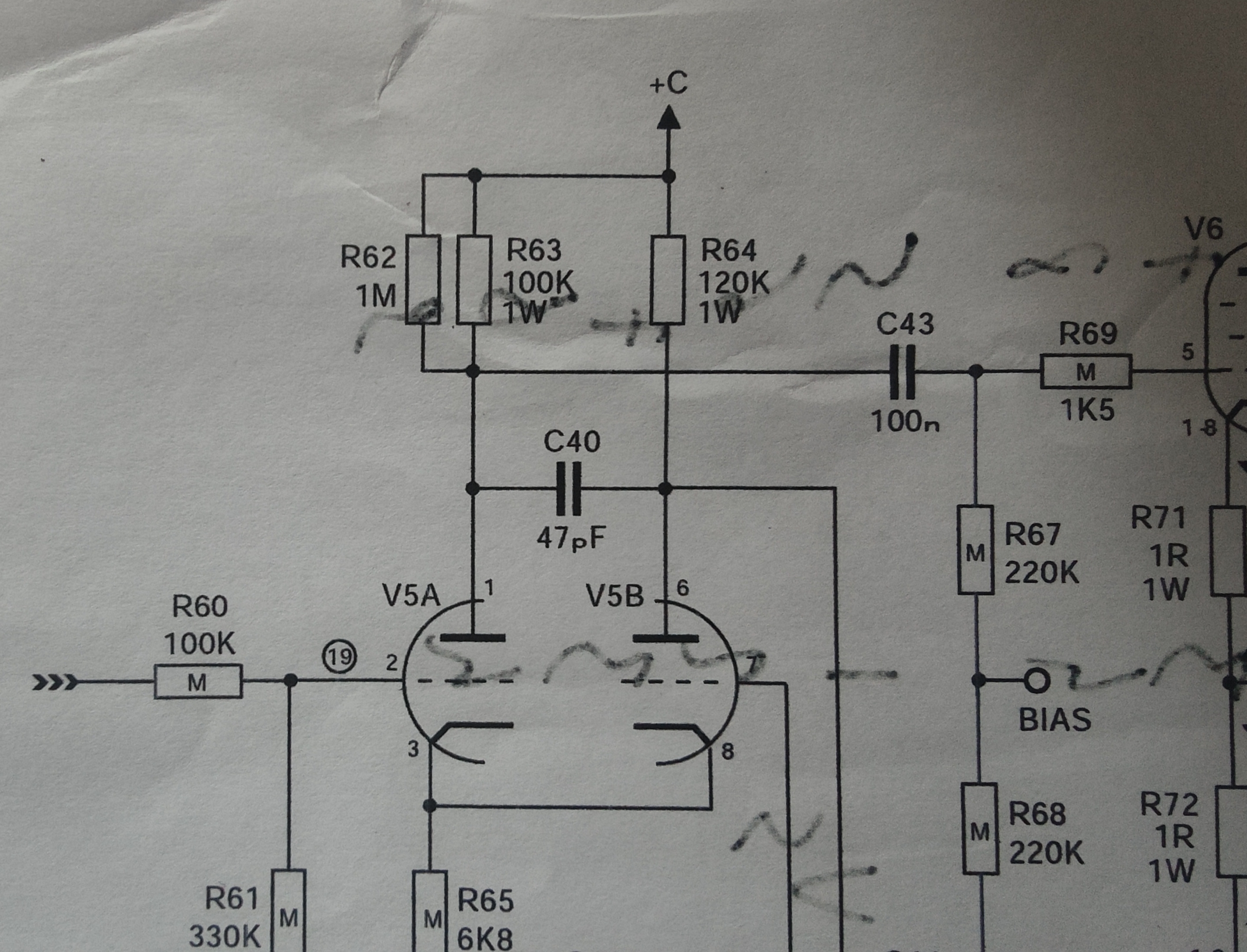

Altra anomalia, su v4, pin 6,ho 366 v che mi sembrano un valore insolitamente alto rispetto ai 220 240 circa che ho sugli analoghi delle altre pre.
Si accettano consigli :(
Slash_83
Messaggi: 263
Re: Problema logica pedaliera Koch fs4 su powertone 3
Messaggio da Slash_83 » 26/04/2023, 7:23
Ho escluso il piccolo trasformatore Dell ots.
Nulla. Tutto identico.

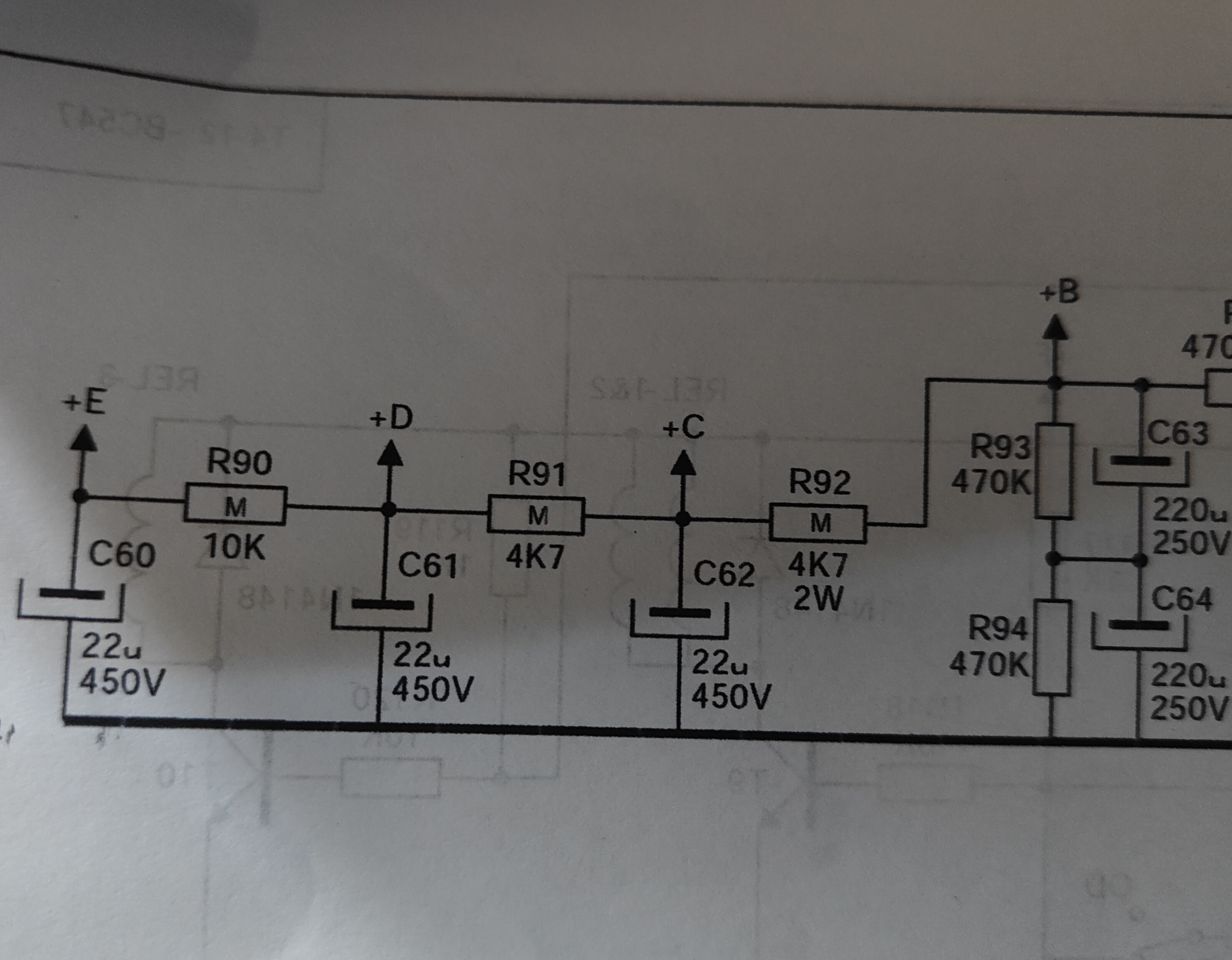

Quella tensione arriva dal ramo C+ dell alimentazione.
Arriva alla res che da pcb è 3k3 ma in realtà è stata portata a 4k7(?)

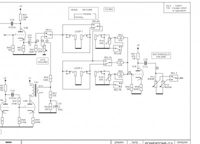

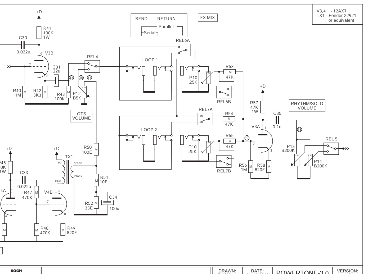

L'ultimo tentativo che posso fare è inserire diretto con un input direttamente prima Dell ingresso di v5a dato che il seriale si inserisce in quel labirinto di relè attorno alle v3.
Cosa ne pensate?

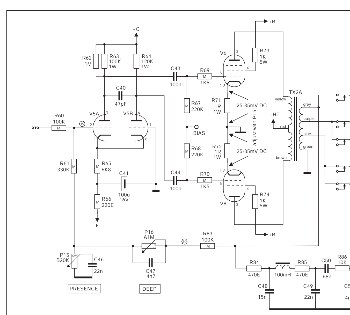

La corrente delle finali è corretta?
Potrebbe essere la tensione di polarizzazione che è calata a valori molto negativi e le valvole lavorano in modo anomalo.
