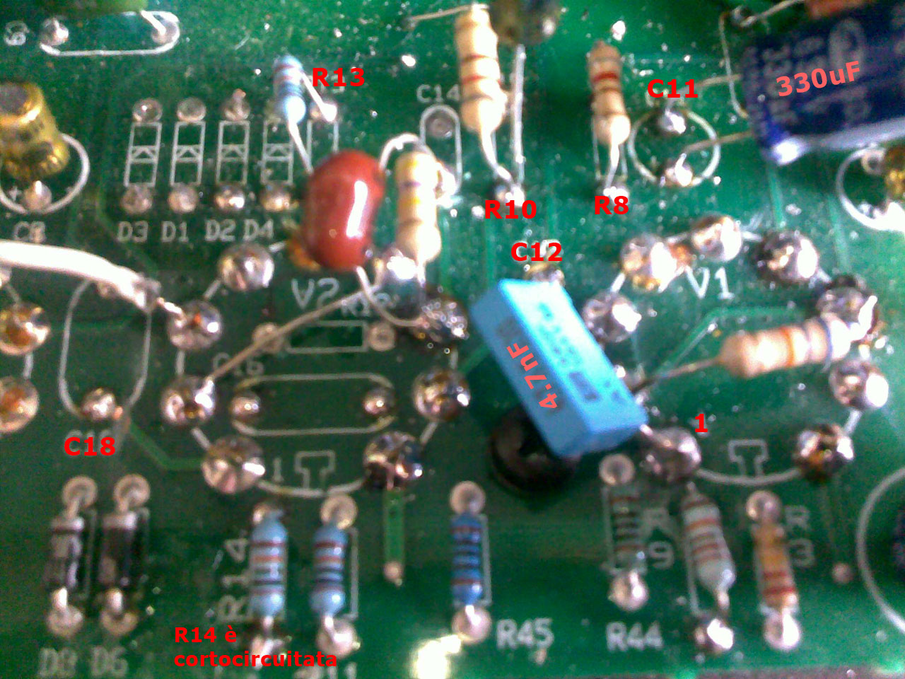

Vicus, scusami, ho sbagliato a scrivere intendevo dire 1nF...ora ho messo un condensatore da 4.7nF...
R14 è stata cortocircuitata, ha valore 0...devo lasciarla così?
C16 è stato eliminato, sulla pista ho gli alloggiamenti vuoti, ma sul 7° pin di V2 ho una resistenza con un condensatore in parallelo che sono collegati su uno dei due alloggiamenti di C14, l'altro alloggiamento di C14 è vuoto.
Ho messo una foto un pò sfuocata di come , ma che ho cercato di sistemare mettendo i riferimenti...
Magari così capite qualcosina in più....

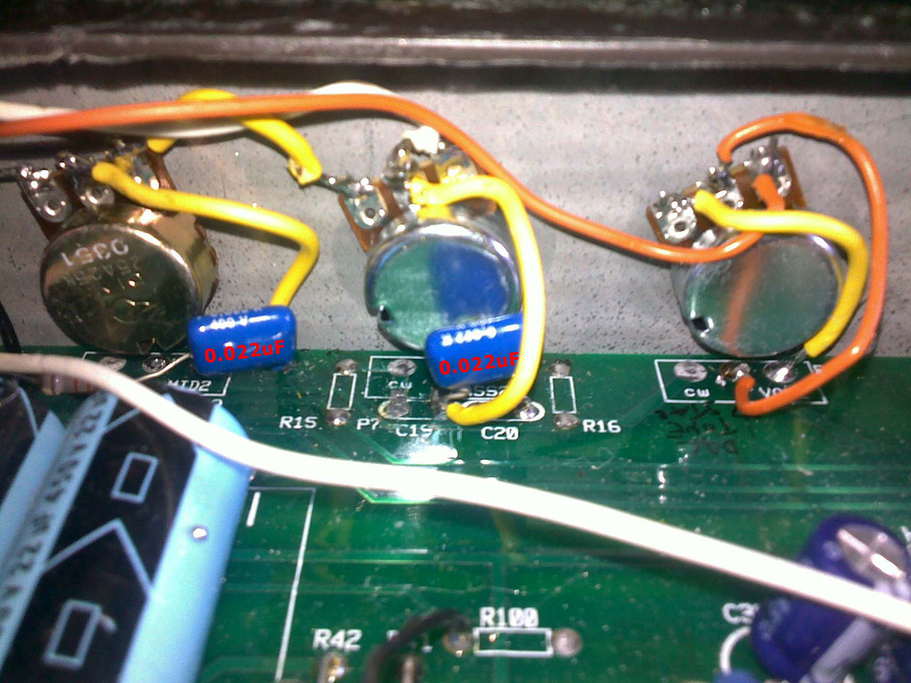

Zona Equalizzazione...
Zona PRE...

Dalla foto si vede che è stato rifatto pure il tonestack come il marshall. Le cose da fare sono: verificare quello che è già stato fatto che non ci siano errori, ritrasformare l'inseguitore in uno stadio di guadagno e aumentare l'impedenza del ts (si potrebbe pure usare un bjt che faccia da buffer in modo da non penalizzare il guadagno con la "bassa" impedenza del ts).
