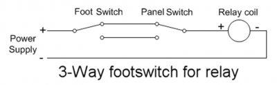

Ah, magari non ti serve, ma visto che mi è appena capitato sottomano .......
ecco uno schemino di come collegare gli switch a pannello con gli switch sui pedali in modo da azionare i relè
