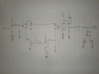

Messaggio da Fabio182 » 18/04/2015, 7:40
Ecco lo schema!scusate la pessima grafia, ho un dubbio,è meglio mettere un cap in uscita dal lead per non portare in giro alta tensione o non serve?

Messaggio da MapleMarco » 18/04/2015, 10:31
forse mi sono spiegato male ieri sera! (era tardi e dio sa come mi sono espresso!!)
intendevo qualcosa tipo quello che avevi pensato all'inizio, ovvero:
Stadio comune
Gain clean o Gain lead>Stadio lead
Stadio comune non disaccoppiato
CF comune
tonestack comune
ovviamente hai un relai DPDT per cambiare i canali e ti basta un altro relay SPDT per collegare due pot collegati a resistenza variabile a massa da usarsi come Master per avere i volumi dei canali indipendenti.
tutti gli stadi vanno disaccoppiati, tranne quello che entra nel CF!

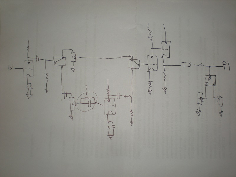

Messaggio da MapleMarco » 18/04/2015, 17:23
eccoci qua:
o addirittura se ti piace il "feeling" da monocanale come al sottoscritto puoi tenere il master normale in comune, e mettere un pot nel circuito lead in uscita al posto del partitore e utilizzarlo come volume del lead (anche se abbassa sia il volume che un poco di gain li...
non ho segnato filtri e cose che puoi mettere attorno ai due gain...ovviamente quelli devi un pò deciderli tu...

Messaggio da Fabio182 » 18/04/2015, 18:40
Ora è molto piu chiaro...grazie per lo schemino,per i pot vedo in funzione del numero di fori sulla faceplate...alla peggio sacrifico il presence (ma vorrei tenerlo) e il master dopo il TS sarà uno solo per enteambi i canali

Messaggio da MapleMarco » 19/04/2015, 11:14
al massimo metti un master sempre fisso, ed uno configurato come da schema col suo relay per il lead che va in parallelo...magari anche dietro...sennò non controlli i volumi e diventa inutile lo switch a pedale!

Messaggio da Fabio182 » 19/04/2015, 12:40
Quindi tu dici che senza switchare i master sarebbe ingestibile?
Re: modifica jubilee 2550
Messaggio da MapleMarco » 19/04/2015, 13:43
eh...temo proprio di si!!
al massimo puoi mettere gain e master del clean su un unico pot stereo....e lo chiami Volume :lol1:
riduce la versatilità ma in maniera sicuramente minore che non averli divisi!

Messaggio da Fabio182 » 19/04/2015, 17:09
No K,ci siamo spiegati male... 1 master comune riduce la versatilita...invece provo a tenere i master separati ma nel primo canale gain e master sullo stesso pot stereo (visto che è gia on noard tra l altro)

Messaggio da Fabio182 » 19/04/2015, 21:14
ciò non toglie che devo comunque switchare il master clean e il master lead tramite relè...giusto?
Messaggio da MapleMarco » 19/04/2015, 23:53
già risposto in altra sede ehehe, ma per onor di cronaca si! serve un SPDT!
