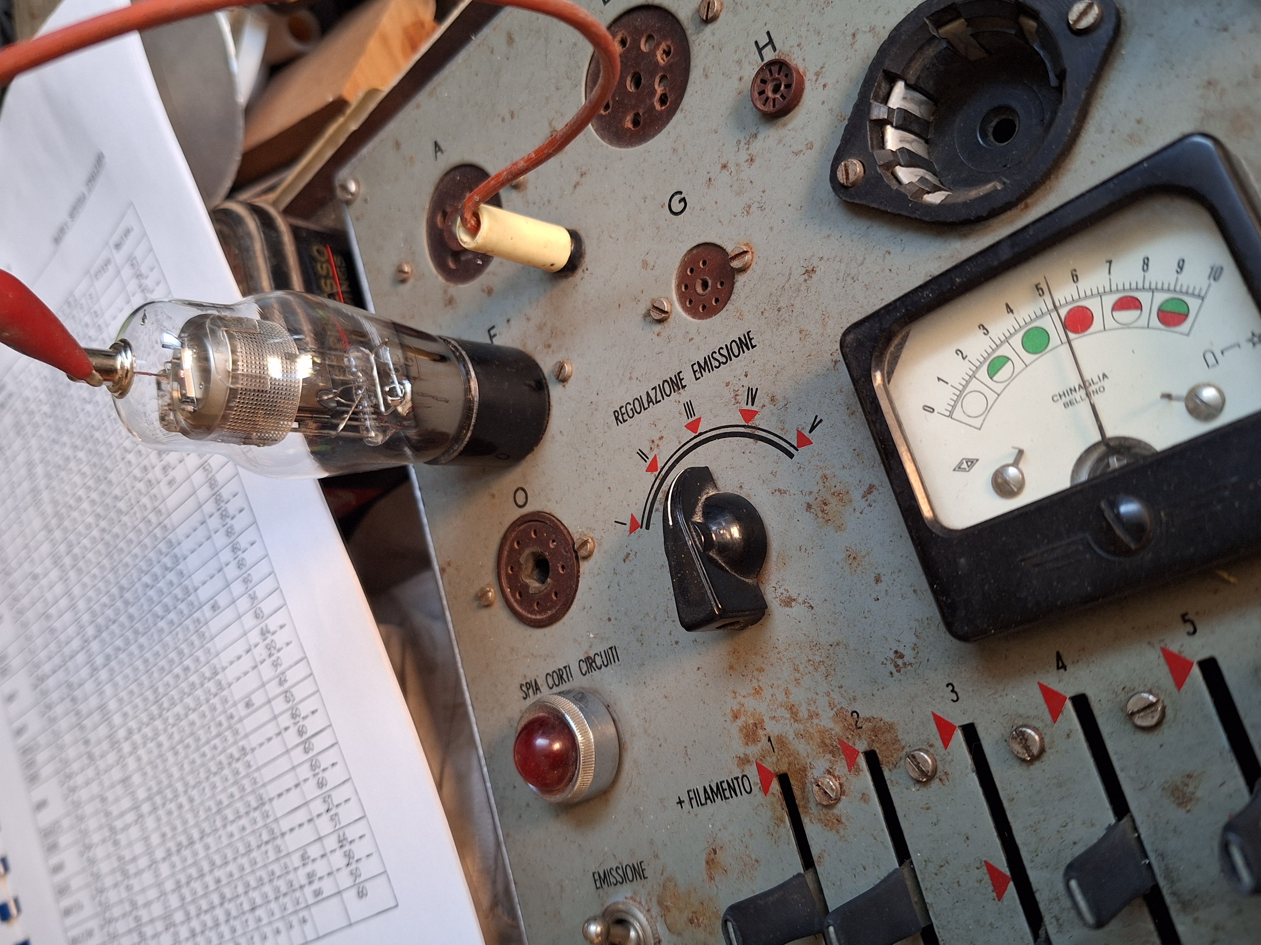

OGii sono riuscito a fare un po' di prove...
La valvola era un NOS dovrebbe fare 48 di emissione quindi è OK

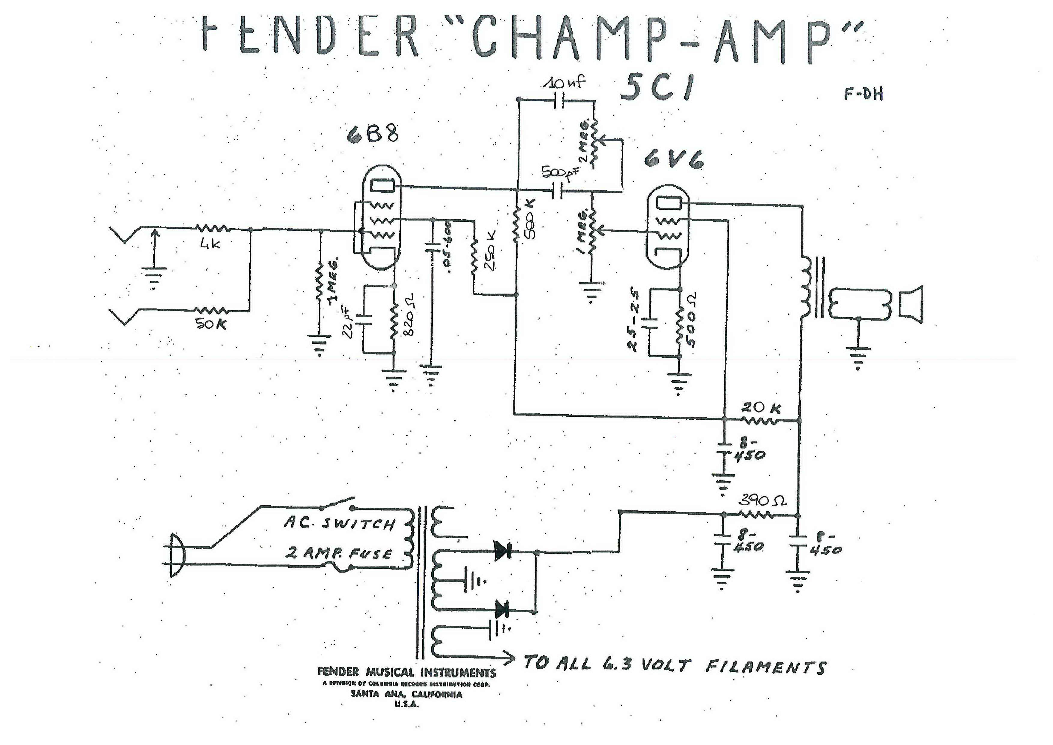

Lo so non sarebbe il massimo ma potresti usare un fet tra ingresso e V1 per aumentare il livello del segnale
Posti uno schemino a matita di ciò che sta attorno a V1 (o anche di tutto l' amp.come l' hai realizzato) ?
sobas66
Messaggi: 375
Re: Una sfida con un 5c1
Messaggio da sobas66 » 28/06/2024, 18:35
Ecco lo schema!
Ma forse sono io che pretendo troppo!
Dai video dei cloni 5c1 non è che suonino così da paura.... :hummm_1:
In un altro forum ne avevo visto uno con 2 6sj7 :surpr:

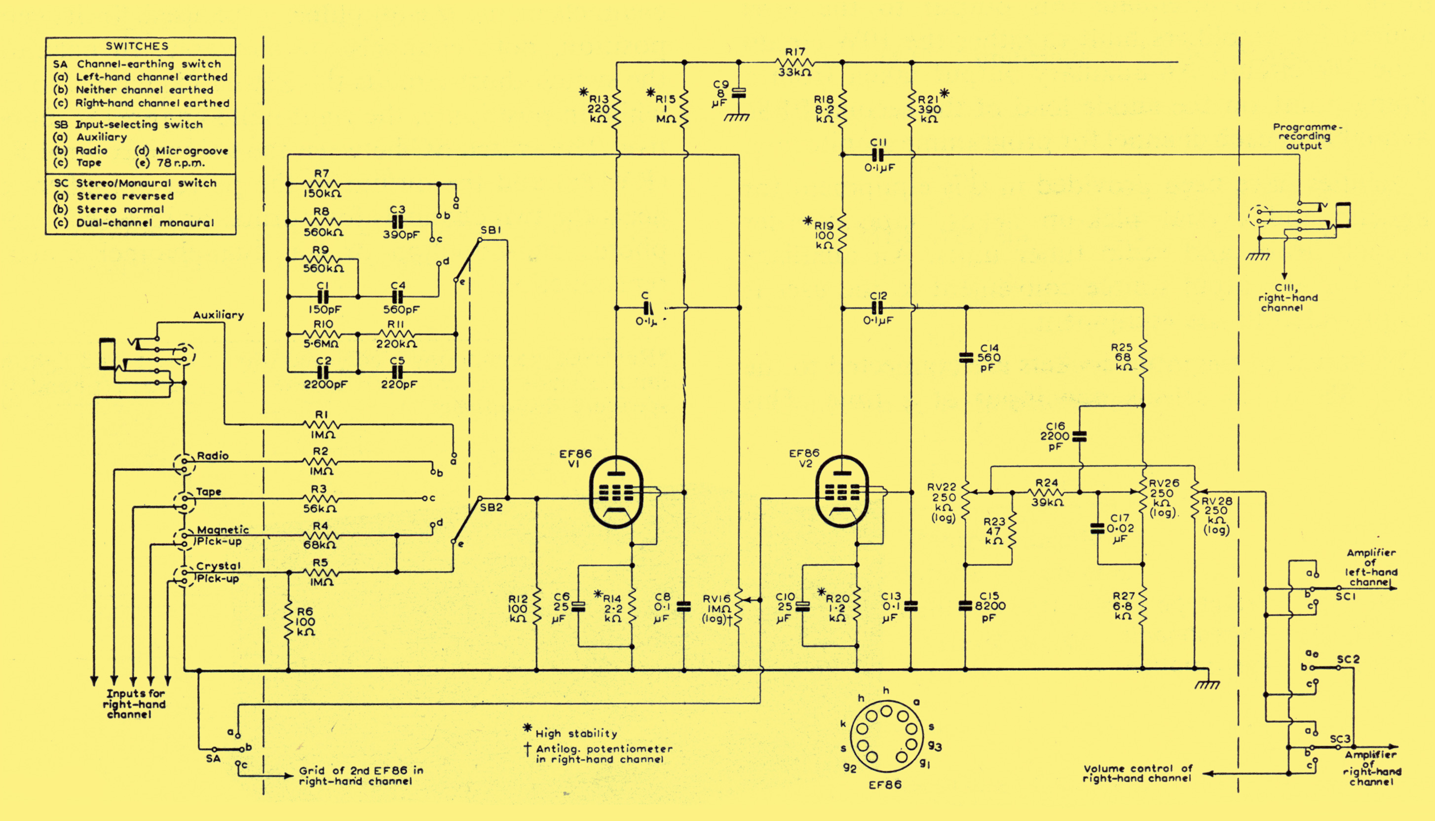

2 x 6SJ7 ... sicuramente per avere più spinta, come quando metti due triodi in parallelo, tipo il DC30 Matchless
Però chissà se erano in parallelo o in cascata e se erano tutti e due configurati a pentodo come in alcuni amp della Mullard o magari uno dei tentodi era configurato a triodo come mi è capitato di vedere da qualche parte (e parlo di amp commerciali, non DIY)
Questo è lo schema di un pre stereo della Mullard (solo canale sinistro)
Mi confermi che i valori sono quelli che sono nello schema ?
