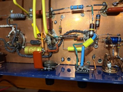

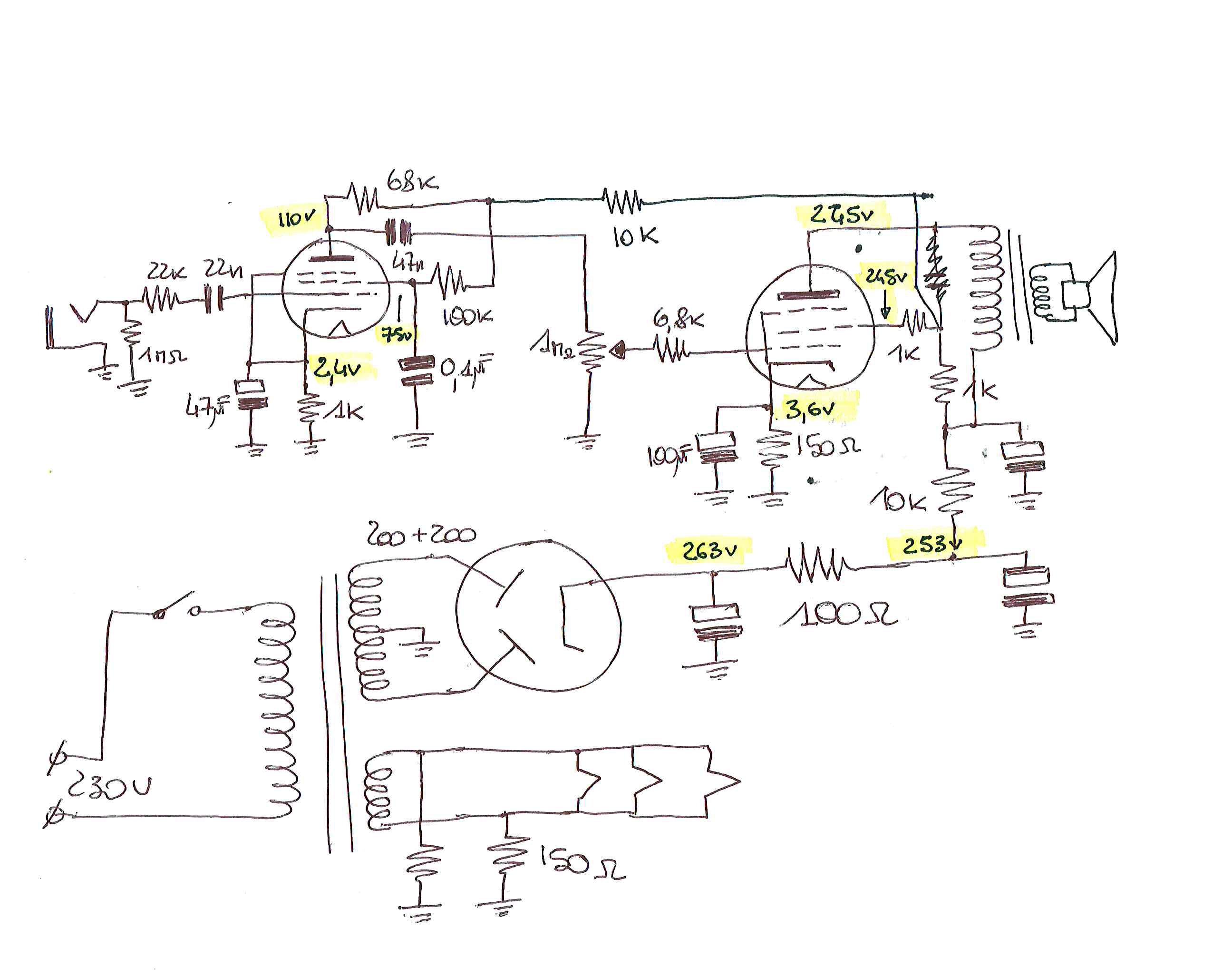

Praticamente è il potenziometro del volume che a 0 presenta comunque una resistenza di 300 ohm
proverò a sostituirlo...e vediamo se le cose cambiano...

Allora problema risolto, sostituendo il potenziometro del volume a zero non oscilla più e nemmeno al minimo.
Ora c'è un problema di motorboating sul pot del tono quando è tutto chiuso ho visto che il difetto sparisce con 500 ohm di resistenza, ho tolto il ponticello verso massa e l'ho sostituito con una resistenza da 560 ohm
Spero di aver fatto la cosa giusta....

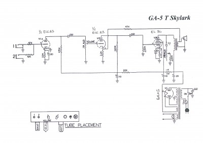

Ma che schema hai usato ?
Nello schema a matita non vedo controlli di tono

Alla fine ho usato questo schema...

da Kagliostro » 07/02/2024, 19:58
Come al solito, ultimamente non sto molto bene, quindi non riesco a ricordare più di tanto per essere d'aiuto
Tempo fa ho fatto una ricerca sui sistemi di controllo toni alternativi e mi erano capitati anche quei controlli che stanno tra la finale ed il TU
Quello che ricordo (sempre che ricordi bene) è che i valori in gioco per il pot ed il condensatore hanno a che fare con specifici TU
Nel tuo caso proverei ad eliminare quel controllo e ne proverei uno tipo quello del 5F2
In alternativa, ma si va a percorrere strade poco praticate, ci sarebbe quello dello Squirrel Monkey
Di più al momento non mi viene in mente

da robi » 07/02/2024, 21:49
Se posso consigliarti, non usare quel tipo di controlli.
Immagina di avere un altissimo carico sul finale (il classico Mi basso), la linea di carico risulterà piattissima e quindi salirá a valori elevatissimi di tensione, bucherà il condensatore e te la troverai sul pot. Non vorrei averci sopra le mani.

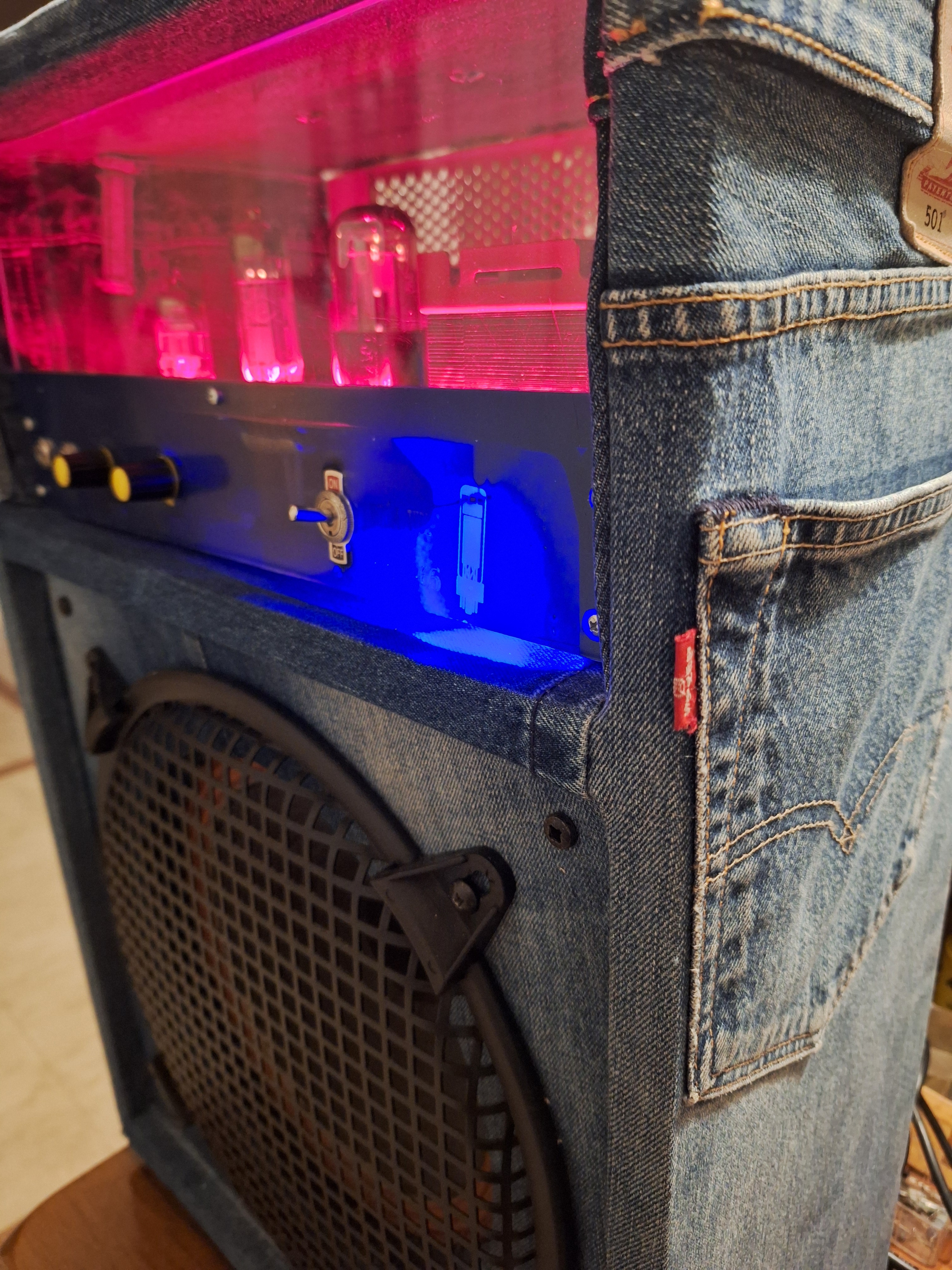

da sobas66 » 25/03/2024, 13:22
Direi che ne sono uscito molto soddisfatto da questa esperienza
Seguendo i vostri consigli ho ottenuto un ottimo risultato.
Adesso mi resta un ultima prova
, volevo provare a mettere un interruttore per togliere la controreazione e vedere cosa succede...
Poi ho fatto tutte le prove che volevo e potevo fare...
