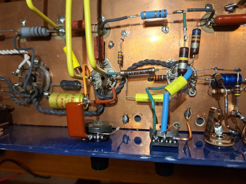

Praticamente è il potenziometro del volume che a 0 presenta comunque una resistenza di 300 ohm :mang:
proverò a sostituirlo...e vediamo se le cose cambiano... :hummm_1:
sobas66
Messaggi: 375
Re: Vox AC4
Messaggio da sobas66 » 06/02/2024, 22:23
Allora problema risolto, sostituendo il potenziometro del volume a zero non oscilla più e nemmeno al minimo.
Ora c'è un problema di motorboating sul pot del tono quando è tutto chiuso ho visto che il difetto sparisce con 500 ohm di resistenza, ho tolto il ponticello verso massa e l'ho sostituito con una resistenza da 560 ohm :face_green:
Spero di aver fatto la cosa giusta.... :ang:

Ma che schema hai usato ?
Nello schema a matita non vedo controlli di tono

Alla fine ho usato questo schema... :ops:

Come al solito, ultimamente non sto molto bene, quindi non riesco a ricordare più di tanto per essere d'aiuto
Tempo fa ho fatto una ricerca sui sistemi di controllo toni alternativi e mi erano capitati anche quei controlli che stanno tra la finale ed il TU
Quello che ricordo (sempre che ricordi bene) è che i valori in gioco per il pot ed il condensatore hanno a che fare con specifici TU
Nel tuo caso proverei ad eliminare quel controllo e ne proverei uno tipo quello del 5F2
In alternativa, ma si va a percorrere strade poco praticate, ci sarebbe quello dello Squirrel Monkey
Di più al momento non mi viene in mente

Se posso consigliarti, non usare quel tipo di controlli.
Immagina di avere un altissimo carico sul finale (il classico Mi basso), la linea di carico risulterà piattissima e quindi salirá a valori elevatissimi di tensione, bucherà il condensatore e te la troverai sul pot. Non vorrei averci sopra le mani.

Grazie dei consigli! provvedo subito alla modifica ;)

Seguendo i vostri consigli ho ottenuto un ottimo risultato.
Adesso mi resta un ultima prova :hummm_1: , volevo provare a mettere un interruttore per togliere la controreazione e vedere cosa succede... :hummm_1:
