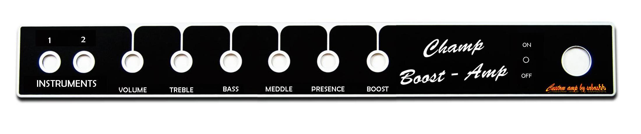

Tranquillo! Nel frattempo ho fatto il panel label [icon_e_biggrin.gif]

Molto bello il frontale! Bravo!

Pasqua86 ne aveva fatto uno di simile per un suo amp ed all'epoca aveva trovato chi glielo aveva stampato su di un'etichetta di alluminio :yes:

Grazie! :salu:
..Stamparlo in alluminio....Non aspiro così in alto.... è stampato su etichetta, poi lo rivesto con un plastica trasparente adesiva ;)

Unico appunto, i medi sono indicati come "meddle".
Per il resto bellissimo!

Per la mascherina...Franco.... la copistreria ( ho capito quale intendi...)ma hanno le stampanti ALP o OKI che stampano anche il bianco?
Grazie robi correggo l'errore :ops:
