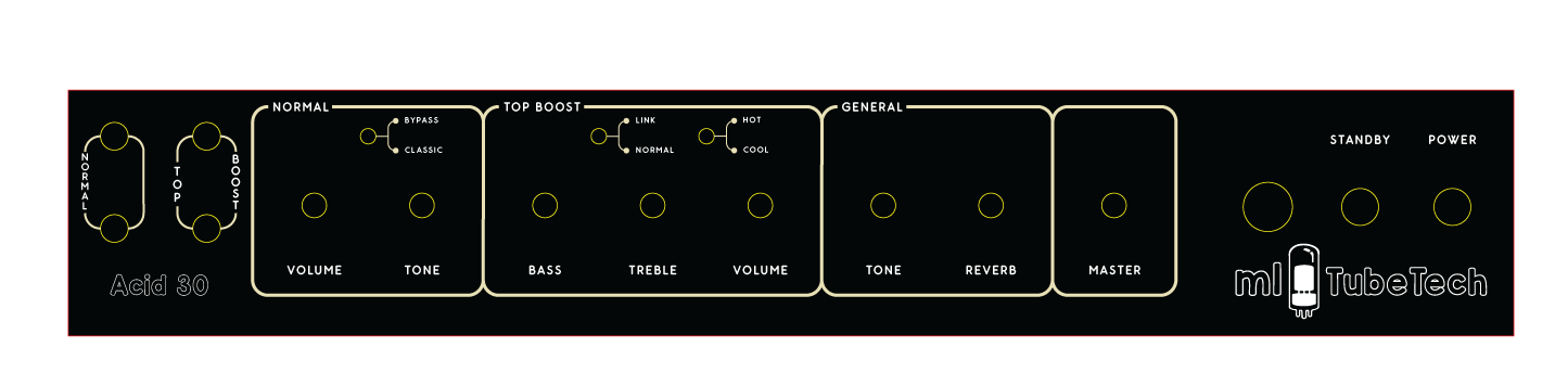

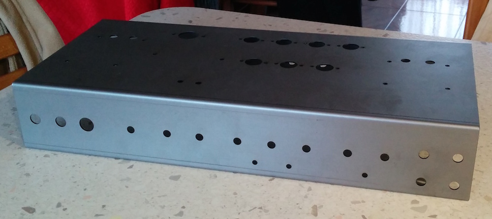

è fatto con autocad 2015, quindi se non riesci ad aprirlo dimmelo che te lo salvo per il 2014!

Mi piace!
Hai anche pensato a tutte le funzioni previste, visti i fori sul fronte e retro? :)
mlessio
Messaggi: 1244
Località: Alessandria
Re: Ispirazioni per nuovo amp. EL84 6V6 e info varie.
Messaggio da mlessio » 23/10/2014, 12:14
Yes!
Sul fronte abbiamo gli switch per il link tra i due canali, il bypass del tono sul canale normale, il tipo di tono sul top boost.
Sul retro ci sono gli switch per lo smoothing dell'alimentazione e lo switch per i due tipi di biasing delle finali.

Aggiornamento con grafica del faceplate anteriore!

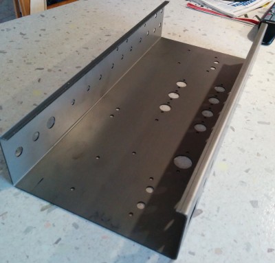

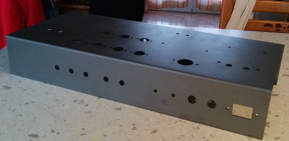

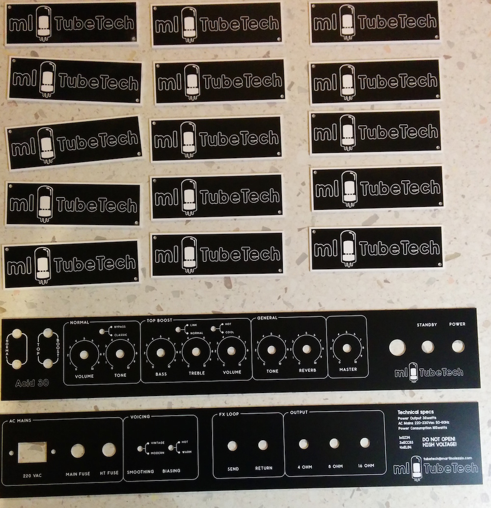

Messaggio da mlessio » 13/11/2014, 22:03
Oggi grandi arrivi!
Si riparte!
:ok_1:

VERY COOL :numb1:
Messaggio da MapleMarco » 13/11/2014, 22:06
molto molto professionale! :love_1:
Messaggio da Kagliostro » 13/11/2014, 23:26
In effetti (scusate la pignoleria) un picolo improvement si potrebbe fare, mandare gli chassis a zincare / tropicalizzare
Messaggi: 9902
Messaggio da robi » 14/11/2014, 0:23
Non capisco il materiale. Se è inox o alluminio puoi lasciarlo così.
