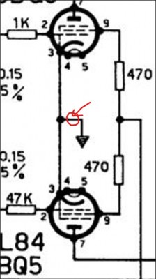

Si la resistenza va messa lì, se ne metti una tieni presente che ci scorre la corrente di due valvole e non di una, se vuoi puoi anche metterne una per valvola e, ancora si, puoi lasciarla installata
Ah, visto che ci sei, in ogni caso misura anche la tensione alla giunzione dei due resistori e l'anodica, fa sempre comodo avere riferimenti e, mi raccomando, attacca la cassa non fare prove senza

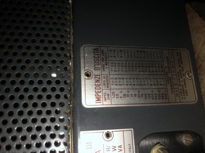

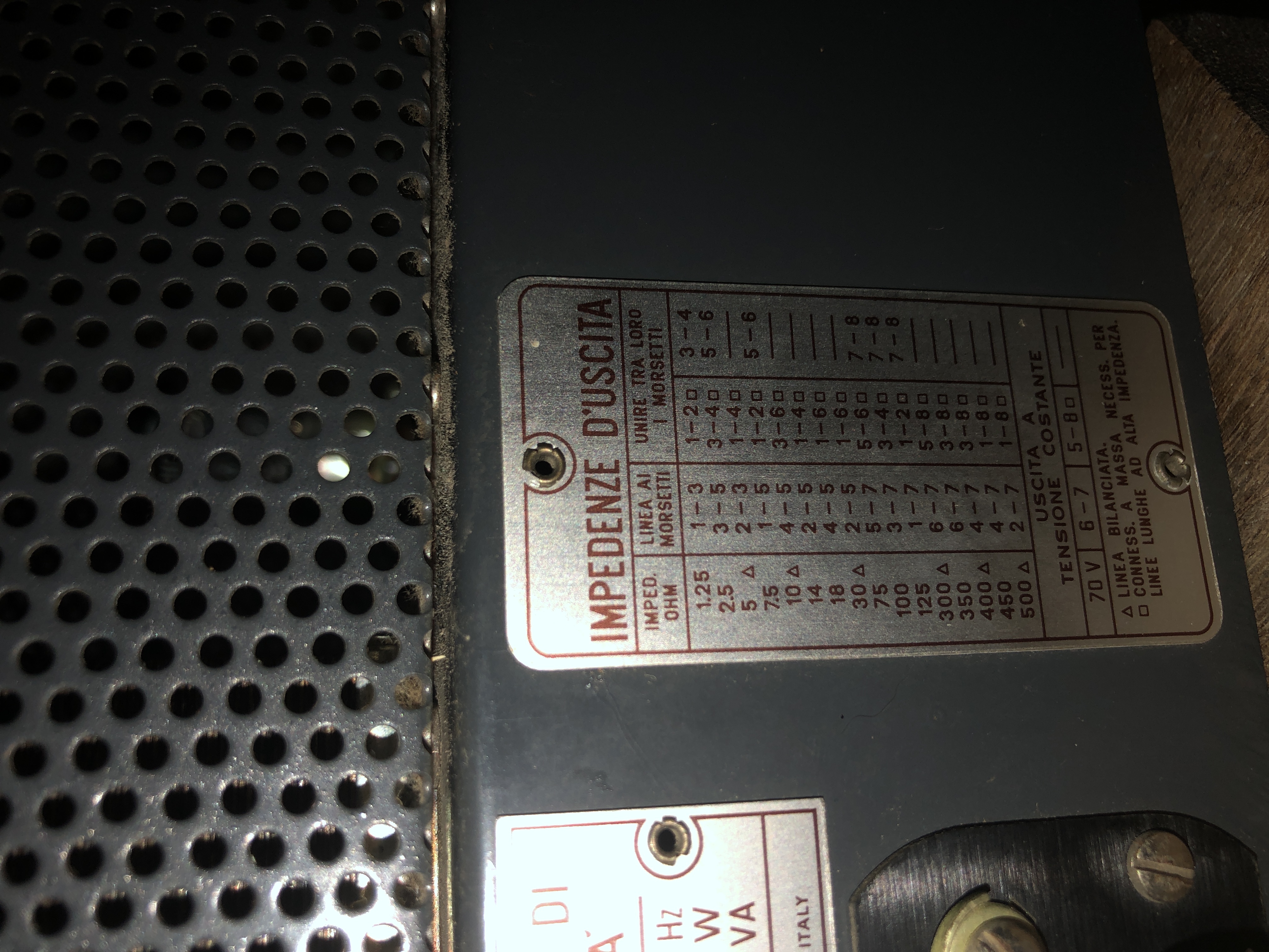

Poi settato l'impedenza a 7,5 ohm sull'ampli secondo la sua tabella La cassa ronza ed il ronzio varia muovendo i pot

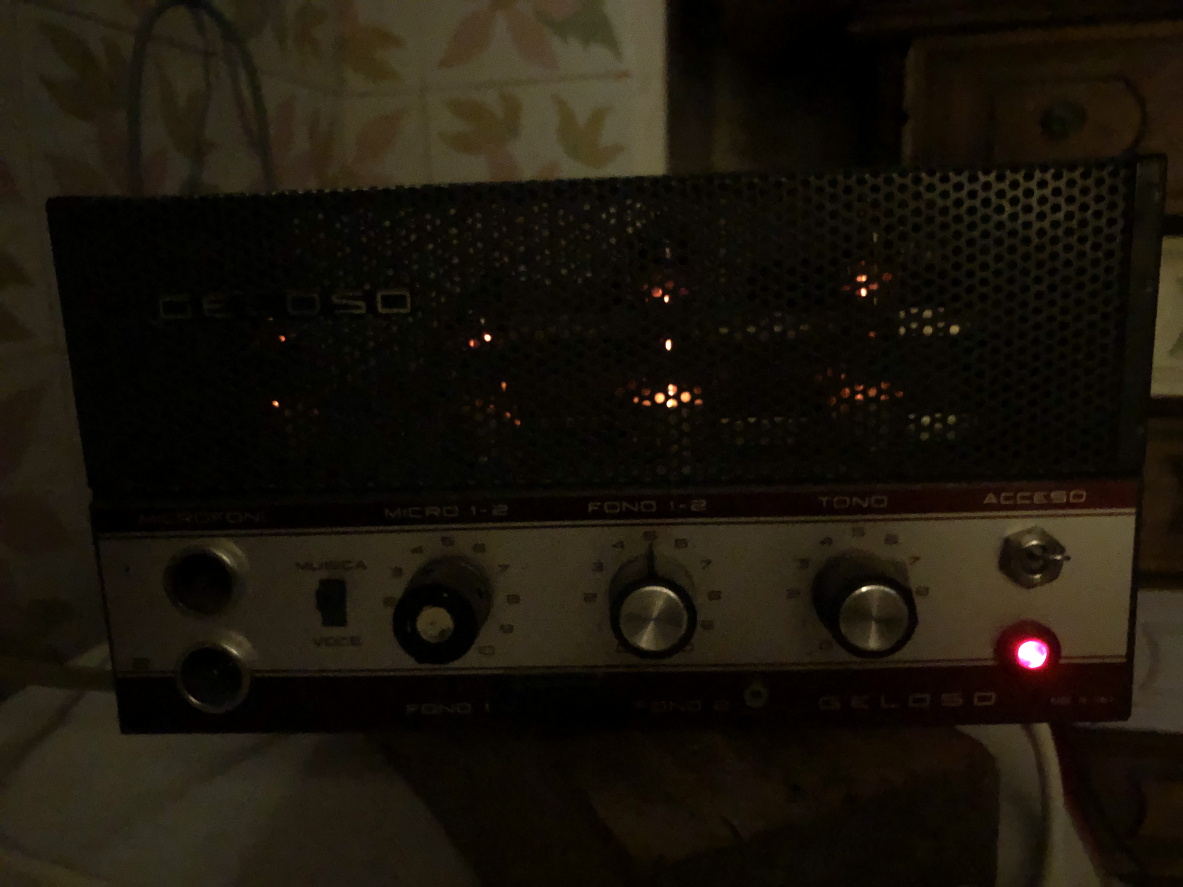

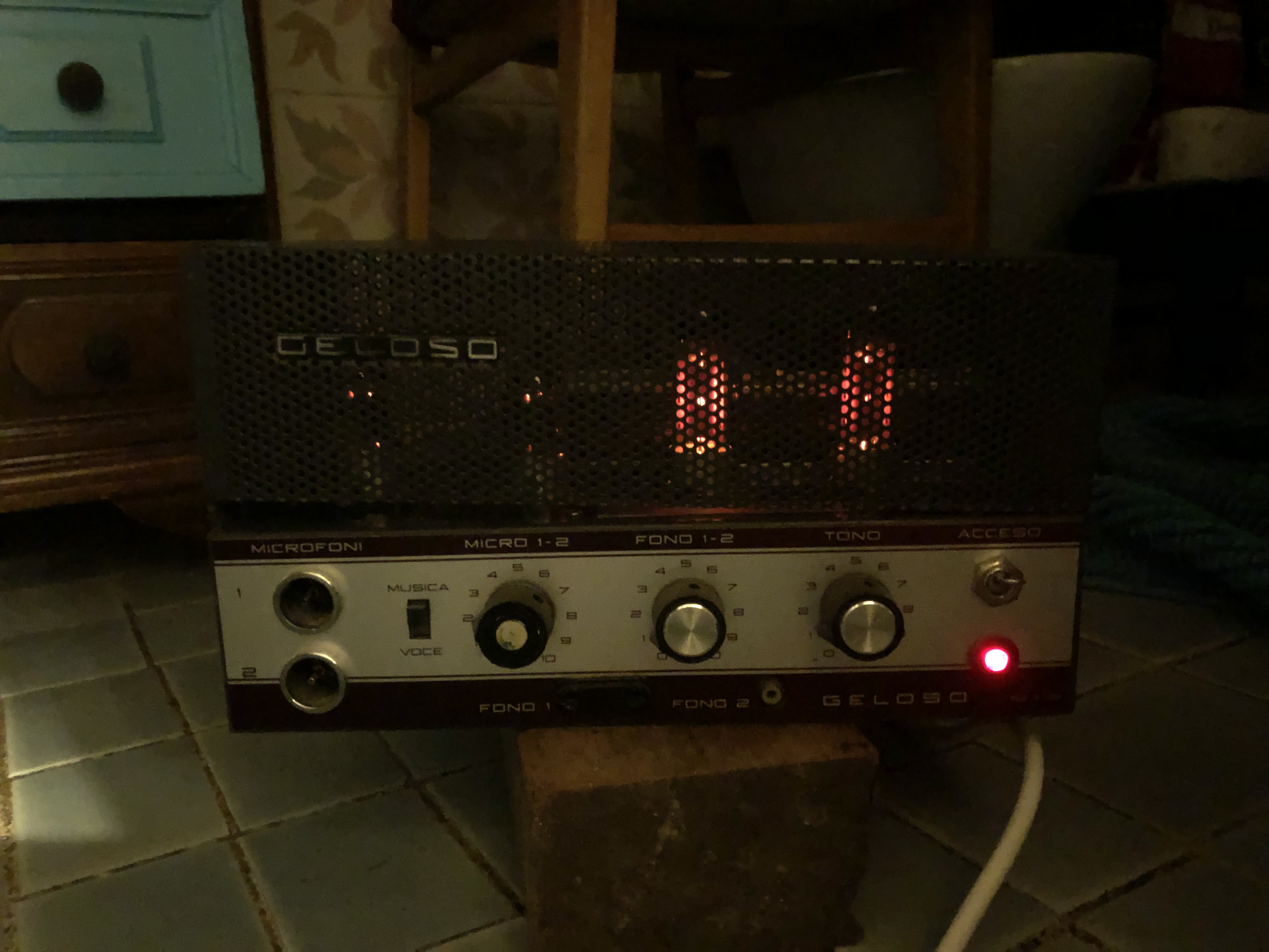

Il colore delle valvole, dopo 20 minuti è stabile e lo stato di red plate mi pare non ci sia più
Nella precedente prova era così Nella prova (di adesso) senza death caps e con carico è così

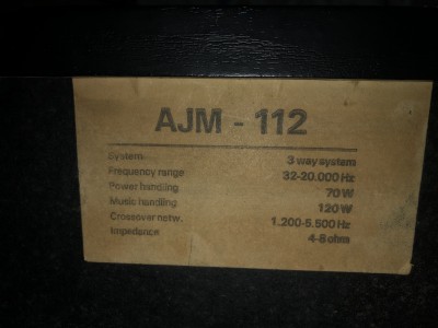

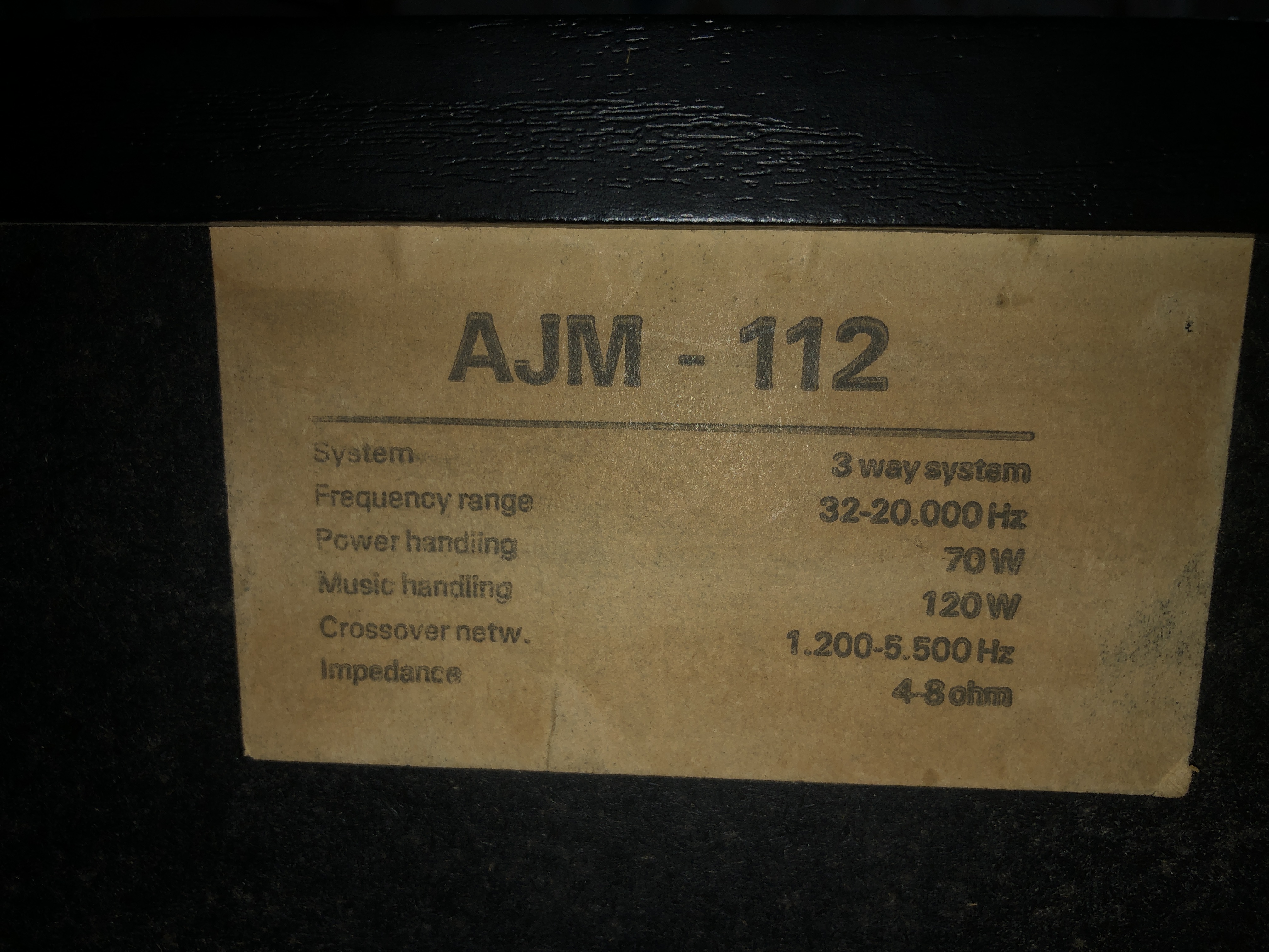

Una curiosità, sulla cassa c'è scritto 4-8ohm il che, per me, è un po' sibillino
Giusto per sapere, la cassa quanti morsetti ha ? Ci sono anche switch o commutatori ?

la cassa ha solo una coppia di morsetti (un solo ingresso) e nessun switch.

Per la cassa ... ??? Chissà perché la indicano da 4-8ohm ?
è vero che le impedenze degli altoparlanti non sono fisse e variano a seconda della frequenza ma, di solito, una cassa la indicano da 4 ohm, da 8 ohm, da 16 ohm e via di seguito, mi è nuova sta doppia indicazione

Se per misura dei milliAmpere al catodo intendi con resistenza 1R 1%, devo procurarmi la resistenza, altrimenti spiegami, che provo.

Per il bene di quelle due povere valvole finali, se accendi, accendi solo con un carico collegato, che poi usi una cassa o una resistenza non cambia
I volt all'incrocio delle due res da 150k sono negativi, quindi, dovresti collegare il + del tester a massa ed il nativo sulle res, se è un tester digitale e lo colleghi a rovescio dovrebbe darti il segno - davanti alla lettura
In teoria un buon tester ti misura i mA correttamente, solo che per fare la misura si deve (ogni volta) scollegare i catodi da massa e misurare collegando il tester settato per mA tra catodi e massa
Ovviamente i due catodi restano collegati tra di loro

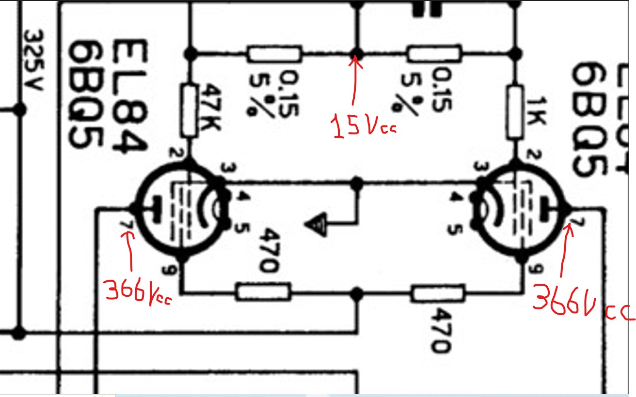

I volt all'incrocio delle due resistenze da 150k è (con tester digitale, puntale negativo su massa e puntale positivo su circuito) -15V
agli anodi ci sono ancora 360V. Sono troppi? Può dipendere dal fatto che in casa ho 238/242V? (giuro, l'ho misurata ora sull ingresso dell'amplificatore e forse dovrei chiamare l'enel)
quindi le misurazioni sono (con puntale nero su massa):
G1 -12Vcc
F 5Vca (mi sbaglio? mi pare che la corrente di F venga direttamente da TA senza passare dai diodi raddrizzatori)
Anodo 366Vcc
G2 360Vcc
Domani dissaldo il catodo e misuro i mA
Infine ho collegato il cellulare sull'ingresso fono e esce musica di buona qualità e le placche delle finali non diventano rosse neanche a tutto volume.
Ora mi da pensiero questo voltaggio all'anodo, ma saranno davvero questi 241V che mi fornisce enel?Oppure ho un tester del cavolo che da misure errate.
G1 -12Vcc
Anodo 366Vcc
G2 360Vcc
Re: Modifiche geloso 1020
Un paio di cose
In Italia la tensione di rete ufficiale, per le utenze private, non è più di 220v ma, ormai da qualche anno, siamo ai livelli dell'Inghilterra, 240v
Nel tuo caso, la notizia buona è che il Geloso G1 1020 A ha un cambio tensione che prevede una linea a 240v, per cui basta che tu lo setti correttamente e rifaccia le misure
(Ottimo che suona bene con il Cell come driver)
La tensione dei filamenti alle valvole sul 1020 arriva in modo un po' diverso da quello cui siamo abituati
Sulle finali dovresti misurare circa 6.3v AC e sono collegate in parallelo mentre sui filamenti del pre arriva una tensione DC ed i filamenti delle due valvole sono posti in serie

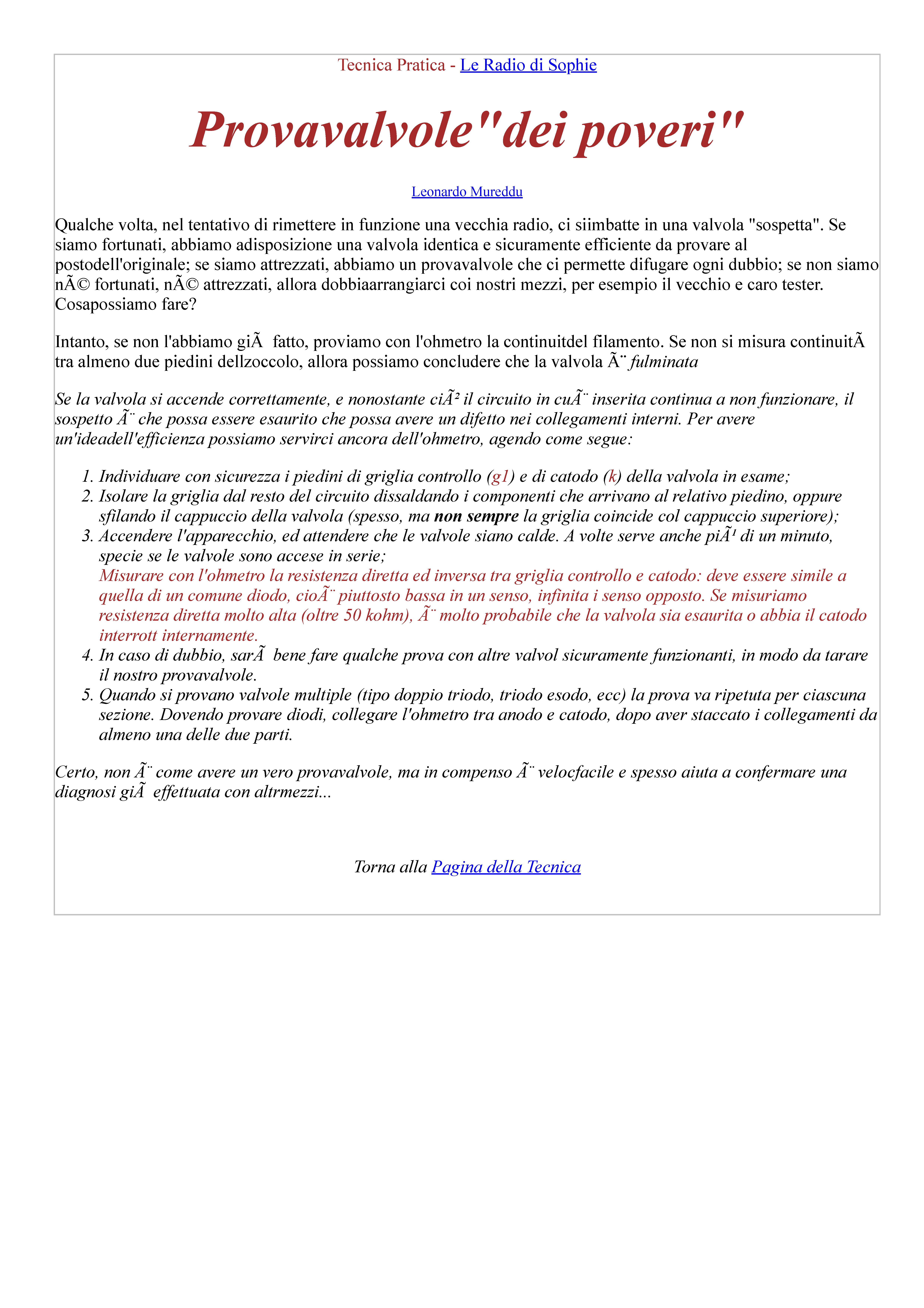

La paginetta con le istruzioni per "provare" le valvole (nel tuo caso, se suona sai già che almeno funzionano)

Ho fatto le misurazioni con ingresso alimentazione settato a 240V.
I valori sono scesi in proporzione ( per quanto altini rispetto ai valori di massima ufficiali per le EL84.
Dunque:
EL84
G1 -12Vcc
F 5Vca
Anodo 332Vcc
G2 328Vcc
Dopo ti scrivo anche se valori delle 12AX7

considerando che ho un tester non di prima qualità, rimisurando meglio, ho sulle finali:
F 5.9Vac
e non 5 come avevo misurato con scala a 600. Dal TA esce 6 e non 6.2.
La 12AX7 II dà questi valori (tutti DC con puntale nero a massa, misure in ordine di piedino da 1 a 9):
A1 172v
G1 0v
K1 0v
F1 -22v
F2 -11v
A2 233v
G2 2v
K2 53v
Fc non collegato
questa è la situazione.
Sperando di aver scelto un attrezzo utile ho comperato questo:
F 5.9Vac
A1 172v
G1 0v
K1 0v
F1 -22v
F2 -11v
A2 233v
G2 2v
K2 53v
Fc non collegato
