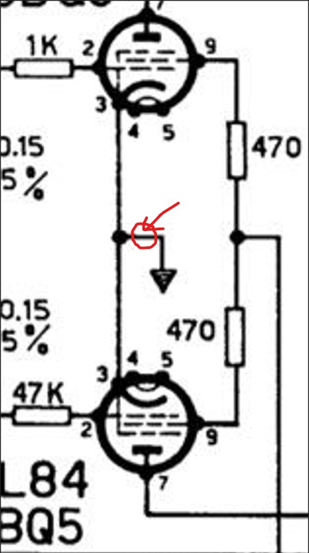

Verificare il TU è possibile ma un po' farraginoso con un TU che ha tante uscite
Domanda, per quanto tempo è durata la prova ?
Le valvole, se han qualcosa di buono, è che riescono a passare situazioni critiche che non siano prolungate, insomma, son più robuste di transistor e MOSFET
Si la resistenza va messa lì, se ne metti una tieni presente che ci scorre la corrente di due valvole e non di una, se vuoi puoi anche metterne una per valvola e, ancora si, puoi lasciarla installata
Ah, visto che ci sei, in ogni caso misura anche la tensione alla giunzione dei due resistori e l'anodica, fa sempre comodo avere riferimenti e, mi raccomando, attacca la cassa non fare prove senza
Per le prove può essere molto comodo avere un resistore da 8R 100w da usare come carico fittizio (ovviamente se non gli metti un dissipatore le prove devono essere rapide) un resistore del genere lo trovi a poco sulla baia ed un po' di più (sempre un importo non esagerato) su Amazon
Per il pre che mi dici ? Vorresti tenere quello a due controlli di Merlin o andiamo con uno a 3 controlli (ma non quello)
Dimenticavo, ho bisogno che tu mi dia conferma se le grid stopper sono effettivamente una da 1K e l'altra da 47K

Dunque: intanto ho tolto i death cap e messo cavo con terra. Poi ho collegato una cassa con i seguenti dati:
Poi settato l'impedenza a 7,5 ohm sull'ampli secondo la sua tabella La cassa ronza ed il ronzio varia muovendo i pot
Il colore delle valvole, dopo 20 minuti è stabile e lo stato di red plate mi pare non ci sia più
Nella precedente prova era così Nella prova (di adesso) senza death caps e con carico è così

L'ingresso microfono lo puoi pilotare con una chitarra (tenendo presente che ha 4mV di sensibilità e quindi potrebbe andare in saturazione presto se la chitarra ha un segnale gagliardo)
Nell'ingresso Phono puoi invece collegare un qualche piccolo apparecchio con un'uscita Phono
La tensione di 15v non l'hai specificato ma è negativa, no ?
e, si, intendevo proprio tu misurassi li, tra le 150k
Se ci torni anche quella tra le 470 la puoi annotare
366v sulle placche, un po' alta per le el84, ma può essere, l'hai misurata con un carico collegato ma a vuoto, giusto ?
Non hai potuto fare la misura dei mA al catodo delle finali ?
Per la cassa ... ??? Chissà perché la indicano da 4-8ohm ?
è vero che le impedenze degli altoparlanti non sono fisse e variano a seconda della frequenza ma, di solito, una cassa la indicano da 4 ohm, da 8 ohm, da 16 ohm e via di seguito, mi è nuova sta doppia indicazione

Ricontrollo i 15 V ( puntale negativo sul ground e positivo sul circuito?? )
La prova l’ho fatta senza carico ma posso rifarla.
Se per misura dei milliAmpere al catodo intendi con resistenza 1R 1%, devo procurarmi la resistenza, altrimenti spiegami, che provo.

Forse non ti è ancora molto chiaro
Per il bene di quelle due povere valvole finali, se accendi, accendi solo con un carico collegato, che poi usi una cassa o una resistenza non cambia
I volt all'incrocio delle due res da 150k sono negativi, quindi, dovresti collegare il + del tester a massa ed il nativo sulle res, se è un tester digitale e lo colleghi a rovescio dovrebbe darti il segno - davanti alla lettura
In teoria un buon tester ti misura i mA correttamente, solo che per fare la misura si deve (ogni volta) scollegare i catodi da massa e misurare collegando il tester settato per mA tra catodi e massa
Ovviamente i due catodi restano collegati tra di loro
Se fai qualche misura rimisura tutto, volt Biasi, volt placche, volt griglie G2 ed annota e riporta su un post
Per il controllo toni, OK, vada per il Bass & Treble, sistemo la faceplate

da ora chiaro per tutti gli ampli valvolari che mai avrò: non si accende senza carico!
I volt all'incrocio delle due resistenze da 150k è (con tester digitale, puntale negativo su massa e puntale positivo su circuito) -15V
agli anodi ci sono ancora 360V. Sono troppi? Può dipendere dal fatto che in casa ho 238/242V? (giuro, l'ho misurata ora sull ingresso dell'amplificatore e forse dovrei chiamare l'enel)
quindi le misurazioni sono (con puntale nero su massa):
G1 -12Vcc
F 5Vca (mi sbaglio? mi pare che la corrente di F venga direttamente da TA senza passare dai diodi raddrizzatori)
Anodo 366Vcc
G2 360Vcc
Domani dissaldo il catodo e misuro i mA
Infine ho collegato il cellulare sull'ingresso fono e esce musica di buona qualità e le placche delle finali non diventano rosse neanche a tutto volume.

In Italia la tensione di rete ufficiale, per le utenze private, non è più di 220v ma, ormai da qualche anno, siamo ai livelli dell'Inghilterra, 240v
Nel tuo caso, la notizia buona è che il Geloso G1 1020 A ha un cambio tensione che prevede una linea a 240v, per cui basta che tu lo setti correttamente e rifaccia le misure
(Ottimo che suona bene con il Cell come driver)
La tensione dei filamenti alle valvole sul 1020 arriva in modo un po' diverso da quello cui siamo abituati
Sulle finali dovresti misurare circa 6.3v AC e sono collegate in parallelo mentre sui filamenti del pre arriva una tensione DC ed i filamenti delle due valvole sono posti in serie
