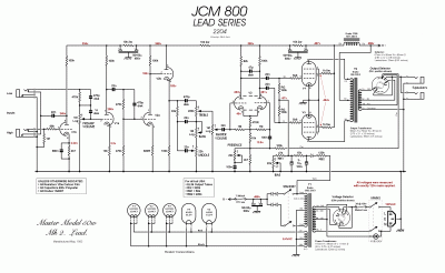

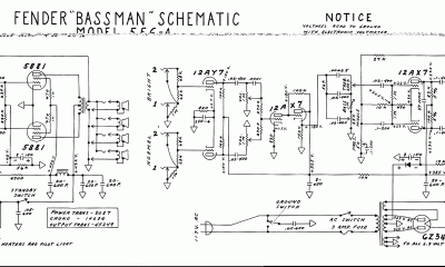

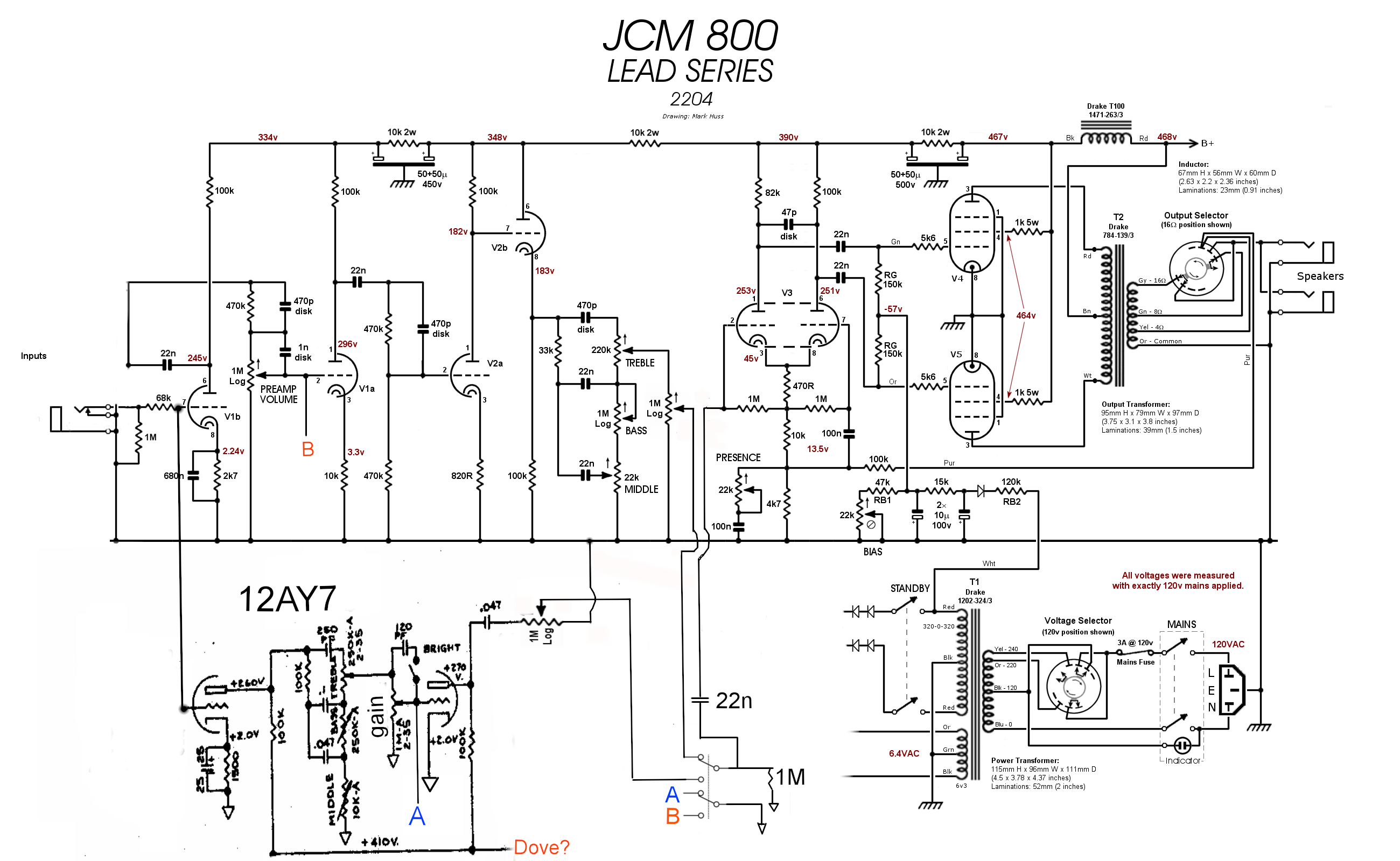

guardando i due schemi...
volevo sfruttare il fatto che il jcm è uguale al fender nella V2 e V3
quindi vorrei sruttare questo fatto
e mantenere il TS fender più regolazione volune e gain (nel secondo canale)
q1
Messaggi: 97
Iscritto il: 23/06/2013, 16:16
Re: Marshall + pezzettino Fender

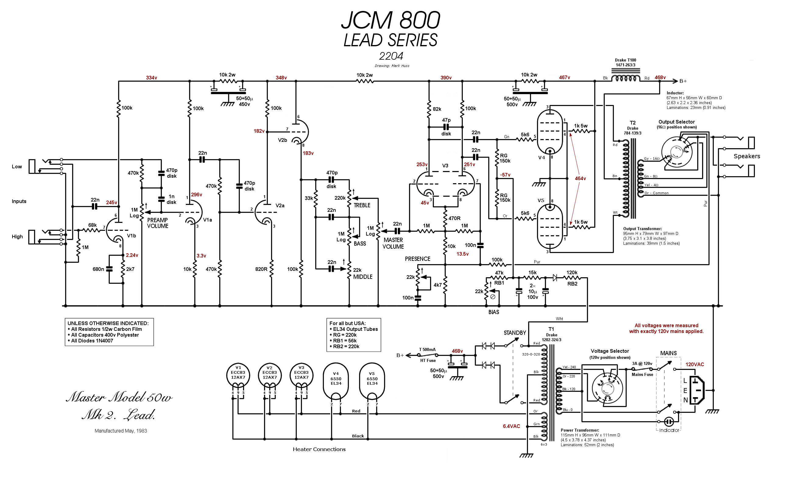

Messaggio da q1 » 14/03/2015, 11:23
scusate non ho specificato..
in modo che i controlli siano:
GAIN- ALTI-MEDI-BASSI-MASTER VOLUME-PRESENCE sul primo canale (marshall)
GAIN-ALTI-MEDI-BASSI-MASTER VOLUME sul secondo canale (fender)
(questo da aggiungere)
indipendenti tra loro
tranne PRESENCE che va su entranbi
grazie

Messaggio da q1 » 16/03/2015, 21:05
per il marshall è quello...
la parte per il secondo canale, da aggiungere, magari la cambio sotto vostro parere :seetest:
che merita a leggere i vari articoli
vorrei solo usare una 12ay7 in piu e mantenere, per il 2 canale GAIN ALTI MEDI BASSI MASTER indipendenti.
idee?
GRAZIE!!!!!!!!!!!!!!!!!!!! :salu:

Ciao a questo punto, se vuoi usare una valvola sola e vuoi i tre controlli toni dai un'occhiata al classico canale normal del fender twin reverb :) :)

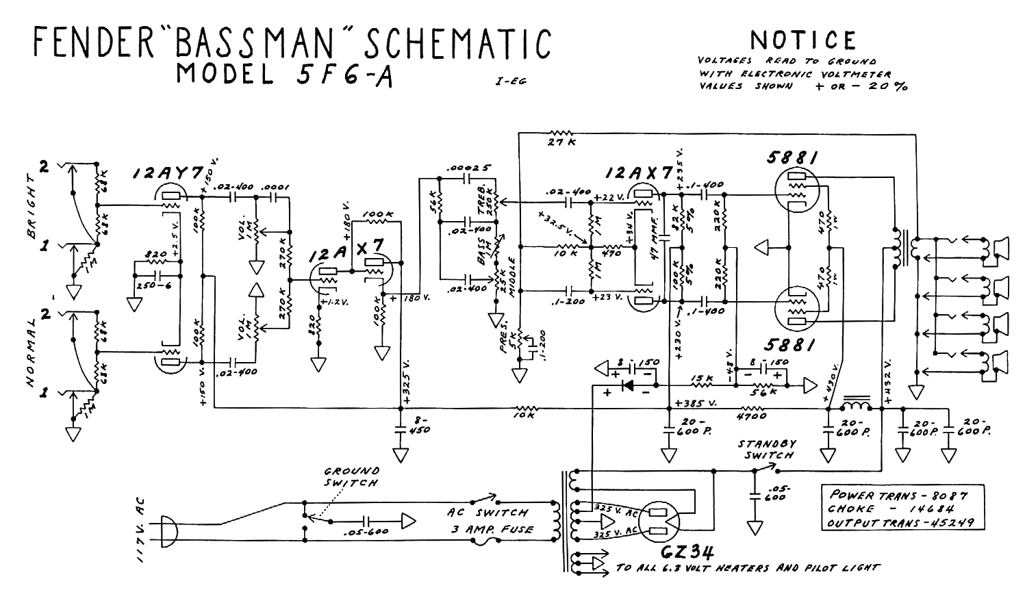

beh sennò se proprio non gli piace il Twin, può andarci di Bassman con source follower a stato solido e controllo toni :face_green: :face_green:

q1, non ho seguito tutta la discussione passo passo, ma mai pare di aver capito che, dopo un pò di cambiamenti di idee, alla fine della fiera vuoi sfruttare il terzo e il quarto stadio di preamplificazione del JCM800 per il nuovo canale Bassman... Bene a questo punto copia pari pari le parti mancanti del Bassman e disegna il nuovo schema :numb1:

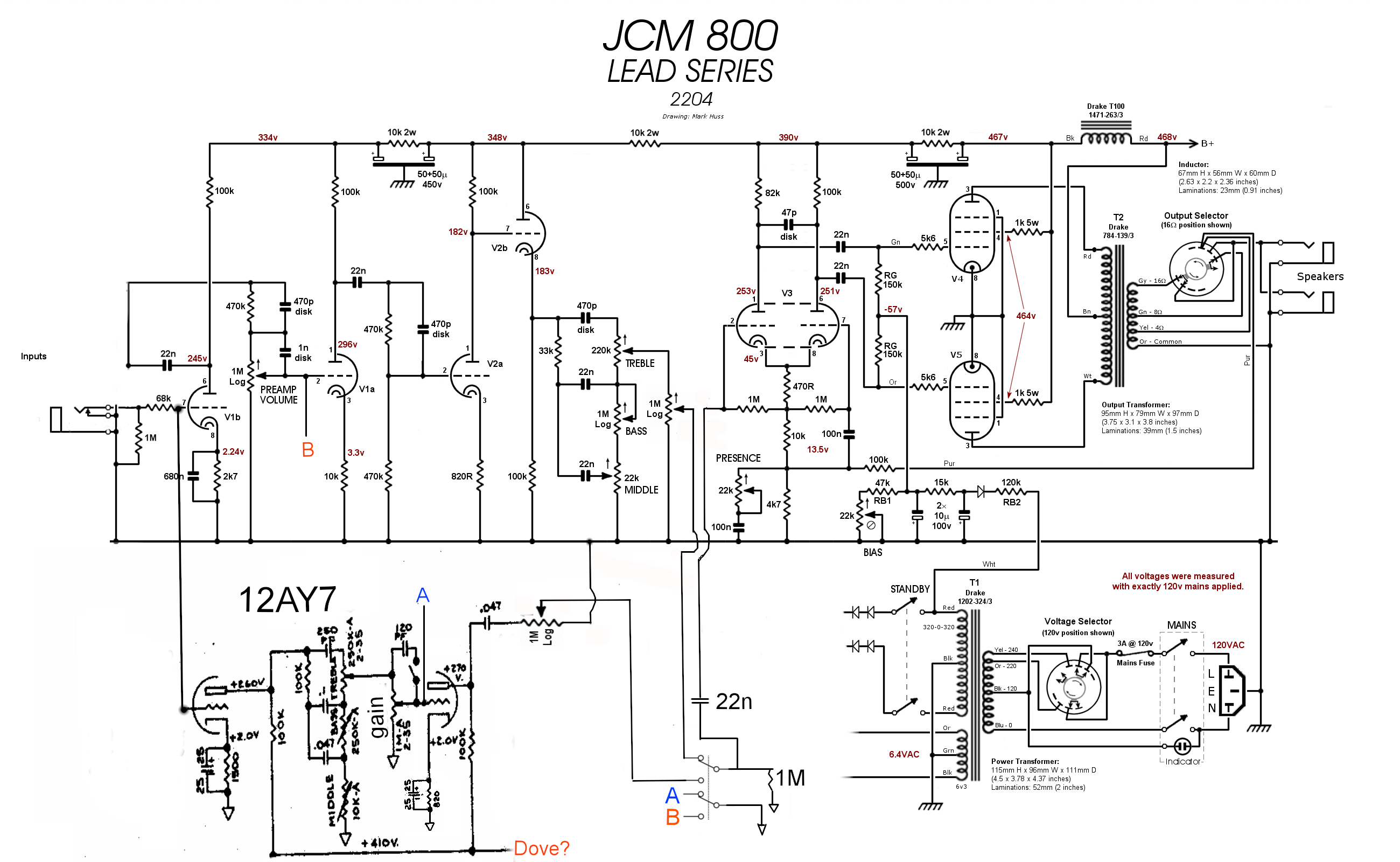

Messaggio da q1 » 21/03/2015, 19:20
ciao ragazzi...
ho pensato un po' e alla fine, come giustamente dicevate, la twin mi darebbe meno problemi
quindi... accantonando tutto ;)
ho pensato di modoficare lo schema cosi...
sperando di aver fatto poche stupidate
che cosa ne pensate?

Messaggio da robi » 27/03/2015, 17:34
...che ne hai fatte, e gravi.
Studia e poi ragionaci sopra.
Aiutarti così sarebbe controproducente.

Messaggio da q1 » 28/03/2015, 18:31
grazie per la risposta!!!! :numb1:
ho cercato di mettere assieme la cose dette nei precedenti post
e agg la parte fender non ho fatto a caso
gentilmente vi chiedo... potete darmi un indicazione per favore :hummm_1:
mi piace da morire fare queste cose ma non ho un grande bagaglio tecnico, le imparo
facendole
GRAZIE ANCORA!!1
Messaggio da MapleMarco » 28/03/2015, 19:23
controlla i catodi.......qualcuno di questi va dritto a massa.....e non si fa! :alt1:

Messaggio da q1 » 28/03/2015, 20:36
CAVOLI CHE FIGURA!
mi è scappato :surpr: :surpr: :surpr:
ecco spero sia il solo

non vorrei essermi perso qualcosa ma mi pare che ci siamo
il secondo catodo del fender meglio sempre 1k5. suona più definito!
