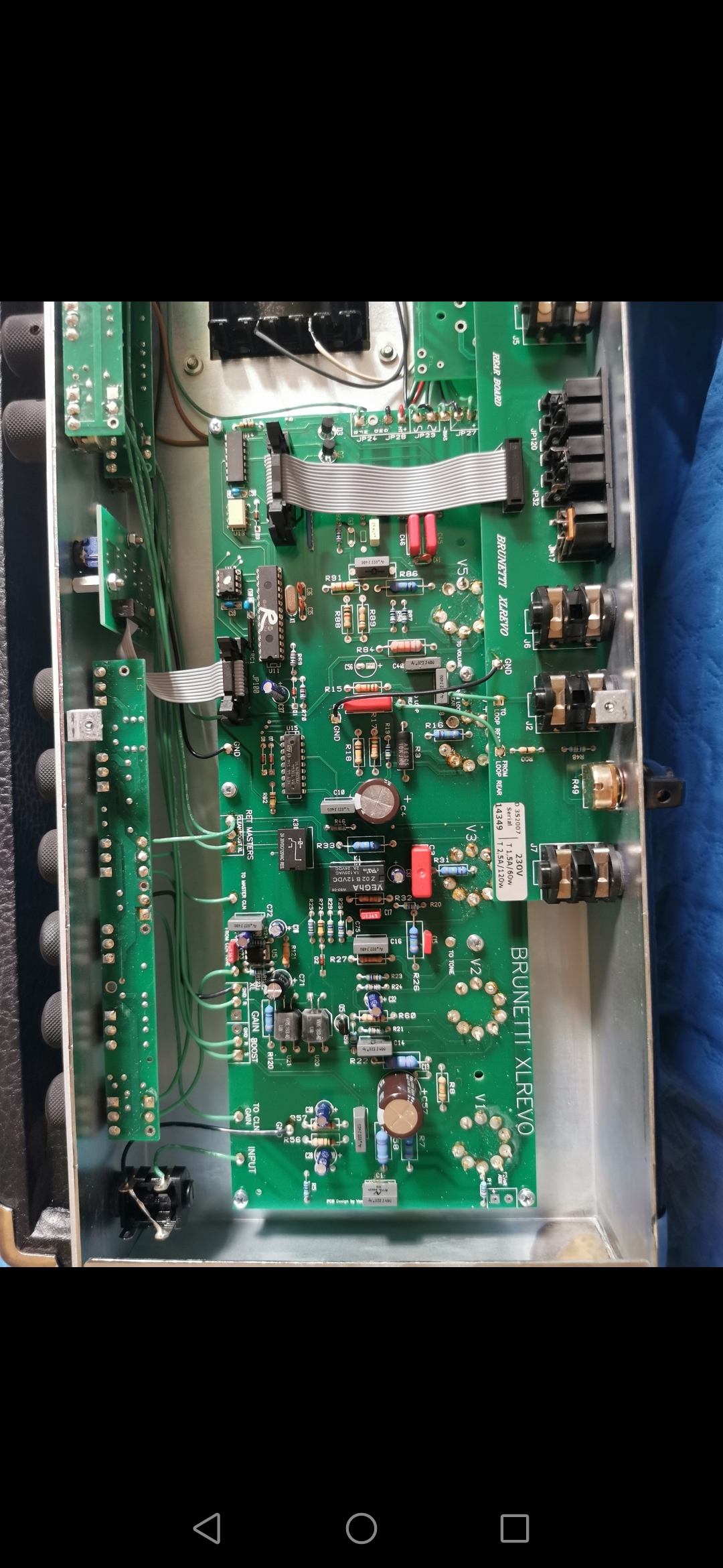

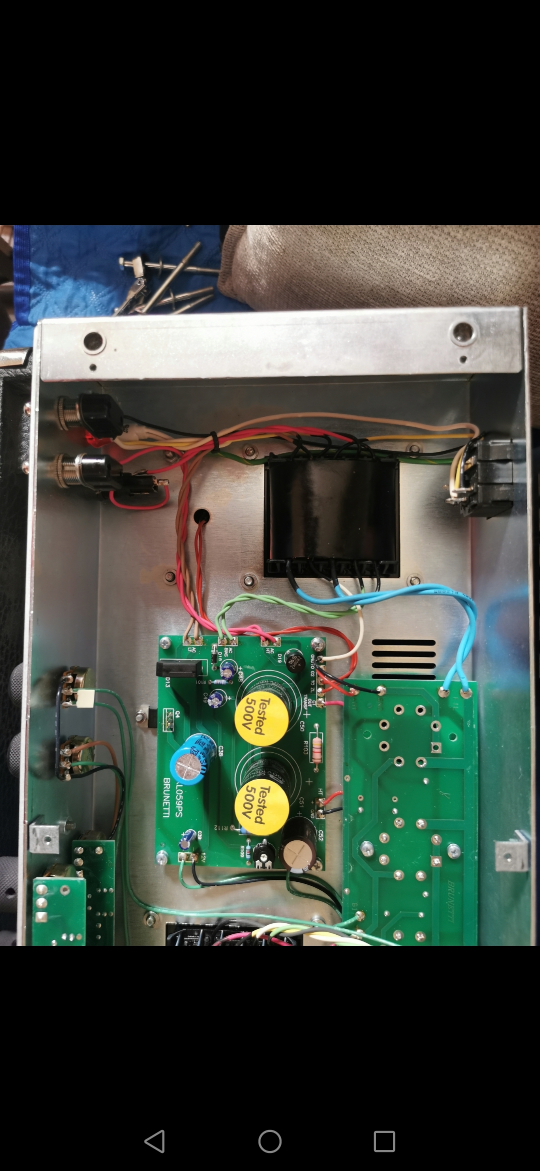

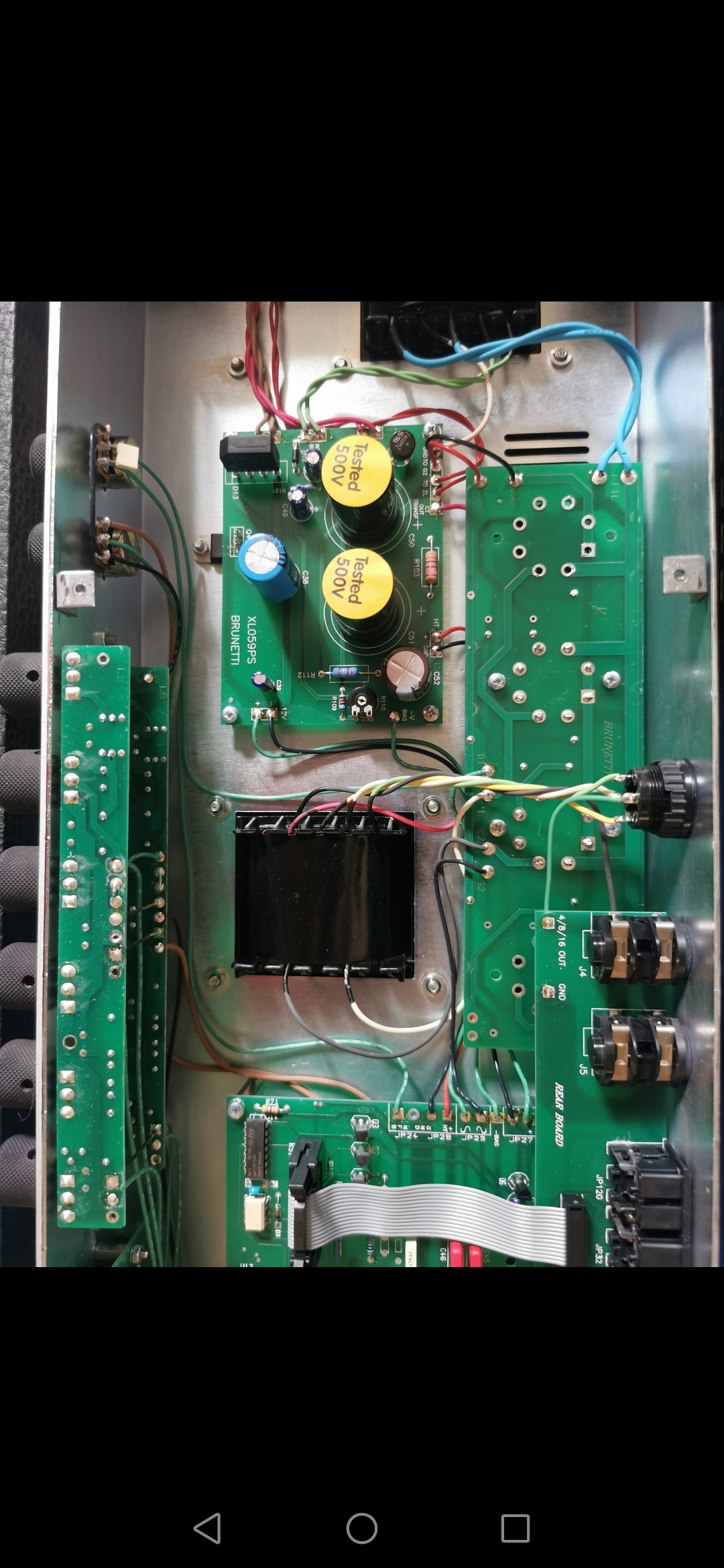

Ecco finalmente ho avuto tempo
I trafo sono abbastanza anonimi
Ho misurato una tensione di circa 400v sulle valvole..
La pazza idea mia sarebbe quella di usare il trasformatore di uscita di un koch powertone 3 (4*EL34) ché sostituì con un piemme elektra nel koch, e montarlo qui, aggiungere socket e le. Due coppie di res (5w 2,7k+5,2k) sulla pcb già predisposta.
Resta il dubbio del trafo di alimentazione. Se supporta le altre due El 34
Dovrei capire quanti A eroga b+ di questo trasformatore originale.
Idee?

Messaggio da robi » 28/03/2024, 10:19
Trasformare un 50W in 100W non è un problema, e ti ferma un RCA? :face_green:
Cioè...
Dovrai cambiare entrambi i trafo e la choke, se ce l'hai.
