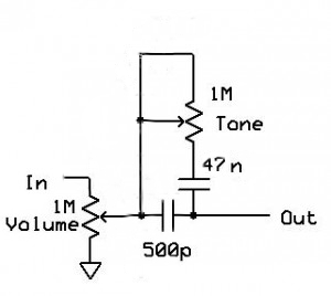

Se vorrai fare un'integrazione interessante per regolare i bassi, lascia un po' di spazio vicino al potenziometro del volume.

robi ha scritto: ↑
31/05/2024, 11:29
Tienici aggiornati!
Tipo questo?

di solito i pentodi non gradiscono molto il carico dato dai controlli di tono

Ciao Daniele,
non quel controllo di tono, ma un condensatore di disaccoppiamento piccolo (qualche centinaio di pF) per il gain principale. In parallelo a quel condensatore, un condensatore da qualche decina di nF con un potenziometro in serie, per dare più o meno bassi.
Nessun problema di basse impedenze in questo caso, l’ho suggerito proprio per quello.

.... :hummm_1: Quindi una cosa del genere
TONE 5C1.jpg (23.43 KiB) Visto 10144 volte

Sono perfettamente d'accordo con quanto dice Roberto
Sarebbe una versione più raffinata rispetto il classico commutatore rotante con i canonici 6 cap di diverso valore, facendo come dice Roberto ti eviti anche di mettere le classiche res da 5.1M per evitare i pop sulla versione a commutatore

sobas66 ha scritto: ↑
31/05/2024, 15:03
No, guarda quello che ho proposto qui:
viewtopic.php?f=22&t=11341#p126333

Condensatori presenti, soltanto il potenziometro da 2 mega non c'è l'ho va bene quello da 1 :????:

Io ho visto che é preferibile avere il potenziometro “dei bassi” di circa cinque volte il valore del gain/volume.
Ma fai delle prove con cosa hai!
Ognuno ha i propri gusti e le proprie prefernze!
