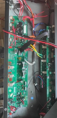

Ho preso un laney irt120.
Sono convinto che anche esso sia sottovalutato.
Con calma vedrò di capire se le modifiche qui presenti, siano assimilabili

Ho controllato il circuito su termocamera e non ci sono particolari sofferenze.
Le tensioni e la potenza dei componenti sono ben bilanciate.
Ho visto solo una lievem criticità su una coppia di resistenze, dovevano avere stessi w ma una delle due era più piccola.. Forse avevano finito stock

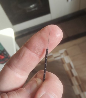

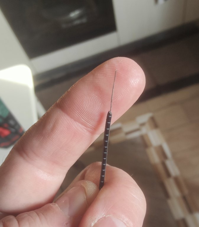

Filo cinese omologato 300v...ci passavano 450v...
Lho sostituito con quel filo marrone.. Da 600v

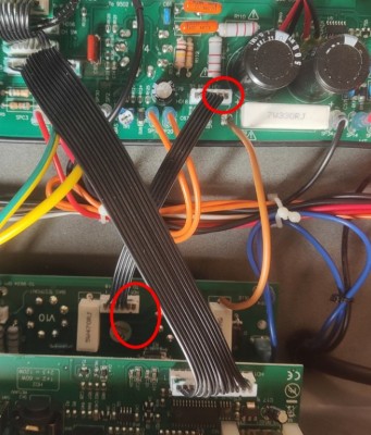

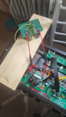

Il problema di questo ampli è, secondo me, la sezione di alimentazione risicata.
Ho aggiunto due condensatori da 220 if in parallelo ai due 100uf stock e in parallelogramma a due resistenze 220k,
Ai lati della resistenza r109, ognuno di questi due gruppi
Ieri suonavo, e nel canale lead, col boost attivato, i bassi scorregiavanl!
Indice di alimentazione insufficiente.
All inizio, pensavo che potesse trattarsi dei condensatori di accoppiamento post phase inverte, i diritti 100nf, he avevo abbassato a 68nf.
Facendo varie prove ho visto che non era quello.

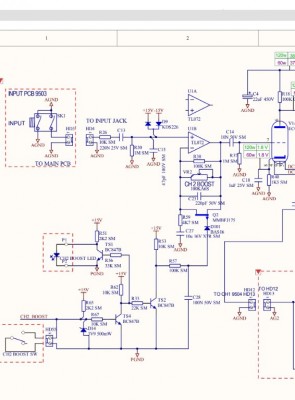

Alle dieci del mattino, ho potuto testare come si deve l ampli a volumi alti.
Il problema resta, ed è imputabile al boost.
C'è qualcosa, a bassi elevati che ingolfa il gain della cascata di diodi / opamp ed imballa il suono.
Se rimuovo boost, no problem.
Attenzione : il suono non si imballa /ingolfata /scoreggia sempre, ma soltanto se esagero col tempo gain / bassi/volumi.
Forse è qualcosa di fisiologico.. Ma la sensazione è che il digitale non regga il passo..
Secondo voi c sono soluzioni?
