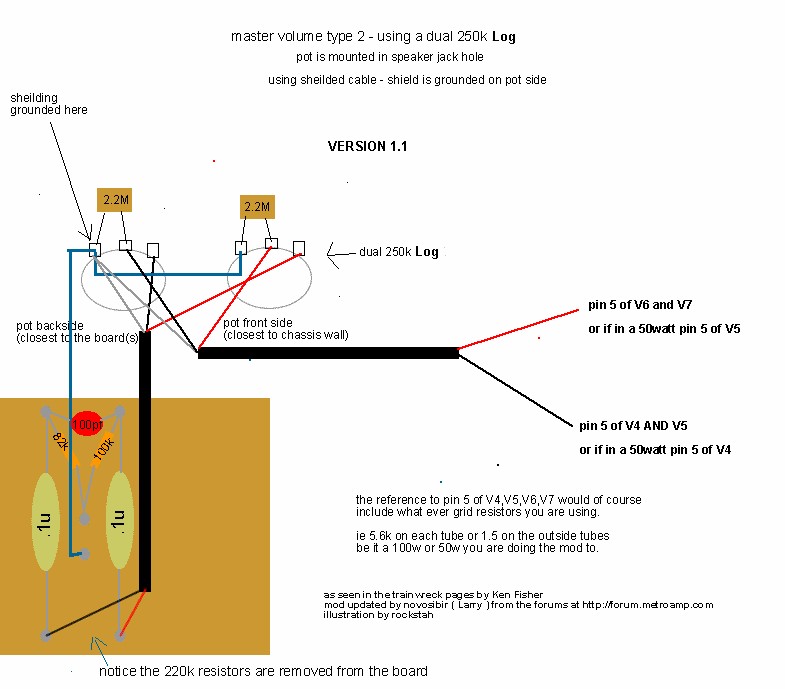

quale sarebbe la larmar hot?
Re: master volume su plexi!!!
è una modifica della ken fischer o rich mod con un pot doppio da 250 e resistenze salva valvole; molto più trasparente e quando al max veramente "fuori" dal circuito. Riscuote molto successo in rete.
A me piace di più che la Rich, poi sono opinioni...
allego layout.
ciao
Hot
allego layout.
ciao
Hot

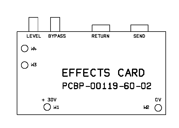

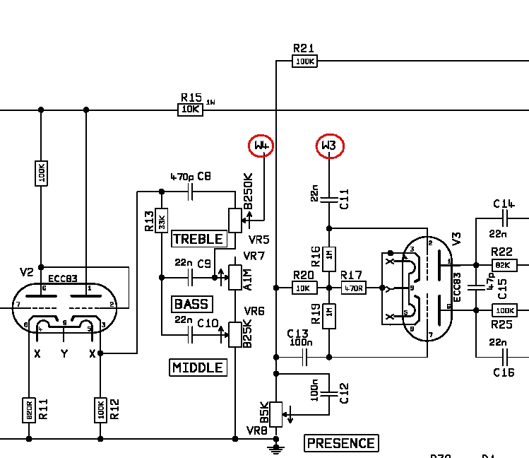

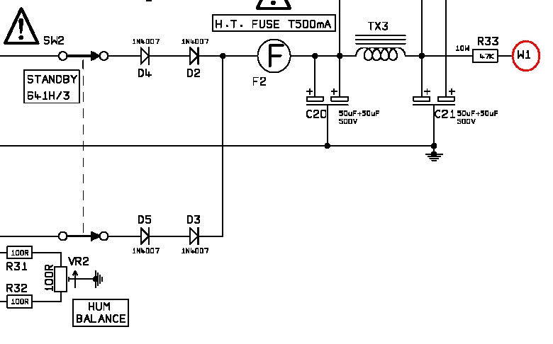

ho trovato lo schema..
allora vi spiego quello che penso di aver capito.
nella pcb del s-r arrivano 4 fili, chiamati W1 W2 W3 W4.
W1 e W2 sono l'alimentazione, e W2 in teoria dovrebbe andare a massa, visto che è indicato con "O V" (penso questa sia la prima castronata che dico..)
W3 e W4 invece portano il segnale.
A questo punto, in teoria per mettere il master ed eliminare il s-r (occhio che qui parte la seconda castronata..) basta mettere un pot fra W3 e W4 e poi mettere a massa..
ma dell'alimentazione del s-r cosa me ne faccio? stacco i fili e li isolo con la termorestringente??
scusate, a voi queste domandine faranno ridere, ma non saprei proprio a chi altro chiedere..
ragassi..c'è nessuno??
