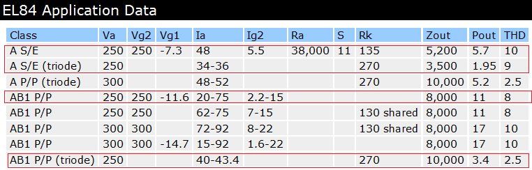

Prendiamo ad esempio una el84
Su duncanamps troviamo le caratteristiche di funzionamento per le varie classi e configurazioni. Prendiamo come riferimento le configurazioni S/E e P/P con Va di 250V in modo da avere un confronto a (quasi) parità di condizioni condzioni.
In S/E la configurazione a triodo presenta una Ia inferiore alla configurazione a pentodo (quindi nessun problema di Red Plating possibile) e una Ig2 nulla (avendo lo stesso potenziale dell'anodo).
L'impedenza d'uscita è di 3500 contro 5200 (da qui la nota di Robi).
In P/P la configurazione a triodo esenta una Ia con un range molto ristretto rispetto alla configurazione a pentodo (quindi proggettando/regolando bene il Bias non dovremmo avere nessun problema di Red Plating) e una Ig2 sempre nulla
L'impedenza d'uscita è di 10.000 contro 8.000.
Dove voglio arrivare? Alla stessa considerazione di Robi.
Puoi fare funzionare tranquillamente le valvole a triodo senza cambiare impedenza di carico e senza danno.

nella conf triodo la Ig2 non è nulla, non viene considerata poichè cortocircuitata all'anodo (ad ogni modo è sempre bene mettere una Rg2 anche in conf. triodo, se la Ig2 fosse zero non avrebbe senso limitarne la corrente)Angus Young ha scritto:Prendiamo ad esempio una el84
quei dati sono presi pari pari dai datasheet d'epoca, i quali danno molte cose per scontate.
se in conf triodo non ci fosse corrente di griglia schermo la dissipazione max del tubo sarebbe esattamente la max dissipazione anodica, ma non è così.
sul discorso delle impedenze penso intendesse, come me, il carico ottimale.
è certo che un carico inferiore dall'ottimo di un 10 20% non da solo porta al red plating, cosa che può invece succedere col bias se tarato caldo in conf pentodo, sarà ancora più caldo in triodo poiche la dissipazione totale max del tubo è inferiore.
il discorso era meramente teorico, se si fa lavorare il finale in range di sicurezza non succede nulla nello scambio P/T.
