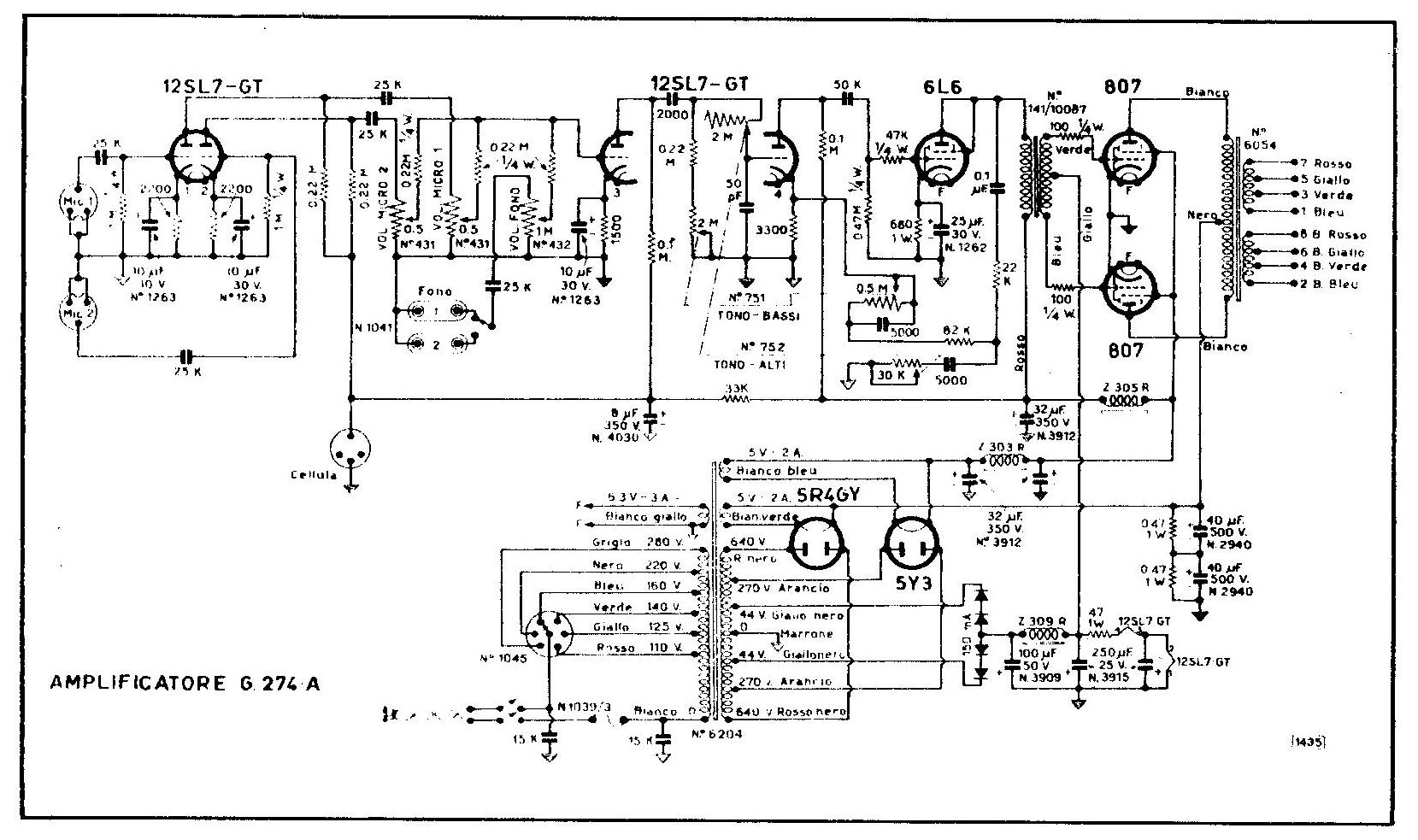

OH grazie Alex questo significa parlar chiari,2 domande: perche dici che solo con 4 6v6 ho la tensione giusta?poi volevo farlo con le :seetest: 6l6 visto che lo copio al fender,senti, visto che e' molto che non lavoro, volevo utilizzare un trasf. d'uscita che ho da secoli ed era di un Geloso G274a 70W P.A. con p.p. di 807,anodica 700v, no ultralineare, essendo un p.a.(no hi-fi) ha un taglio frequenze max 10khz quasi simile ai blasonati per strumenti,ora non so l'impedenza,MA CHIEDO: avendo molte combinazioni in uscita da 1,5 a 500 ohm,se prendo l'uscita giusta, di riflesso riesco a cambiare anche l'impedenza di carico giusto?cosi' da adattarlo bene alle 6l6? che molti una volta le mettevano al posto delle 807,lo so lavorano a700v, ricordo forse era 6 kom anodo-anodo?se fosse, 4 speaker che danno collegati 8ohm,per fargli riflettere a questo mio t.u. l'impedenza giusta sugli anodi delle 6l6(4kom?),dove dovrei collegarli, su un imp.d'uscita piu alta o piu bassa?Scusatemi lo so questa e' tosta..una volta le sapevo fare ste cose,spero di essermi spiegato,visto che ho un hammond universale e si fa cosi',ma di questo non ho le specifiche ,sono convinto che interessera' a molti che riutilizzano i vecchi ampli italiani.Se risolvo questa sono a posto.ciao http://www.diyitalia.eu/forum/posting.p ... 24&p=81074#

apposta ti ho detto metti 4 zoccoli,così hai la doppia possibilita,(il cablaggio è uguale,i filamenti assorbono la stessa corrente)per conto mio anche a livello di suono le 6v6 sono molto meglio e gradiscono molto i 360V,la 6l6 anche con 400 è tutto da vedere,poi ovvio che bisogna vedere anche il TU e tutto il resto.
Il TU anche se non hai tutti i dati basta che lo alimenti al primario e ti ricavi tutti i rapporti di trasformazione,poi vedi se ti quaglia,in caso si aggiusta con impedenze diverse degli speaker.
