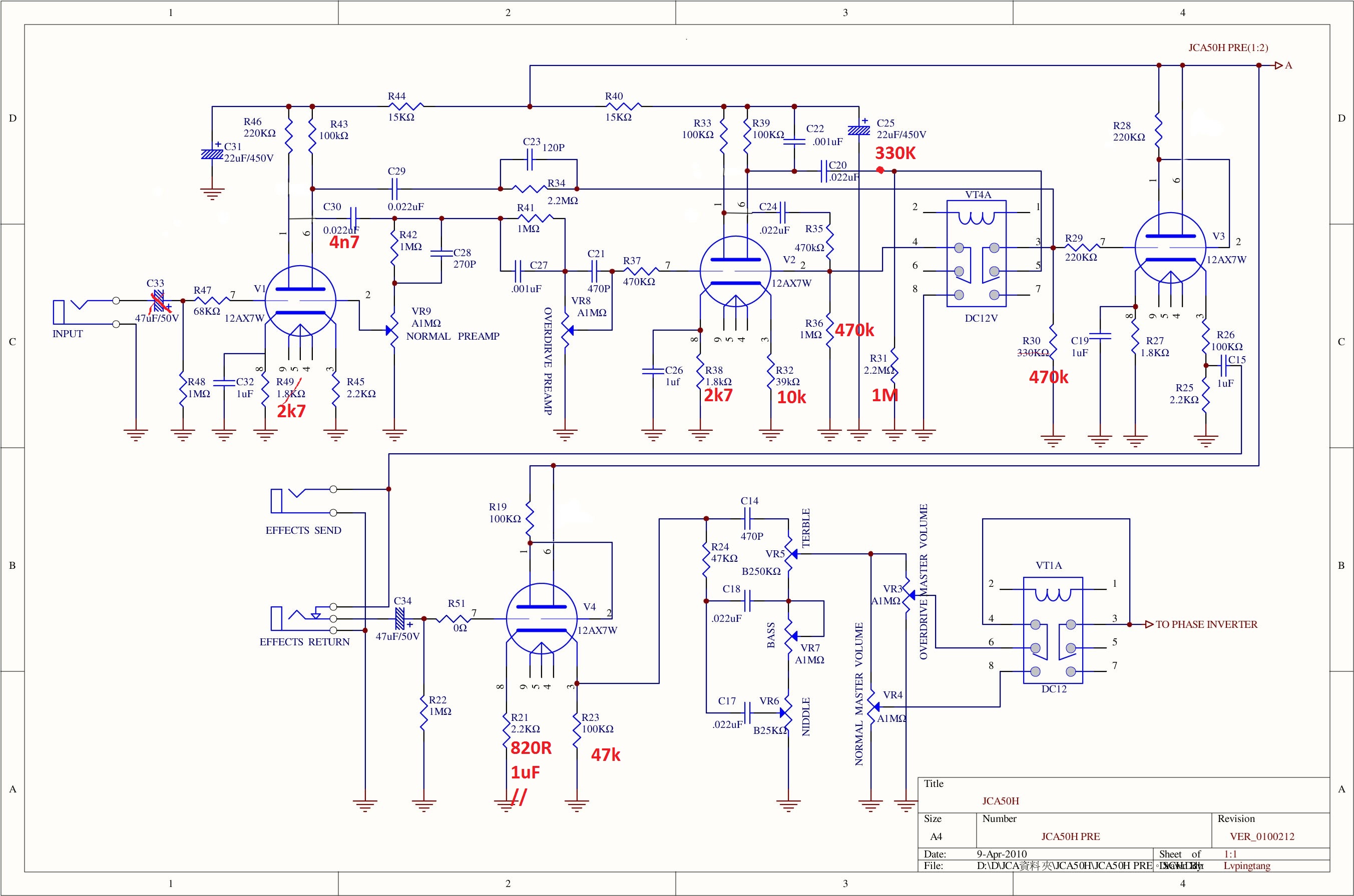

Ciao, Ultimamente sto valutando di modificare un clone di una Hot Rod50+ per farla suonare più marhsallosa e quindi ho tentato di modificarla alla roseshall, per adesso ho modificato il preamp con i valori della roseshall ma, essendo il circuito diverso, vorrei avere un vostro consiglio, perchè ha veramente un sacco di alti e parecchio gain, vi allego gli schemi, mi consigliate di modificare ulteriormente il pre o sistemare il finale? monto delle TAD 5881

Ciao, quello schema si è evoluto nel tempo.
Tieni conto che ho i potenziometri da 500k.
Innanzitutto tieni presente che hai cambiato il quarto stadio, quindi non può suonare allo stesso modo.
Porta C24 a 4n7, gioca su C21 (è molto importante), riporta R38 ed R49 a 1k8, ti semplifichi la messa a punto del circuito.
Inoltre tieni conto che io ho il clean sempre presente sul lead, tu con quel circuito no, e ci fa sul suono generale.
Se ti serve altro fammi sapere.

scusate na curiosità, ma il C33 a cosa serve?
Re: modifica circuito Soldano Hot rod 50 simil Roseshall
Messaggio da Hades » 06/04/2013, 19:37
Serve a 2 cose: essere sicuri di non introdurre nessuna corrente continua direttamente sulla griglia della valvola (disaccoppiamento) e crea un filtro passa alto con la resistenza da 1M.
In pratica disaccoppia soltanto, la frequenza di taglio di quel filtro e' 0.003Hz... Praticamente inudibile.

Ciao, tengo a precisare che C33 sui miei ampli non c'è!

ciao robi, allora ho rimesso i valori stock e sto facendo varie prove cambiando il singolo componente e vedendo cosa succede, mi son letto la guida che avevi messo relativo allo schema di sloclone e ti devo ringraziare perchè è molto ben strutturata e comprensibile, volevo chederti una cosa, mettendo il cap da 4n7 al posto del 22n, oltre a ridurre le frequenze altissime, è normale che mi crei più gain e quindi ho meno soglia del pulito?

Ciao, quale 4n7 riduce le frequenze altissime?

C2: this cap is doing a hipass filter with a parallel of two series (R5+VR1)//(R10+VR2).
If you are on the clean channel you have (R5+VR1)//[(R6+R10)+(R7//VR2)]. Well, It's always about 500k load.
So you have a 14.46Hz hipass filter.
You can lower this value to something around 4n7 (67.7Hz). In this coupling stage I like cutting between 70 to 150Hz on higain stages. This removes fuzziness on top end. che nel nostro caso è C30, domani provo a modificare anche il c24 che dici te.

In realtà è un passa alto, l'effetto di ridurre il fuzz (e non le alte) è un effetto secondario.
Comunque ho capito.
Bravo per il lavoro di ricerca!

Ciao Robi, oggi ho suonato con la testata "stock", ho notato che se son sopra il 4 di master sul canale lead, ho le valvole finali che quando suono si illuminano di più, è una cosa normale? monto delle tad 5881, le ho sempre avute, ma non ho mai suonato con la testata "Nuda", non ho notato aumento di rumore di fondo o cose così e il suono mi sembra un po più acido del solito, altra cosa, se sono sul canale lead e giro il gain del canale clean sopra il 5, ho un aumento di distorsione.

Messaggio da robi » 27/04/2013, 21:29
