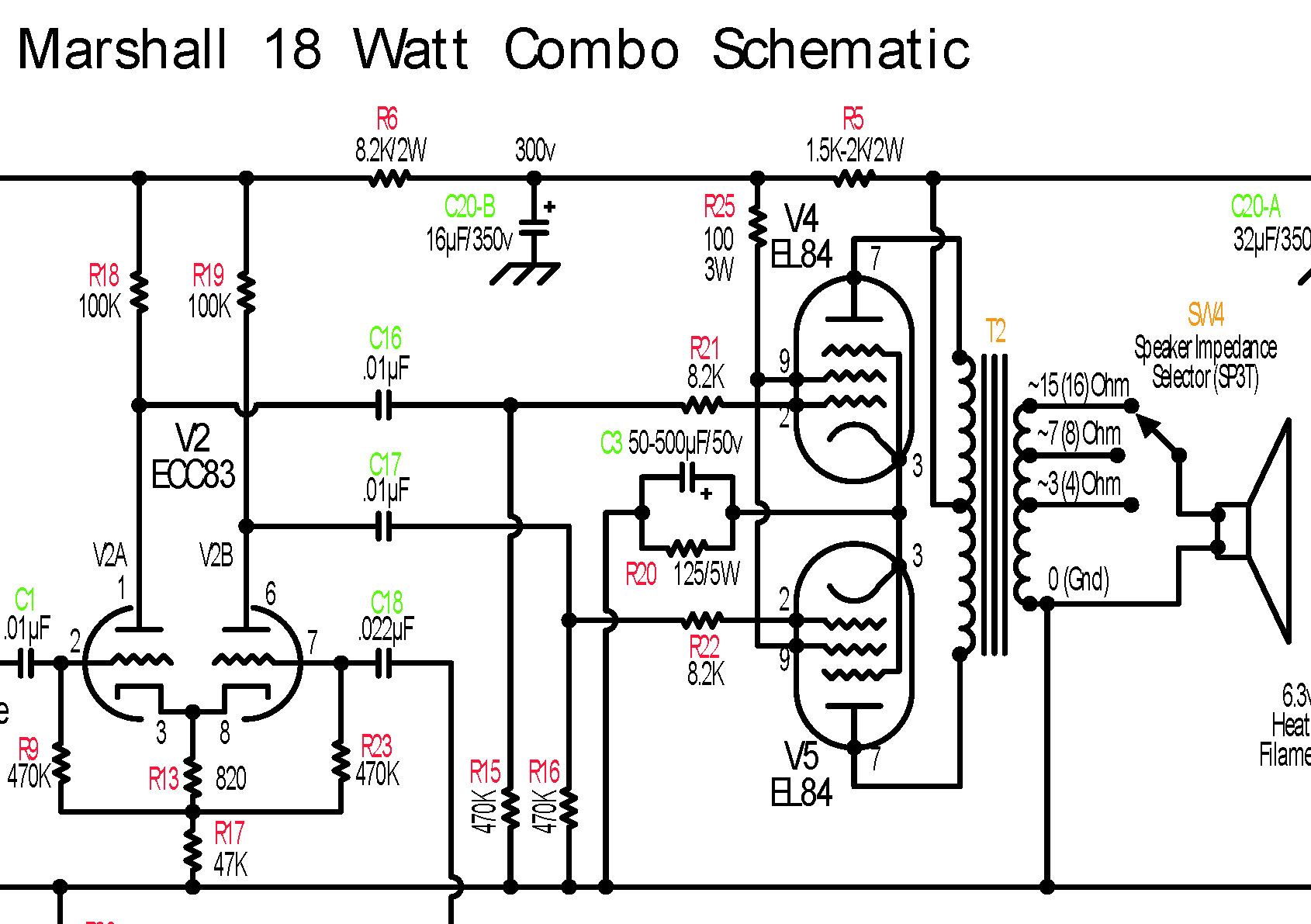

Ciao ragazzi come sempre a momento del bisogno torno quà da voi:)
Ho intenzione di mettere un mvppi sul mio 18 watt per poterlo sfruttare un minimo anche in casa ( già a 1 di volume mi butta giù i muri....)
Spulciando qua e la sulla rete non ho trovato nessuna documentazine precisa relativa al mvppi per finali con le el84 tranne questo ma non mi è molto chiaro lo schema http://forum.metroamp.com/viewtopic.php ... start=1230

questo è lo schema dell' ampli http://www.dreamtone.org/pdf/18watt_Sch ... -28-03.pdf

Re: MVPPI 18wtt marshall
Semplicemente scolleghi C16 da R15 e C17 da R16
e nel mezzo ci colleghi il PPIMV
nel tuo caso, visto che l'ampli e Cathode Bias e non Fixed Bias non servono la resistenza da 33-100k (il valore per un fixed bias sarebbe da stabilire sperimentalmente, ma come detto a te non servono queste resistenze) ed i condensatori di disaccoppiamento tra quelle resistenze e le res da 220k (nel tuo amp le res da 470k - R15 ed R16)
Ciao, quello schema non mi piace.
Fa lavorare la PI diversamente dal progetto, ed aggiunge un disaccoppiamento inutile.
quindi come mi comporto? questo potrebbe andar bene? è l'unico che mi ha convinto http://forum.metroamp.com/download/file.php?id=10938
frugando nella rete si trova di tutto, ma per ampli cathode bias con el84 nulla.. almeno io nn ho trovato niente
lo schema del link che ho postato sembra valido? ce n'è proprio uno specifico per il 18 watt
quello va bene,in alternativa guarda i Matchless,hanno tutti il master da 1M singolo a cavallo delle griglie.nico1234 ha scritto:quindi come mi comporto? questo potrebbe andar bene? è l'unico che mi ha convinto http://forum.metroamp.com/download/file.php?id=10938
Provali entrambi e senti quello che risponde meglio.

Re: PPIMV 18wtt marshall
Quello postato da delga
in pratica è come dicevo io, solo che nel suo schema il pot doppio è da 500k anzichè da 1M
http://www.diyitalia.eu/forum/download/ ... p?id=10223
Lo schema di Bruce Collins è per un fixed bias, per quel motivo aggiunge il disaccoppiamento doppio, inutile in un cathode bias
