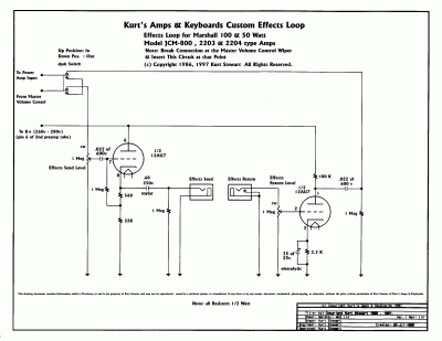

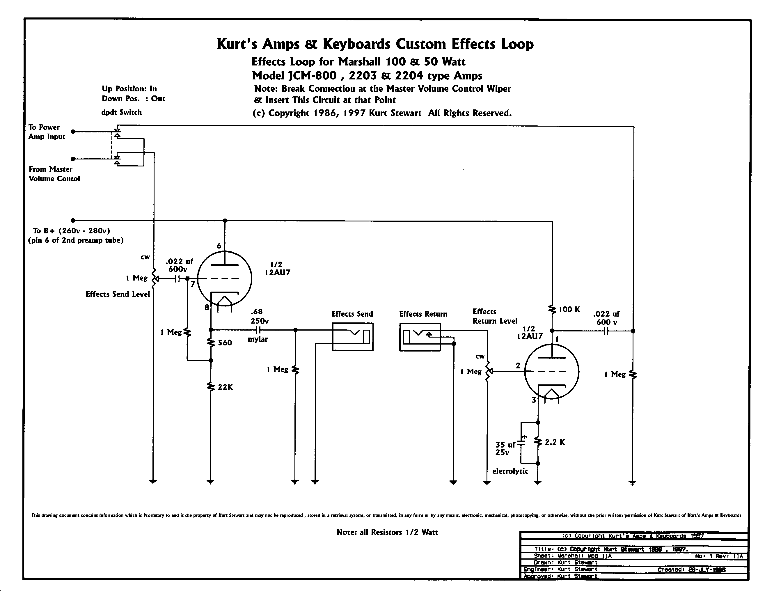

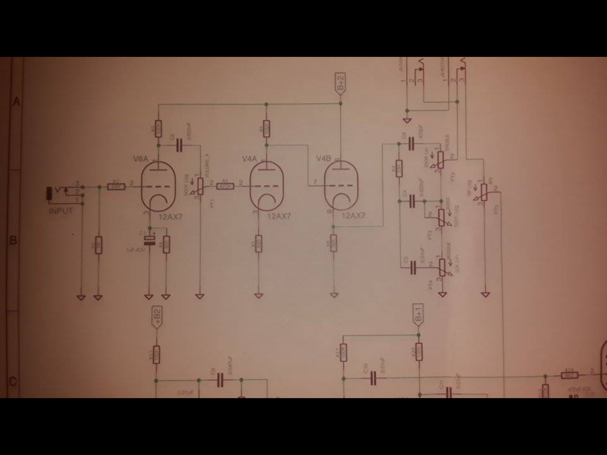

Salve ragzzi dopo aver ascoltato i vostri consigli sono riuscito ad ottenere quelle modifiche che cercavo quindi vi propongo delle nuove domande.
La prima è riferita al send return, attualmente ho un fx passivo ma risulta praticamente inutilizzabile, quindi vorrei aggiungere un loop fx attivo( valvola o mosfet) ma non riesco a trovare nulla di interessante. Voi che mi consigliate?
Secondo punto vorrei aggiungere uno stadio di guadagno in piu per rendere il suono un po piu cattivello. Il problema è dove e come?
Vi metto lo schema del pre

Lo stadio aggiuntivo lo metterei tra il primo e il secondo stadio.
Sui s/r di tube town non saprei dire, non li ho mai provati! Magari il valvolare che , stando a quanto dichiarato, ha l'opzione parallela...
Comunque sul forum ne trovi ben più d'uno e per tutti i gusti se cerchi un attimo!
P.S,: non riesco a leggere i valori dallo schema postato...va beh che non sono occhio di falco ma potresti mettere qualcosa di più chiaro?

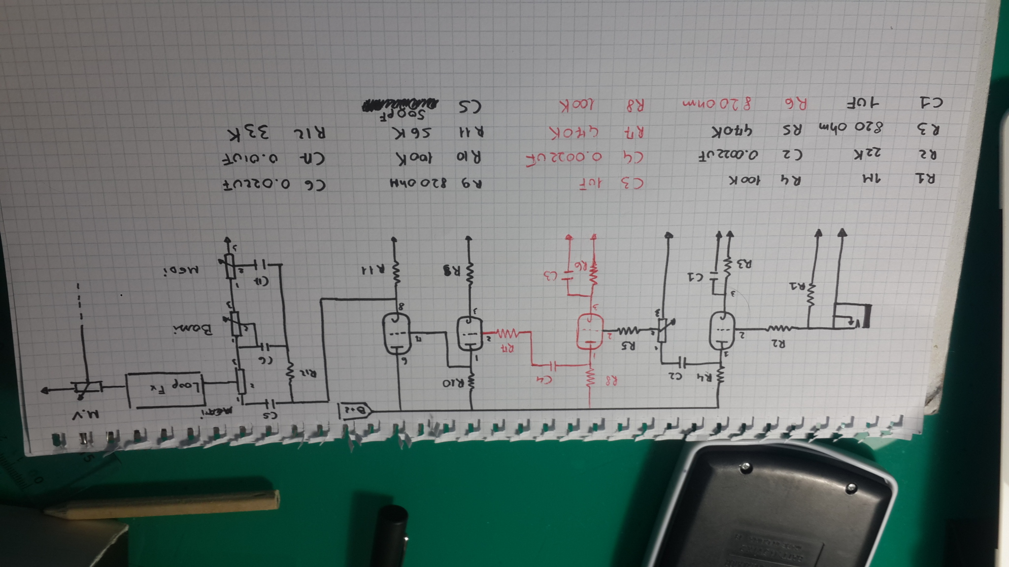

purtroppo non riesco comunque sia le resistenze anodiche sono tutte da 100k, per le catodiche le prime due sono da 820ohm e l'ultima da 56k, mentre la resistenza tra il primo e il secondo triodo 470k.
aggiungo un triodo dopo la resistenza da 470k , configurato con resistenza anodica 100k , catodica 820ohm con condenzatore da 1uf e tra questo triodo e il successivo metto un altra resistenza da 470k. voi che dite?

per lo stadio aggiuntivo....so che magari l'hai dato per scontato....ma non si sa mai...devi disaccoppiarlo e riferirlo a massa prima di entrare nella coppia di cathode follower...

Ma tu il S/R lo vuoi seriale o parallelo?
Quello che hai postato l'ho realizzato e mi ci sono trovato bene.
Ovviamente prima di aggiungere valvole (così sarebbero una 12ax7 ed una 12au7 in più) occhio che il tuo ta sia dimensionato giusto.
Per il resto aspettiamo a vedere la bozza... prima mi leggerei un pò di documentazione relativa al funzionamento dei triodi e guarderei un paio di schemi relativi all'aggiunta di uno stadio tra i tanti testati sul forum, per chiarire i consigli di Marco.

allora per quanto riguarda l'aggiunta delle valvole non é un problema, ce spazio per due valvole. per quanto riguarda il send return preferisco il seriale.
di seguito ho messo in allegato lo schema, quella in rosso ovviamente é la valvola che dovrei aggiungere

scusami eh, intanto nn so perche è al contrario ma se clicassi sull'immagine la vedresti giusto.
punto due se sto chiedendo come fare evidentemente vuol dire che non lo so, se l'avessi saputo sicuramente non avrei chiesto.
