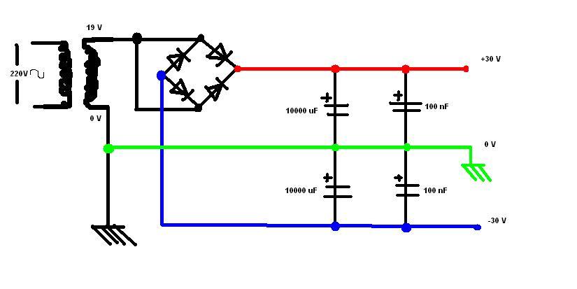

nella parte dell'alimentazione ho usato il classico schema: trafo primario 0-220V, secondario 0-19V; ponte raddrizzatore; filtro capacitivo (10000uF x ramo) in uscita ho   +30V  0V    -30V.... bene, praticamente ho seguito lo schema in galleria (http://www.diyitalia.eu/index.php?optio ... ey=1&hit=1) e con questo ho alimentato tutte e 2 le pcb con i rispettivi LM3886....

Non è facile darti una mano, non mi viene in mente niente. Prova a mettere la rete di zobel su entrambi gli integrati. Sul ponte quella di usarne 2 dovrebbe essere solo una raffinatezza.

infatti, tipo usare due ponti da 4 A invece che uno unico da 8A, penso.... ok , proprio 2 minuti fa ho tolto completamente la rete di zobel.... ora il circuito è uguale, preciso , identico, spaccato al datasheet, ma sempre il solito problema....  :muro:
1) :dance_1: sono giunto ad una prima concusione: gli LM3886 si surriscaldano anke se non attacco il carico ( cassa a 4Ohm), qundi il problema riguarda il collegamento fra lle 2 schede, presumo, dato ke ogni singola pcb va correttamente... quindi esculdiamo già a priori un problema dovuto al carico... quasi quasi domani provo a cambiare tutti i fili di collegamento,anke se dubito ke cambierà qualkosa (ho usato da 2.5mm neanke dovessero passarci 20 A!!!....)
2) e se il vero problema fosse un problema di trasferimento termico???? in effetti come dissipatore ho una lamina di ferro-allumineo, (non so di preciso cosa sia), ma è grande!! circa 30 cm per Lm3886.... mi sa ke mi tocca andare a comprare un dissipatore + serio...

ho controllato, è tutto ok...ma il mio dubbio sta sull'alimentatore... ho seguito qst schema, è giusto?
