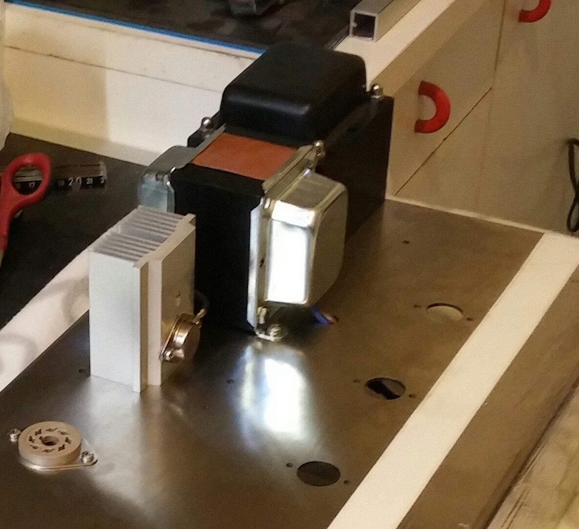

Per il TDA2003 sarà sufficiente questa? http://www.taydaelectronics.com/heat-si ... white.html

Non lo so, il formato del TDA2003 è Pentawatt V ??, non so se possa bastare un dissipatore per TO220 (ne so se il foro è all'altezza giusta), di sicuro abbondare con le dimensioni del dissipatore non può che far bene, basta che ti stia nel cabinet

visto che il pin 3 (gnd) del tda2003 è collegato alla parte metallica posteriore del componente, perchè non sfruttare il case dell'amplificatore?

Se siamo sicuri che si possa fare, perchè no? Ci avevo pensato, in effetti. Non che mi facesse molto piacere avere una vite in vista sul box, ma potrei metterla sul retro, l'unico posto dove non mi darebbe troppo fastidio alla vista. Però questo mi allungherebbe un po' i cavi per il pot del volume.
Il dissipatore sarebbe la soluzione più comodo per me.
Se mi guardate bene i dissipatori della pagina di Tayda http://www.taydaelectronics.com/hardware/heatsink.html sapreste dirmi quale andrebbe bene? Da solo non capisco, non ne ho mai usati, non so bene che dimensioni e che forma hanno.
Avrei un pochino di fretta se non vi dispiace.
Grazie mille! ;)

Pentawatt si riferisce al "contenitore" del componente ed al numero di pin. Il 2003 ha la stessa forma di un transistor di media potenza per il quale si utilizza la sigla "TO220" per identificarne il "contenitore".
Riguardo all'utilizzo o meno del dissipatore, io metterei il componente direttamente sullo chassis, ovviamente nella parte posteriore. I dissipatori all'interno dello chassis, dove non c'è molta circolazione d'aria, non mi son mai piaciuti. Se però vuoi utilizzare un dissipatore interno prendilo con la maggiore superfice radiante possibile.

Se fosse un normale transistor a 3 pin si potrebbe anche pensare di fissarlo sul fondo in modo da non vedere la vite
ma con 5 pin da gestire credo sia difficile farlo
Un'alternativa per migliorare la dissipazione potrebbe essere posizionare sulla parte interna posteriore l'integrato e sull'esterno fissare un'aletta di raffreddamento di dimensioni generose, come presente in tanti trasmettitori RF (con o senza ventola)

Alla fine per non rischiare ho preso questo: http://www.taydaelectronics.com/heat-si ... black.html con le dimensione più o meno identiche a quello linkato da Raf, ma mi ha convinto la dicitura "Excellent Heat Dissipation" contro "Good Heat Dissipation" di quello bianco. Ho speso qualcosina in più.
Se riesco ad usarlo bene, se trovo una soluzione migliore alla fine va bene lo stesso, proprio perchè è migliore. Se il dissipatori mi avanza forse lo userò per altro.
Non vorrei adoperare ventole, mi sembra troppo visto il progetto, ma non son un esperto.

Mah, le ventole poi, se non sono di grande diametro e lentissime, fan rumore e son fastidiose, piuttosto, il case è tutto ermeticamente chiuso ?
Perché se è così, incomincerei seriamente a pensare di usare il case come dissipatore, oddio non sono esperto di SS, ma mi vien da pensare così ......

Ma.... Se si prende un bel dissipatore dei processori dei pc e si opta per una cosa del genere?
Ovviamente lo puoi mettere anche dietro allo chassis aprendo uno squarcio nella parte posteriore.
Sopra hai di sicuro più aria e non hai bisogno di ventole, ma dipende tutto da come vuoi realizzare il telaio dello chassis.

Mettendo pasta conduttiva sia tra l'IC e chassis, sia tra chassis e dissipatore
credo si possa fare solo il foro per la vite di fissaggio
senza aprire una "finestra" per fare in modo che l'IC tocchi direttamente il dissipatore

Al momento ho ordinato un dissipatore da Tayda, uno dei grandi e neri, denominati ''ottimi''.
O uso questo dissipatore, o trovo la posizione giusta per avvitare il transistor al case. Una o l'altra soluzione penso sia abbastanza. Il case sará piuttosto grande, deve contenere 4 board piú la o le board dei relé. Un po' di fori sul top e/o sul retro nelle vicinanze del transistor non mi darebbero fastidio.

Ciao, stiamo parlando di un finale da 5W.
Ipotizziamo un pessimo rendimento dell'80%, così da avere 1W tondo da dissipare in calore. Robetta.
Lo chassis è ampliamente sufficiente, senza usare ulteriori dissipatori esterni.
Occhio a cosa è internamente collegato al lato dissipazione.
