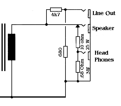

Beh, per fare un'uscita cuffie la cosa più semplice (a prescindere se l'integrato permetta altre soluzioni, cosa che non so), sarebbe quella di un carico fittizio ed un partitore per collegare le cuffie

Una delle possibili soluzioni
studio15 attenuator.gif (5.98 KiB) Visto 7962 volte
naturalmente il valore in W delle resistenze va rapportato alla potenza dell'ampli
e devi tener conto dei due altoparlanti invece di uno

cosi facendo avrei 3 uscite giusto? line out, speaker e cuffie? esatto? ma da dove faccio partire il tutto? scusa se posso sembrare stupido ma è la prima volta che mi cimento nell'aggiunta di un uscita cuffie
Re: uscita cuffie su tda7377
Inviato: 05/10/2015, 23:06
da Kagliostro
Non occorre che tu faccia tutte le uscite, basta quella per la cuffia
l'integrato ha due altoparlanti, per cui dovrai duplicare il circuito per avere su un canale della cuffia una delle due uscite e sull'altro quella che rimane
nello schema che ho messo la parte a sinistra indica il secondario di un trasformatore d'uscita
tu devi collegare il circuitino (sdoppiato) al posto dei due altoparlanti
prova a disegnare uno schizzo di cosa faresti

continuando le mie ricerche online, sono incappato in questo schema . secondo te potrebbe essere la mia soluzione?

modificando questo schema sono arrivato a questa conclusione. correggetemi pure, a me personalmente sembra troppo semplice per essere cosi

Ciao Aperri.
Hai seguito lo schema da te postato?
L'amplificatore è mono oppure stereo?
Se l'hai fatto stereo, non credo si possa fare facilmente.
Saluti
Raffaele.
PS. Non ho detto che non si può fare se l'ampli è stereo, è solo un po più complicato.

ciao grazie della risposta... l amplificatore è stereo. si ho provato a seguirlo: ho fatto delle prove con delle cuffiette da battaglia e senza mettere nessuna resistenza sento anche in cuffia. ora giustamente devo sistemare l 'impedenza e forse ho risolto.
altri suggerimenti?
dici che stereo è qualcosa di piu complicato... se vuoi spiegarmi visto che ci sono sperimento tutto.
grazie ancora

Allora, se segui il datasheet noterai che il finale è un quattro canali tipico per applicazioni "automobilistiche". Collegandolo nella configurazione stereo, lo schema da te postato, vai a collegare i finali a ponte. In virtù di ciò non credo che si possano collegare insieme i negativi. Questo si evince anche dallo schema.
Il problema ora è che tu vuoi collegare le cuffie, e cioè tre terminali, ai quattro terminali di uscita del finale.
Puoi provare a fare così, ATTENZIONE non sono sicuro, lo lessi su un forum qualche tempo fa, quindi verifica.
Collega i due + del finale a delle resistenze da 100-330 ohm, queste ultime ai + delle cuffie. Il terminale - delle cuffie va a massa tramite un condensatore da 100 - 1000u. Prima di collegare le cuffie accendi l'ampli perchè il "bump" è forte.
Non prendere per oro colato ciò che ti ho scritto. Verifica prima.
Saluti
