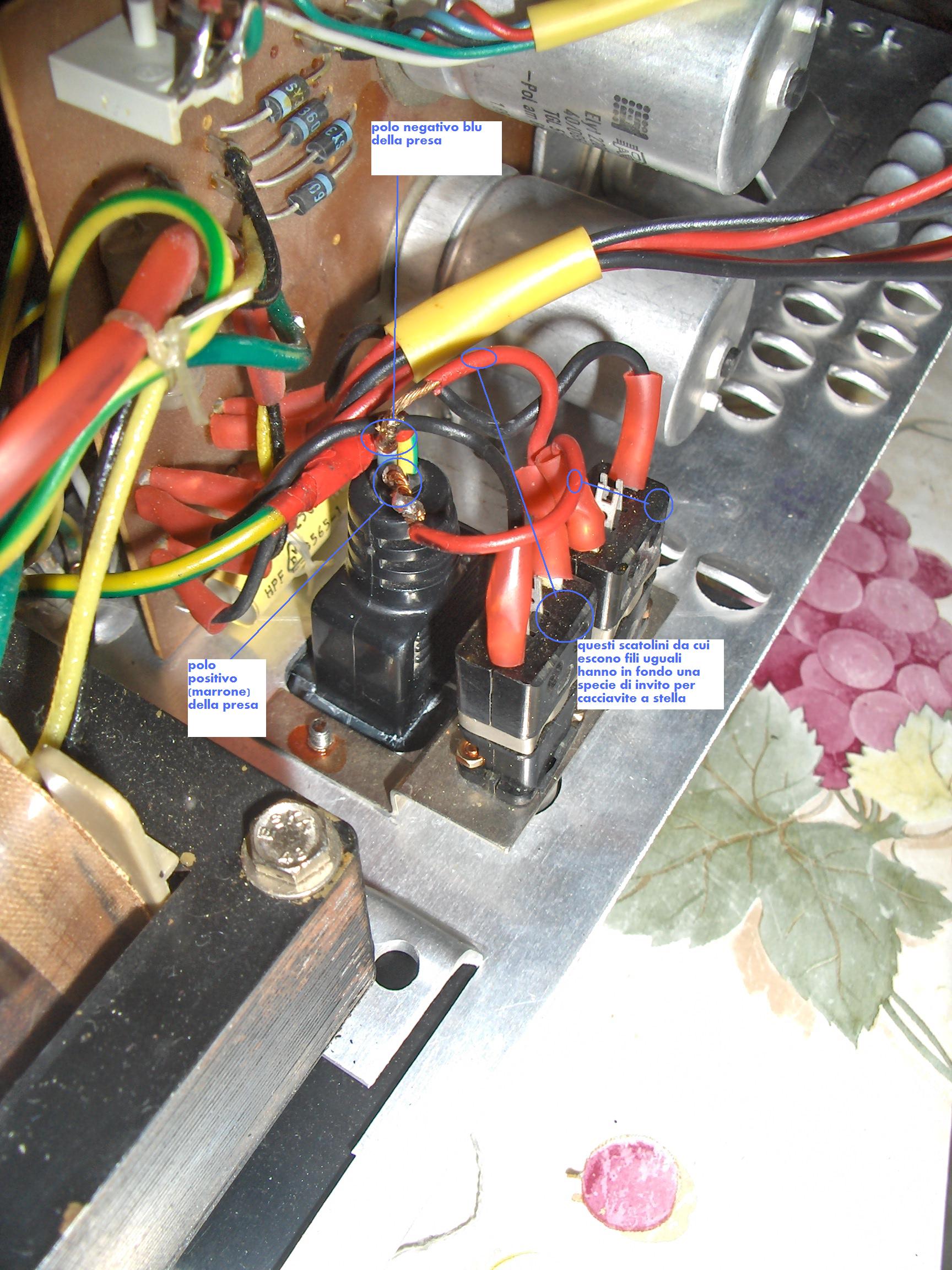

la presa a cui lo devo attaccare è questa Immagine
la sua originale si è rotta così l'ho sostituita con una da un computer... purtroppo i due cavi (+ e -) del connettore sono distinguibili mentre il pos e neg dell'ampli a cui si deve connettere lla presa sono entrambe rossi....

Ora le cose mi tornano! Quella in foto è la presa di alimentazione a 220V, che sono alternati per cui non ha senso parlare di positivo e negativo ma di fase e neutro che sono pienamente, o quasi, intercambiabili. Quella presa però non centra niente con il collegamento alla cassa.

Messaggio da Hendrix » 15/06/2010, 13:20
no... niente cassa!!!
sto parlando della testa!
allora come vanno collegati? perchè ho fatto una prova e si accende ma non suona...
può essere attribuito ad un errato collegamento?

Messaggio da mlessio » 15/06/2010, 17:28
se parli del collegamento della presa, non centra nulla! se si accende sei a cavallo!
il problema è che avrai sbagliato a collegare la cassa!
