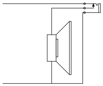

Per quanto riguarda l'inserimento del jack hai un po' di alternative
O fori lo chassis metallico dalla parte posteriore e installi lì la presa accorciando un po' la parte in legno che chiude il cabinet
(vedi foto)
e fai come nella foto un cavetto con jack maschio per collegare l'altoparlante che già c'è
o potresti evitare di tagliare il pannello di legno
ed usare una presa jack con switch in modo che l'altoparlante di serie sia collegato e disinserito all'inserimento del jack di una cassa esterna
(vedi schemino allegato)

Messaggio da Kagliostro » 10/07/2014, 17:37
Lo schemino è quello che ho già postato
in pratica si tratta di collegare la presa jack ai due fili che escono dall'ampli e l'altoparlante già presente alla presa jack
il filo nero che proviene dall'amp lo colleghi alla presa jack dove c'è il collegamento per lo Shield
il filo rosso che proviene dall'amp lo colleghi alla presa jack dove c'è il collegamento per il tip
il filo nero che va allo speaker interno lo colleghi con l'altro filo nero (sulla presa jack)
il filo rosso che va allo speaker interno lo colleghi sulla presa jack dove c'è il collegamento dello switch
Vedi qui sotto come è fatta una presa jack con switch, come vedi inserendo un jack nella presa il tip (la punta) del jack
sposta lateralmente la parte a cui si collega ed apre il contatto

Come hai detto, scolleghi i fili che già ci sono dall'altoparlante interno e li colleghi al jack e poi dal jack parti con due nuovi fili che vanno all'altoparlante interno, naturalmente il filo rosso che parte dal jack e va all'altoparlante interno lo devi collegare allo switch
